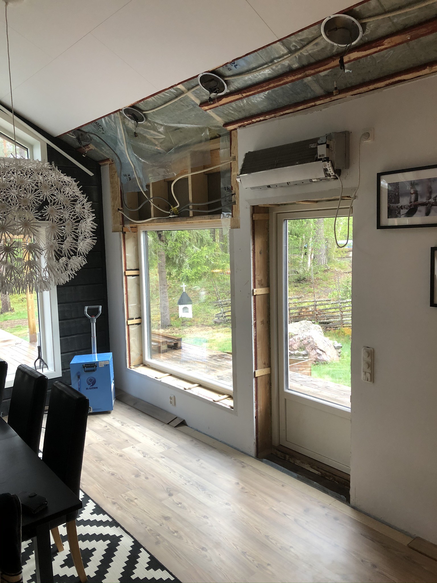

Delvis rivet innertak med synlig isolering och rörkonstruktioner bredvid GU10-spotlådor.
jag har rivit ner innertaket i samband med en fuktskada. Har ett gäng GU10-spottar 50w i de gamla klassiska spotlådorna men skall byta till led och undrar om jag kan isolera dessa lådor på något bra sätt så jag slipper läckage av värme den vägen. I praktiken tar dessa rätt mycket utrymme i isoleringen och bidrar därmed till kallras vilket jag nu tänkte bygga bort med mindre värmegenererande ledspottar.
någon som har förslag på hur mycket isolering jag kan trycka i pottorna utan att jag får problem ”ventilationen” för ledspottarna ?
Designlight, Hide-a-light och SG har spottar som du kan sätta i isolering. Leta efter "Isosafe". Tar du såna spottar kan du fylla hela burken med isolering om du vill.
Tack !!
