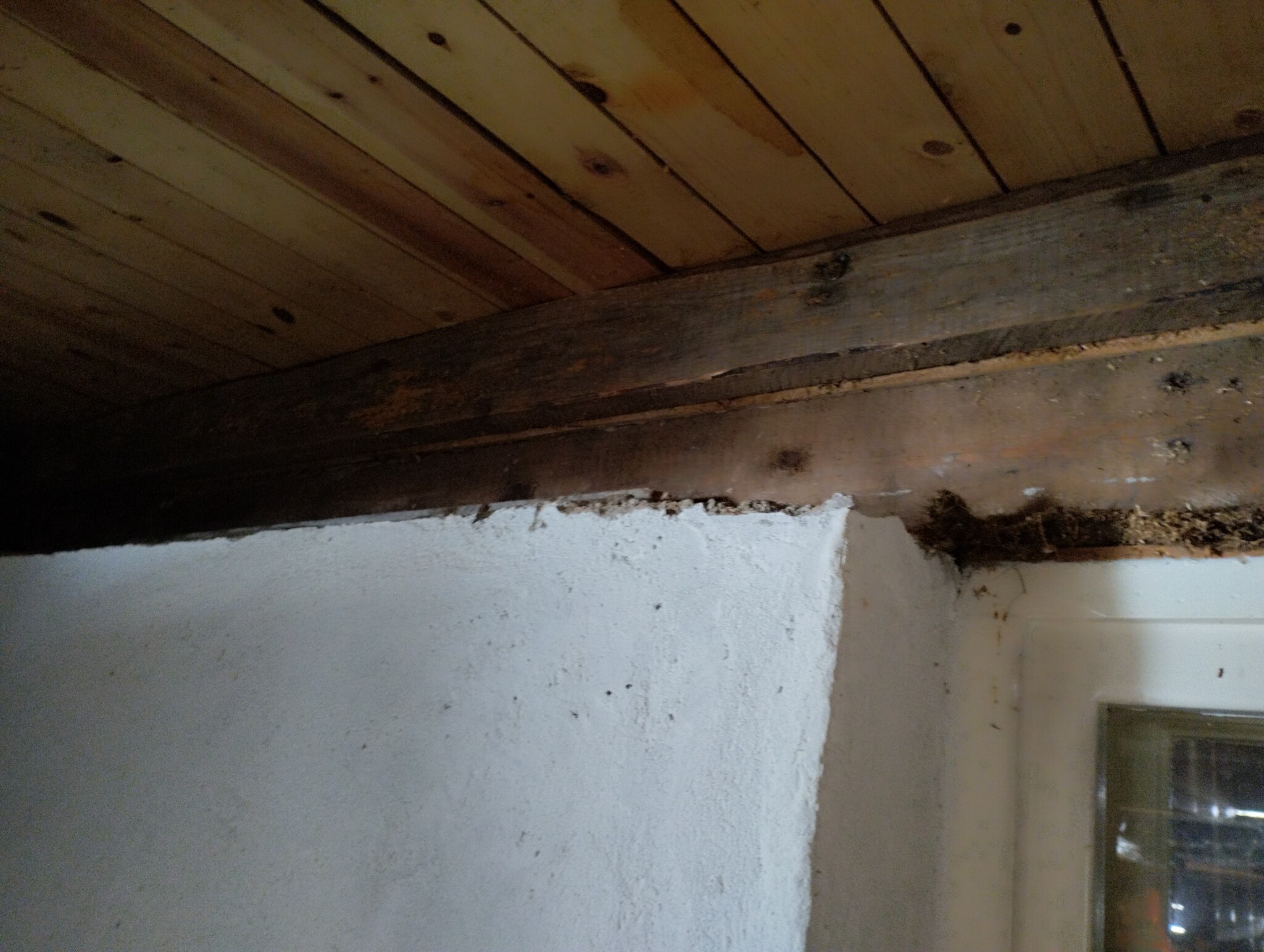

Jag har tagit ned innertaket i källaren samt isoleringen i bjälklaget som var isolerat med sågspån. Nu när jag ska bygga upp innertaket igen tänkte jag isolera med stenull men blev osäker på hur jag ska gå tillväga ytterst mot syllen när jag använder "modern" isolering i ett gammalt hus.
Min fundering är om jag bör lämna en luftspalt närmast syllen eller om det är säkert att lägga isoleringen ända ut mot syllen? Det jag är rädd för är att det ska uppstå kondens som på sikt kan skapa röta.
Bild på hur det ser ut upp mot innertak och syll i källaren.
  • Bilden visar ett avlägsnat innertak med träbjälkar och rester av sågspån vid syllen i ett gammalt källarutrymme.

Det behöver du inte oroa dig för. Det finns linisolering, träfiberisolering och cellulosaisolering.
