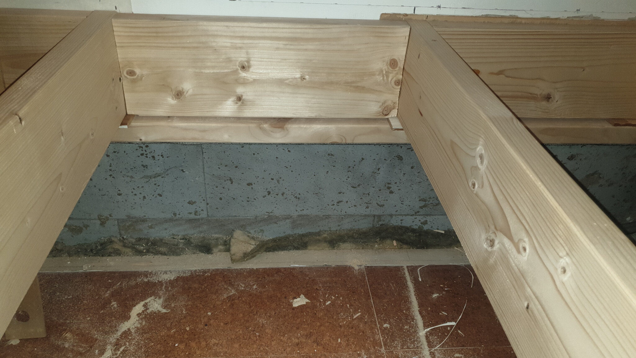

Har en tillbyggnad gjord på 70-talet (på ett hus från 10-talet) där nuvarande golv är i marknivå, vilket vi nu tänker höja till samma nivå som resten av huset.
Nuvarande är linoleum lagt på spånskivor, cellplast och ett tunt sandlager med plattan direkt under. Det golvet tänkte vi behålla och får då ett kryputrymme (30 cm) med viss förvaringsmöjlighet under det nya bjälklaget. Kryputrymmet får ingen aktiv ventilation men kommer ha vissa öppningar mot inneluft. Indirekt uppvärmning genom det nya bjälklaget som bara får stegljudsisolering.
Grundmuren var isolerad med 5cm stående cellplast inbyggd i trälåda, ingen ångspärr. Två lager plast ligger under golvet men slutar i golvnivå. Inte heller någon synlig plast från väggen ned över grundmuren. Ett lager tjockare tjärpapp under syllen. Ingen känsla av fukt när vi rev bort grundmurens isolering.
I rädsla över att en plastfilm från golvet upp till träväggen (där den inte kan anslutas till någon annan plast) bara skulle transportera fukt från plattan in i väggen har jag avstått från att plasta över grundmuren, dvs det är som det varit senaste 50 åren.
Frågan är hur jag ska göra med isolering av grundmuren (med förändringen att kryputrymmet på dess insida tillkommer)?
5cm Cellplast som innan?
Annan tjocklek?
Annat material?
Ändå försöka få en plast mellan plasten vid gamla golvet upp till tjärpappen och isolera innanför det?

Hur skulle ni använda det som förvaring menar du? Lucka i golvet?
Är det ventilerat på det sättet du beskriver sedan innan? Har det fungerat?
Rummet har en dörr (som öppnas inåt) i den gamla golvnivån. Dit kommer det gå en trappa på två steg till en öppen yta för dörren att öppnas på. Blir där en större lucka in från sidan till kryputrymmet. Höjd på 3dm och ca 9m² öppet.
Innan var cellplasten inbyggd i en 'trälåda' som gått längs hela yttrerväggen. Inte öppet någonstans utöver några mindre glipor mellan syllen och tjärpappen. Framstod torrt därunder när lådan togs bort, så verkar ha varit rimligt fungerande.
Med nya golvet hamnar nu alltså isoleringen (och ev låda runt denna) inte i direkt i det uppvärmda och ventilerade rummet utan i kryputrymmet som kommer vara kallare (oklart hur mycket kallare) och inte lika väl ventilerat.

Det jag mest reagerade på var väl att det lät som att ni tänker låta inomhusluft ventilera in i området.
Inomhusluftsventilerade krypgrunder är en lösning det finns stor skepsis till, eftersom risken finns att varm, fuktig inomhusluft söker sig in och kyls ned i det kallare utrymmet under isoleringen, med kondensbildning och mögelrisk som följd.
Ja, det är väl egentligen huvudproblemet. Att göra volymen (som nu är en del av rummet) uteluftsventilerad tror jag blir svårt. Kommer inte kunna isolera av det rimligt från övriga huset. Någon form av ventilation behövs väl och då är inneluft det som kvarstår?
I bjälklaget blir det bara stegljudsisolering och den tidigare isoleringen över betongplattan (och kommande innanför grundmuren) finns kvar, så en hel del värme bör gå ned till utrymmet och stanna.
Blir kanske att se till att utrymmet är uppvärmt (ev aktivt) så pass att avkylningen av den inkommande inomhusluften inte ökar relativa luftfuktigheten till kondensnivåer?
Ser ni några andra möjligheter?
