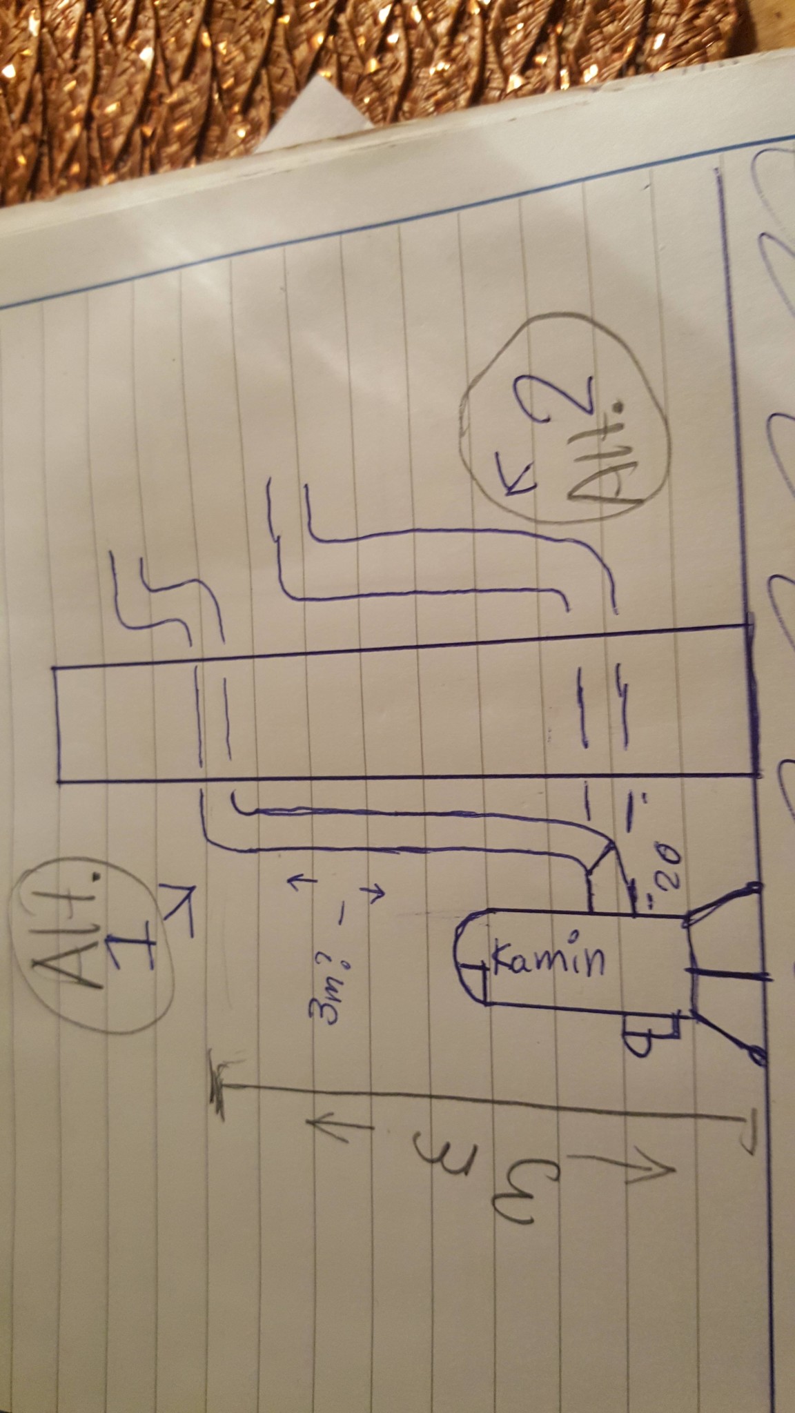

Vilken vinkel är bäst?
se bifogad bild. Handritad skiss av två olika vinklar för att placera en kamin med måttangivelser.
ClasseClas
Det bästa är att undvika 90-gradare. Det samlas mycket sot där så du behöver minst en sotlucka i kröken. Försök ha lutning igenomgången. I övrigt, ju mer rör inomhus desto mer värmeavgivning.
