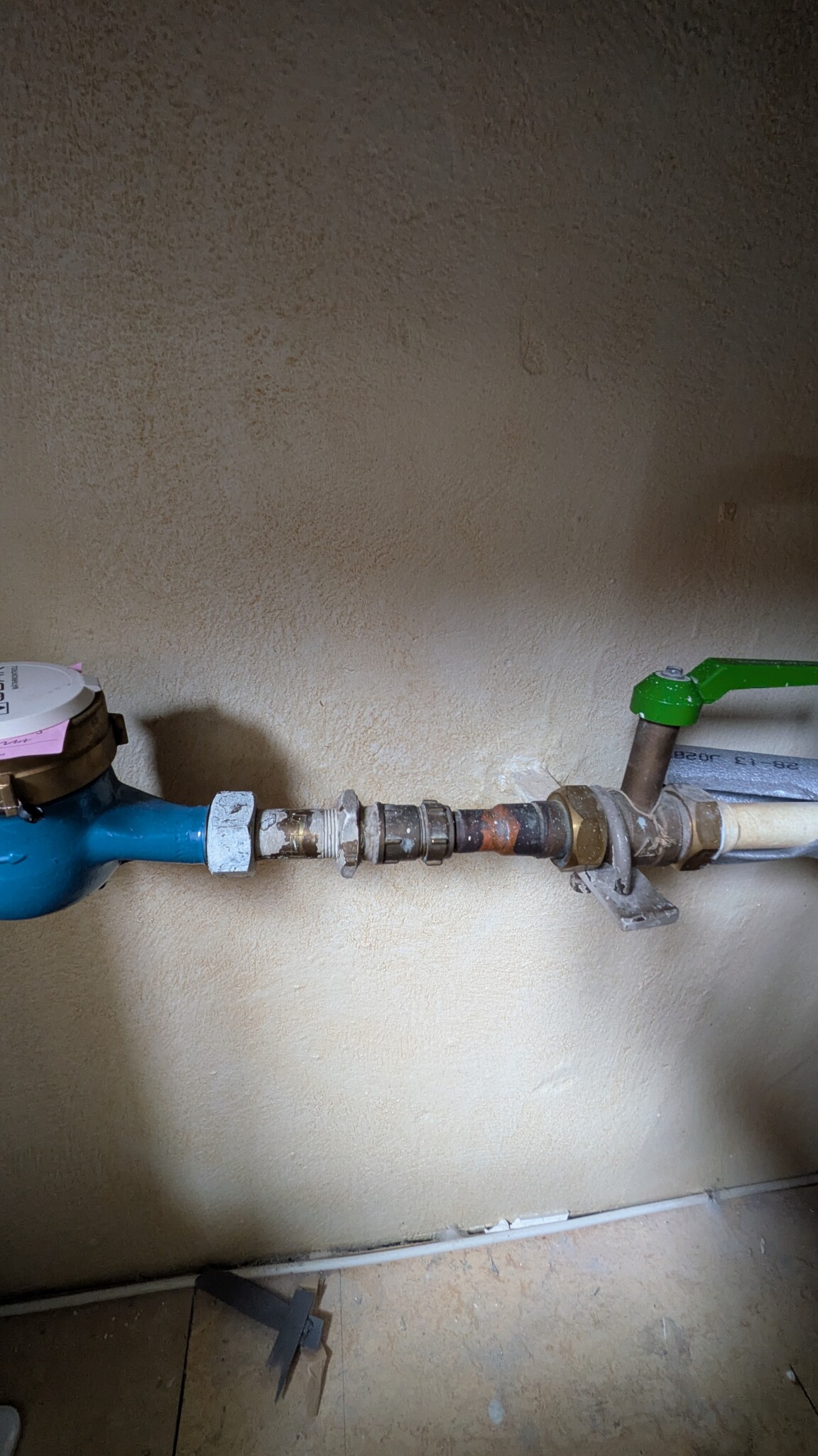

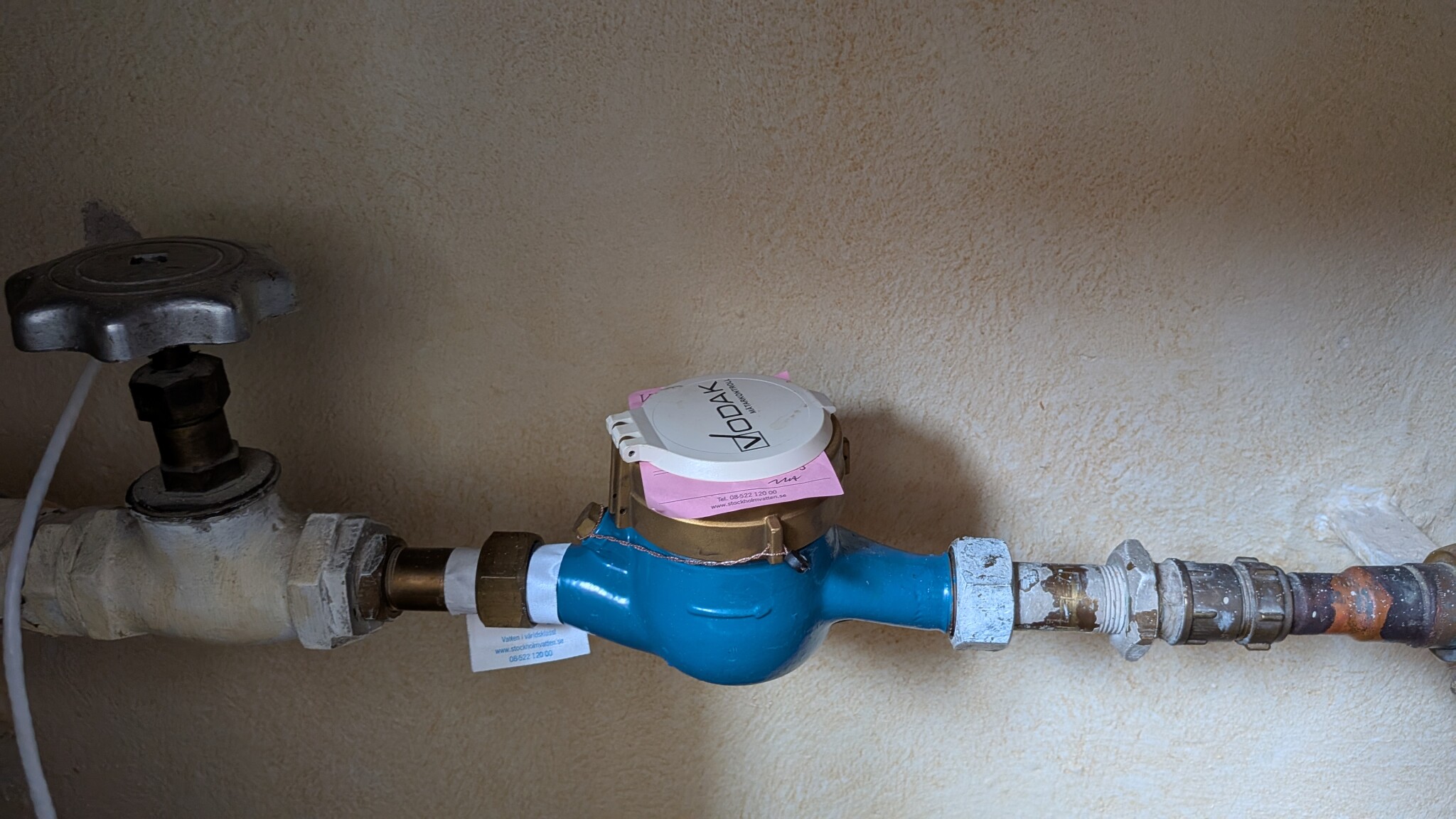

Har dåligt tryck i villan, mäter jag på utomhuskran som man rekommenderas göra så har jag 2 Bar. Har även mätt i 2 badrum med samma resultat.
Jag skulle vilja mäta så nära anslutningen utifrån som möjligt, för att se om röret in i huset är problemet eller om det är mina rör.
Skulle vilja ansluta efter vattenmätaren tex.
Installationen efter vattenmätaren ser dock ganska krånglig ut, diverse skarvar och kopplingar.
Min fråga, var och hur skulle ni installera en tryckmätare?
Vad är det för typ av anslutning på högra sidan av vattenmätaren?
Bifogar bilder över anslutningarna kring vattenmätaren.

Ska du få veta vilket tryck du har på utkastet, blir till inköpa övergångar till en manometer och koppla den på utkastet. Enda nackdelen om den kopplas direkt till den, är att det inte går att samtidigt ta ut vatten från den, utan måste demonteras. Kan fungera bra med snabbkopplingar, kanske t.o.m med en 3 - vägs koppling.
Om du mäter när kranarna är stängda/inget vattenflöde så har inte rören någon påverkan. Det enda som påverkar är höjdskillnaden (0,1 bar/m).N nikler skrev:
Rör ger ett tryckfall som är proportionellt mot flödet. Dvs ju mer du öppnar kranen desto lägre blir trycket i ledningen. Klenare rör ger större tryckfall. När kranen är stängd är det samma tryck i båda ändarna av röret (om dom befinner sig på samma höjd).
Har du en förgrening nära vattenmätaren kan man mäta trycket i vilket uttag som helst på den första grenen samtidigt som man spolar vatten i den gren som ligger längre bort.
Har du inget flöde i första grenen så mäter du ju samma tryck som i förgreningspunkten.(+-höjdskillnad)
