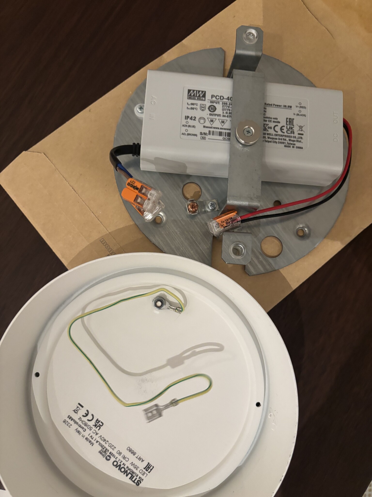

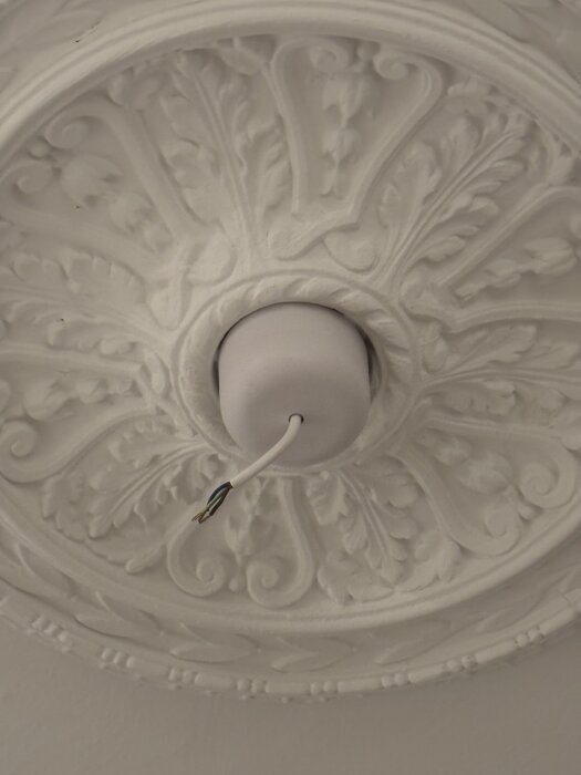

Vi har köpt en lampa vi tycker om Stilnovo Honey Suspension 139.
Problemet är att vi behöver hänga den till en takrosett och att dosan till lampan är enorm.
Som ni ser på bilden sitter redan en kopp på takrosetten. Denna vill vi helst återanvända. Men vad för vi då med lampans aggregat?
Finns det annat alternativ? Mindre separat aggregat? Vilket?
Dekorerad takrosett med en monterad kopp och en hängande elsladd för lampaanslutning.
Lampfäste med installationskomponenter och kopplingsbox för Stilnovo lampa visas, monterat på en metallplatta med synliga kablar och skruvar.
Lampa Stilnovo Honey Suspension 139 komponenter, ett stort aggregat och kopplingskabel på en takrosett med märkning och elanslutningar.

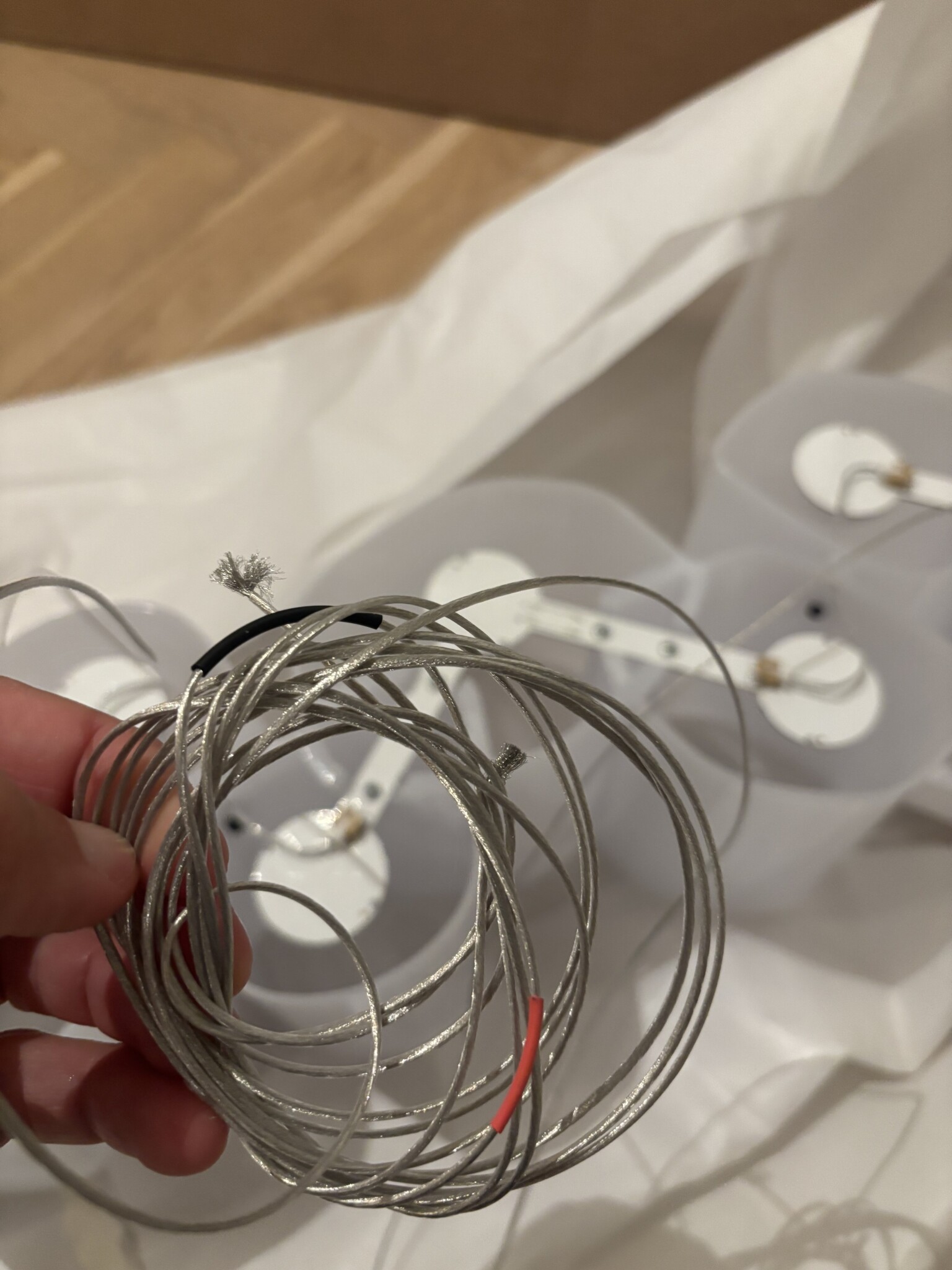

En hand håller i en slinga av metalltråd framför vita plastkomponenter på ett träbord. Tråden är delvis isolerad med svart och röd plast.

Beklagar... Man kan inte bara köpa en lampa idag, man behöver köpa en lampa som passar den anslutning man har i taket.
Först och främst måste befintlig takkopp bort då ni måste kunna hänga lampan i någonting. Jag ser en vajer på bild. Det finns förhoppningsvis en krok under denna takkopp.
Den nya armaturen ser ut att fästas för fyra skruv. Jag antar att det passar dåligt mot takrosetten? Vill ni ha bort den stora takkoppen med drivdon så kan drivdonet placeras tidigare i kedjan, vid en kopplingsdosa eller strömbrytare. Det blir då en utanpåliggande montering om ni inte mot förmodan kan hitta en hålighet där drivdonet får plats. Det finns annars snygga trafogömmor.

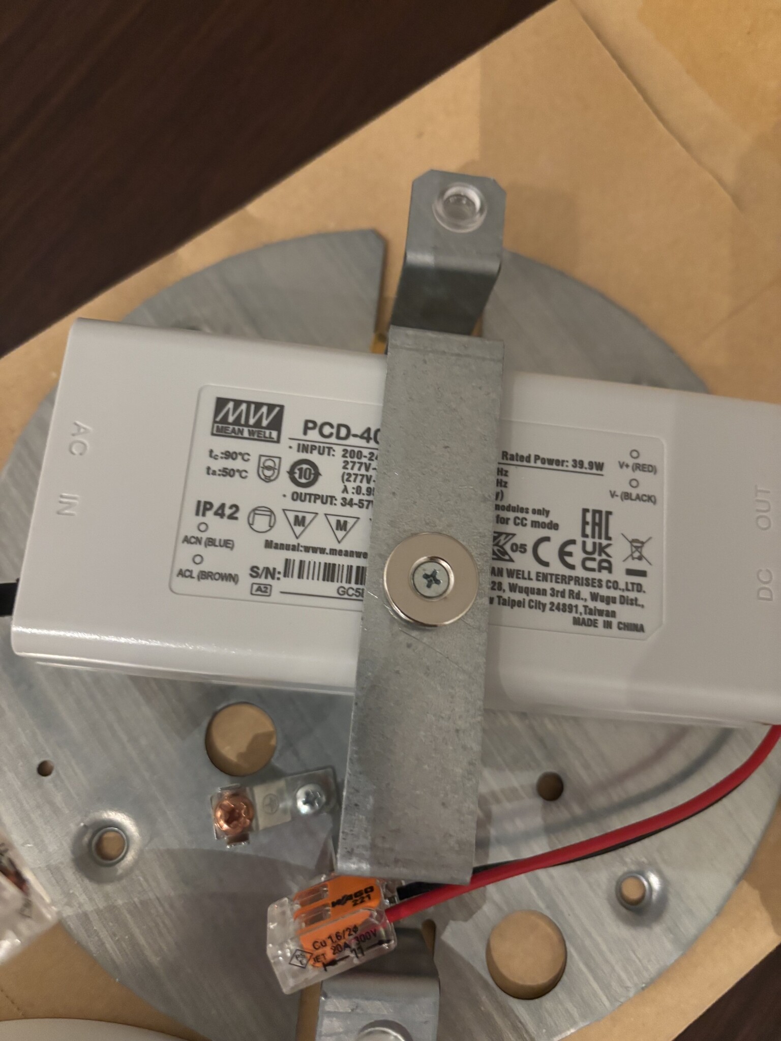

verkar vara 35W led drivare som behövs, det finns cirkulära sådana men om de passar i din takkopp eller ej vet jag inte. Ta en bild på all texten som står på drivaren så kanske någon kan hitta en ersättare som funkar för dig. Annars som Bo påpekade, du kan försöka få plats med drivaren vid väggströmbrytaren på ett eller annat sätt.
Edit: ser på din bild att det verkar vara 48V drivdon, det kan nog bli svårare att hitta i cirkulär form.
Är det inte konstant ström drivare? Metallbygeln döljer nog den väsentliga delen av texten.
