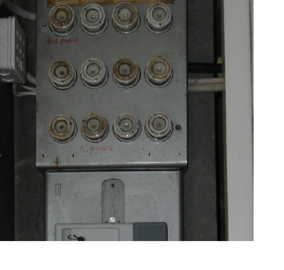

Hur installera jordfelsbrytare i diezed-central anno 1960?
Du får tänka ett steg längre också dvs i centralen du bänder på finns knappast en bra noll/jordskena som man enkelt kan skilja för JFB. Det kan du kolla först i centralerna öppna och se efter är det olämpligt där blir det en hel del onödigt jobb att få till bra.A Arnodt skrev:
Som nämnts flera gånger nu är en ny inte speciellt dyr materialmässigt om du ordnar själv eller gör upp i förväg. Tiden som lätt springer iväg med tex problem att dela skenor osv är bättre att lägga på att göra nytt. Och om det flyttas senare kan ju materialet återanvändas där.
Jag brukar hålla fanan högt för diazeder men här skulle jag sätta en normlåda, de finns i alla möjliga storlekar så ta den som får plats och fyller hålet ovan mätartavlan.

Du kan ha rätt "träskivan" kan vara en eternit-skiva. När en elektriker skulle göra jobb i utrymmet bakom skivan ville han inte borra i väggarna pga eternit(asbets). Det har ju stått en oljepanna där i utrymmet.
Nu blir det mycket dyrare pga asbestsanerings-gubbar i skyddskostymer måste linda in hela huset i stanniolpapper. Plånboken känns redan mycket magrare.

Ja, men flyttas elmätaren ut i ett fasadskåp, flyttas också alla säkringar ut i fasadskåpet, så man slipper ha det i köket inför framtida köksrenovering. Då är det bra många elledningar att skarva, det är ju till alla uttag med mera i huset. Det måste väl gå bra att ha alla 24 st säkringar ch jordfelsbrytare i fasadskåpet?

Beroende hur det ser ut kanske serviskabeln kan ligga kvar från elcentralen och ut och kapas så den räcker in i nya fasadskåpet.
Ny stump på serviskabeln skarvas på serviskabeln.
Men om nu servisen är från 1960 kanske det är dags att byta ut den helt och hållet.

Finns det någon möjlighet att sätta elcentralen rakt bakom där den sitter nu, dvs på väggen i det som på dig låter som pannrummet? Då kanske alla kablar till den nuvarande elcentralen räcker, och du slipper ha en lucka på väggen. Problemet med mätaren och dess placering återstår dock.
