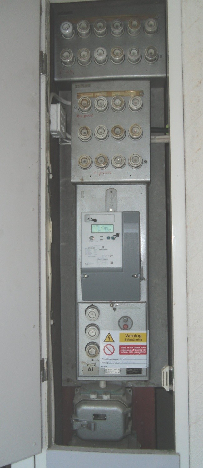

Hur installera jordfelsbrytare i diezed-central anno 1960?
Det finns ingen jordfelsbrytare för elen i huset.
Enfamiljshuset byggdes ca 1960 och elcentralen är från den tiden, även elledningar i huset är original. Det har väl kompletterats med någon ny ledning sedan dess.
Jag har för mig sett i ett uttag i köket att jordningsledaren var röd.
Serviskabel är också original från 1960-talet.
Hur ska en jordfelsbrytare få plats? Den gamla Diazed-centralen är ju tokstor och finns ingen plats för jordfelsbrytare, se bild.

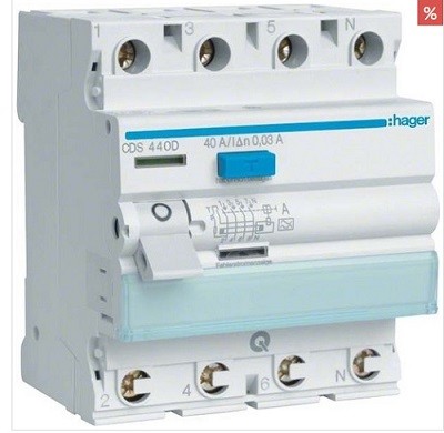

Jag har redan en jordfelsbrytare Hager CDS 440 D, 3-fas 40A, 30 mA, se bild.
Huvudsäkringarna är max och på 25A och max vad som går att ha i elcentralen.

Enda möjligheten i det skåpet är att byta ut centralen mot en med normsäkringar.A Arnodt skrev:Det finns ingen jordfelsbrytare för elen i huset.

Det går inte att montera en lös kapsling 4 enheter bred, bredvid, med jordfelsbrytaren, skruva fast i väggen eller något?
Egentligen hade man velat flytta allt och sätta ett fasadskåp utomhus med med allt, även med automatsäkringarna där i fasadskåpet. Nu sitter denna gamla diazed-central dold bakom en köksdörr.
Men det kostar nog skjortan 50000 kr eller något.

Det går även att hänga JFB i sina trådar framför centralen med fullgod funktion, men det blir inte så braA Arnodt skrev:
Det enda "rätta" är att byta ut centralen.
En ny central med apparater kostar 2-3000:- och en elektriker gör jobbet på en kort dag.

Det är ju även möjligt att sätta en kapsling på sidan av skåpet och dra ut ledningarna dit och ha JFB utanför skåpet i kapslingen. Men det är nått som jag aldrig skulle göra.
En komplett central med huvudbrytare, jordfelsbrytare och 12 dvärgbrytare går ju att få för mindre än 1500:- så varför inte passa på och byta när du ändå ska göra ett såpass stort ingrepp ?

Det är väl därför förra ägaren inte installerade jordfelsbrytare för att helt ny elcentral behövdes. De ville väl inte kosta på så mycket som 5000 kr. Enfamiljshuset bytte ägare 2020.
Det räcker kanske att byta ut den övre plåtlådan med de 12 st Diazed mot en ny elcentral med automatsäkringar och jordfelsbrytaren.

Gör som elmont skriver och byt allt om du gör något. Blir enklare, bättre och säkert billigare så än att försöka behålla något som det ser ut där.A Arnodt skrev:Det är väl därför förra ägaren inte installerade jordfelsbrytare för att helt ny elcentral behövdes. De ville väl inte kosta på så mycket som 5000 kr. Enfamiljshuset bytter ägare 2020.

Det får nog bli att bita i det sura äpplet och riva ut de två Diezed-boxarna och montera en ny normcentral med automatsäkringar och jordfelsbrytare. Men det är många automatsäkringar, ca 24 st à ca 300 kr/st.
Det finns ju faktiskt tyvärr ingen plats bredvid Diezed-centralen att montera en separat kapsling med jordfelsbrytare. Det måste ju gå att lyfta ut locken på bef. Diazed-centralerna, och inte blockera med en separat kapsling.

Som kompletteras med lite automater går på ca 2500:- och räcker till allt i skåpet.
Då återstår lite trådstumpar och arbetet, väljer du att göra "hälften så blir det några hundringar billigare men mycket sämre.

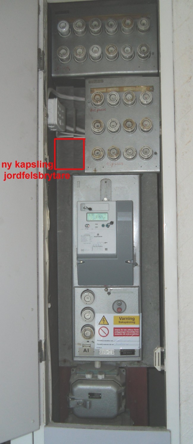

Det kanske går att bända den nedre Diazed-centralen åt höger och maka plats för separat kapsling på vänster sida. Det behövs väl bara ca 4x18 + 10 = 82 mm bredd för en jordfelsbrytarkapsling?
Här har jag bänt Diazeden åt höger, se bild.

Avvakta tills du sparat ihop några tusenlappar, det är ju ingen omedelbar fara utan JFB. Det finns hundratusentals bostäder som saknar JFB utan att det därför sker olyckor.
En 4-modul IP40 normkapsling är ca 90- 95 mm bred
