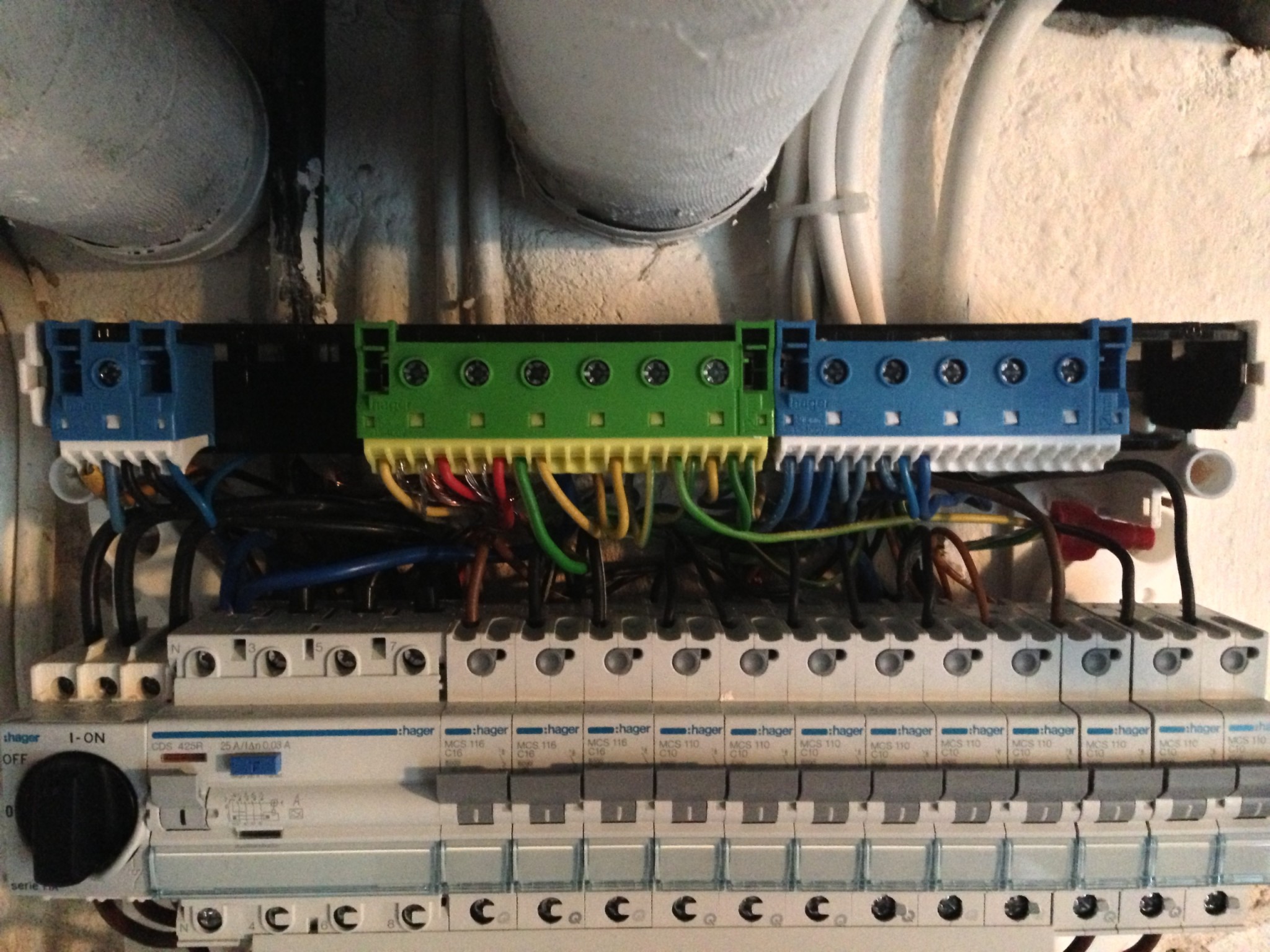

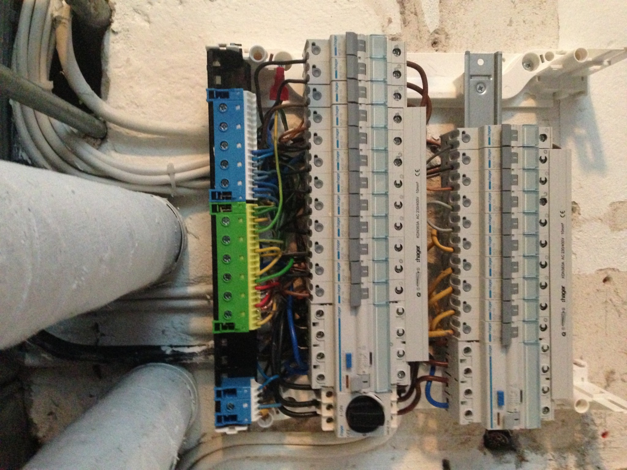

Hej forumet!
Har precis fått en ny elcentral men glömde att be gubbarna att installera min elmätare. Det är en Z-Wave Aeotec (http://aeotec.com/z-wave-home-energy-measure) från Vesternet (http://www.vesternet.com/z-wave-aeon-labs-clamp-power-meter).
Är det någon som kan berätta var jag ska sätta klämman utifrån de bifogade bilderna?

Har du en eller tre klämmor? Är osäker om du kan mäta tre-fas med bara en klämma nämligen.
Hursom så har du ju bästa stället vid huvudbrytaren, ser ju ut som om det går bra at komma åt där.

Bara sätt de tre klämmorna du har runt de tre svarta kablarna på ovansidan av huvudbrytaren. Skulle egentligen sitta undertill men ingen skillnad alls, är rätt så mycket trängre där med.
Detta förutsätter givetvis att du har den med 3 klämmor.
Jag blir dock inte klok på hur den undre din-skenans JFB matas ifrån.
Sen kan man undra varför de inte kört med dinskena hela vägen ut. Även monterat in ett par extra säkringar för evt utbyggnader? Man brukar lämna 20% i en central som utbyggnad. Kan det möjligen vara så att de säkringarna på övre raden längst till höger ligger utanför JFB?
En annan sak är varför det inte sitter 3fas säkringar? Det verkar som att det finns minst två 3fas grupper. Troligen 1en eller två till? Du har ju ändå en spis och en uppvärmningskälla som kräver 3fas?

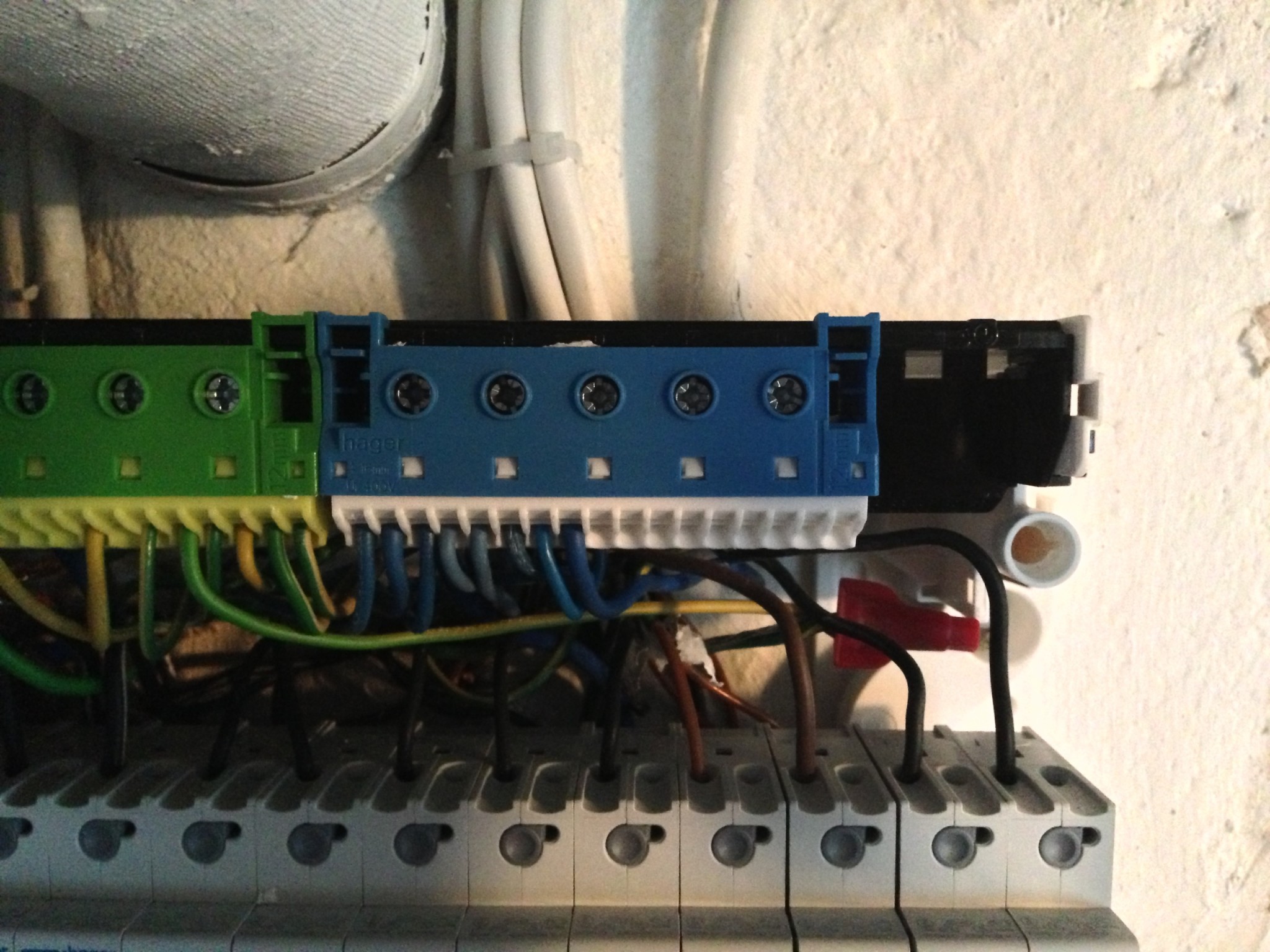

Bi-ledaren ska ha ett hölje om sig. Genomskinligt eller Svart verkar många köra med. Gul/grön som används flitigt är faktiskt olagligt att använda fast det förekommer ideligen.
Kolla så att du har en lapp på centralen eller i gruppschemat att det står att både Röd och Gulgrön skyddsjord förekommer.
förövrigt ser detta ut som en Central en kollega satte upp och som man var med och dra fram matningar till Fast de röda Jordtrådarna utesluter detta.

Jag hoppas verkligen det är jordfelsbrytare på alla säkringar! Det var i.a.f. beställningen (med två små barn och ett gammalt hus kändes det som prio...). :S
Av någon anledning har jag bara TVÅ klämmor till mätaren. Man kan dock få plats med tre på basenheten. Måste jag försöka beställa en till eller går det att mäta totalförbrukningen i huset ändå?

Föresten, totalförbrukningen kan du väl läsa av på din vanliga elmätare?
Huvudbrytaren är det svarta vredet med on/off text. Tänk på att även om du slår av denna har du spänning fram till centralen. Ska det vara 100% spänningslöst, så skruva ur huvudsäkringarna.

En sak som oroar mig med bilen, vart är N-skenan för JFB2 ?
Ser inte ens ut att sitta nån utg. N på JFB2 .. ?? Och hur matas den? Ser i mina ögon ut som om det finns några fel i den där centralen, sen ä de väl inte jättesnyggt med fasskenan på rad 1, att man antingen bommat längden eller kommit på för sent att det skulle va en grupp till på den.
På första bilden längst till vänster i centralen
så sitter en kort N-skena och en lång N-skena
altså en skena för varje JFB
även plast"plupparna" för utbående N på JFB är borta så man får förmoda att
kabel är ansluten
