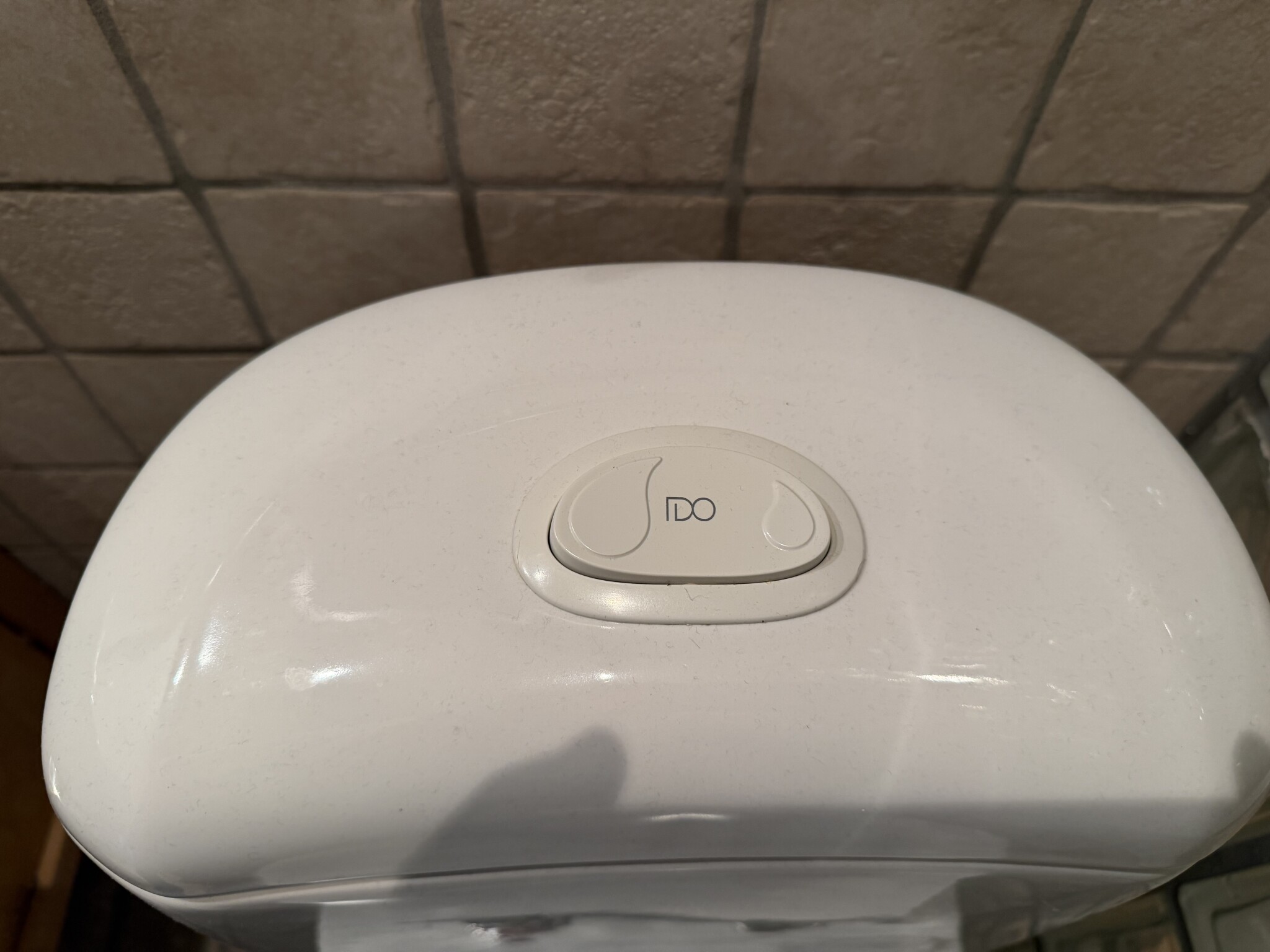

Hur idenfitiera modellen på IDO-toalett?

Jag har samma toalett och har i dagar försökt förstå hur man får upp spolknappen för att kunna lyfta upp hela cisternen. Hur gjorde du det? Jag har lyckats öppna spolknappen, men kan inte få loss den inre biten, om du förstår vad jag menar.

Jag har dessvärre inte hunnit prova än, beställningen kom fram först idag. Men nu blir jag ju orolig, har du lyckats lösa det?
alltså, för att få upp den här biten: (det verkar ha blivit något konstigt med bilden, därför lägger jag till den här som pdf..)
Jag har inte lyckats med mejsel, men absolut man ska vrida.. När jag googlar så hittar jag tex dessa två instruktioner, där båda har med något sorts specialverktyg men det definieras inte vad det är för verktyg... River snart av mig huvudet för jag blir galen på detta

kan det vara en sån här?tottemoje skrev:
https://www.proffsmagasinet.se/vvs-...t6R9gBGQfZQyP1lX7WqGuYWh9-7tKGlwaArVGEALw_wcB
C Christopherrr skrev:
Nu är min kåpa bytt och skiner så glatt vid olycksplatsen. För mig funkade det att skruva upp röret under spolknappen med hjälp av fingrarna, sen använde jag en större mejsel för att få tillbaka den. Kanske hade tur!tottemoje skrev:

Har ett liknande problem med en IDO. Den läcker och jag behöver byta packning. Så frågorna är:
1. Hur vet jag modellen?
2. Var hittar jag reservdelar?
Startar jag ny tråd eller går det bra här? Mitt första i lägg så va tålamod med mig. 😊
