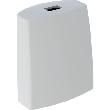

Hej! Cisternkåpan på min IDO-toalett har gett upp och en stor spricka har uppstått. Efter flera timmars googling så tror jag mig vara ganska säker på att det är modellen Seven D, vilken det går att köpa en separat cisternkåpa till som reservdel.
Problemet är dock:
1. Jag är inte helt säker på att det är den modellen, finns det någon här som har något superhjältetips i hur jag kan säkerställa att det är den?
2. Det verkar finnas Seven D10, 11, 12, 13, etc ända upp till 18. Dock så heter produkten "cisternkåpa standard" vilket ju på sätt och vis indikterar att det är standardmått som bör funka?
Jag kan verligen nada om badrum och sitter med panik i kroppen för tillfället, så uppskattar all hjälp jag kan få! :)
Bifogar en bild på kåpan samt länk till produkten.
https://www.hornbach.se/shop/Cisternkapa-IDO-Seven-D/10232596/artikel-detaljer.html
  • Cisternkåpa med spricka till en IDO-toalett, möjlig modell Seven D.

  • Älska
multix
Ido o Ifö är samma företag typ, så skicka du till Ifö, de lär kunna svara, sen om jag inte minns helt fel så ska den cisternkåpan du länkade till funka till alla 7d.

om du kollar på cisternbilderna så tror jag inte du har slimvarianten utan den översta om man jämför hur hålet till spolknappen sitter
IDO reservdelar
Det tror jag du har rätt i. Måtten är dessutom för snäva när jag jämför.
Skulle det kunna vara en Ido seven d kanske?
IDO reservdelar
Jag håller med. Då är TS länk till cisternen hos Hornbach rätt produkt,
Leverantörartikelnummer 7925833
På IDO-sajten
Nr Bild Namn IDO nr RSK nr
1 IDO Seven D cisternkåpa 10,11,12,13,17,19 Z2771001001 7925833 72959_2_350.png
