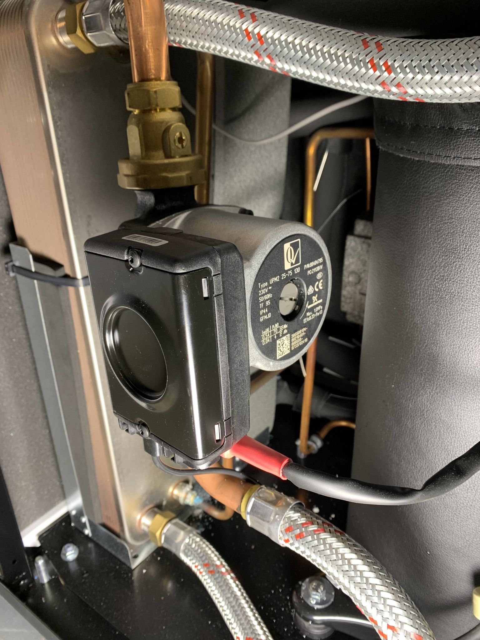

B björsa #1 Medlem · Dalarnas · 24 inlägg 29 dec 2022 10:43 björsa Medlem Dalarnas 24 inlägg 29 dec 2022 10:43 #1 Inloggade ser högupplösta bilder Logga in Skapa konto Gratis och tar endast 30 sekunder Som ovan beskrivet hur höjer jag cirkulationen till radiatorerna? Jag har en 8 mm golvärmeslinga de är dåligt tryck igenom men jag hittar inget vred på denna cirkulationspump? Sitter inne Ivt greenline
Demmpa #2 Husägare · Kalmar · 26 274 inlägg 30 dec 2022 00:09 Demmpa Husägare Kalmar 26 274 inlägg 30 dec 2022 00:09 #2 Verkar som att den styrs från menyn i värmepumpen, https://product-selection.grundfos.com/se/products/up-oem-north-america/upm2-oem/upm2-59C23502 "UPM2 är externt styrd genom signalkabelgenomföring." https://api.grundfos.com/literature/Grundfosliterature-3566097.pdf Du får alltså kolla i manualen för värmepumpen.
