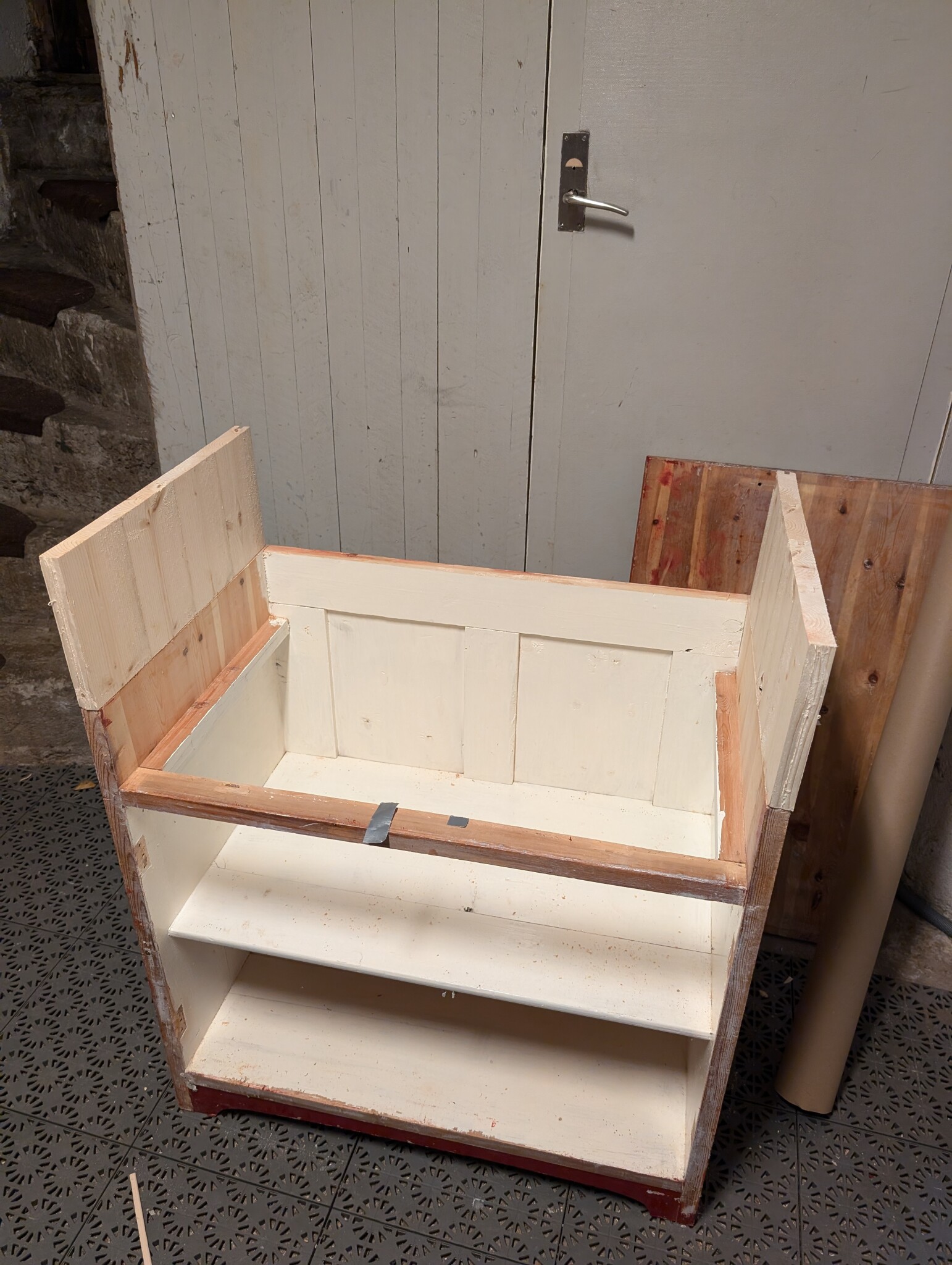

Hur gjorde du med höjningen?
Tackar! Jag byggde en ram av råspont (enda virket jag hittade med samma bredd tjocklek som byrån) som fästes med träplugg och lim
Byrå under konstruktion med delvis färdig ram av råspont, visar träplugg och lim används för montering, bakre delen inte färdig.

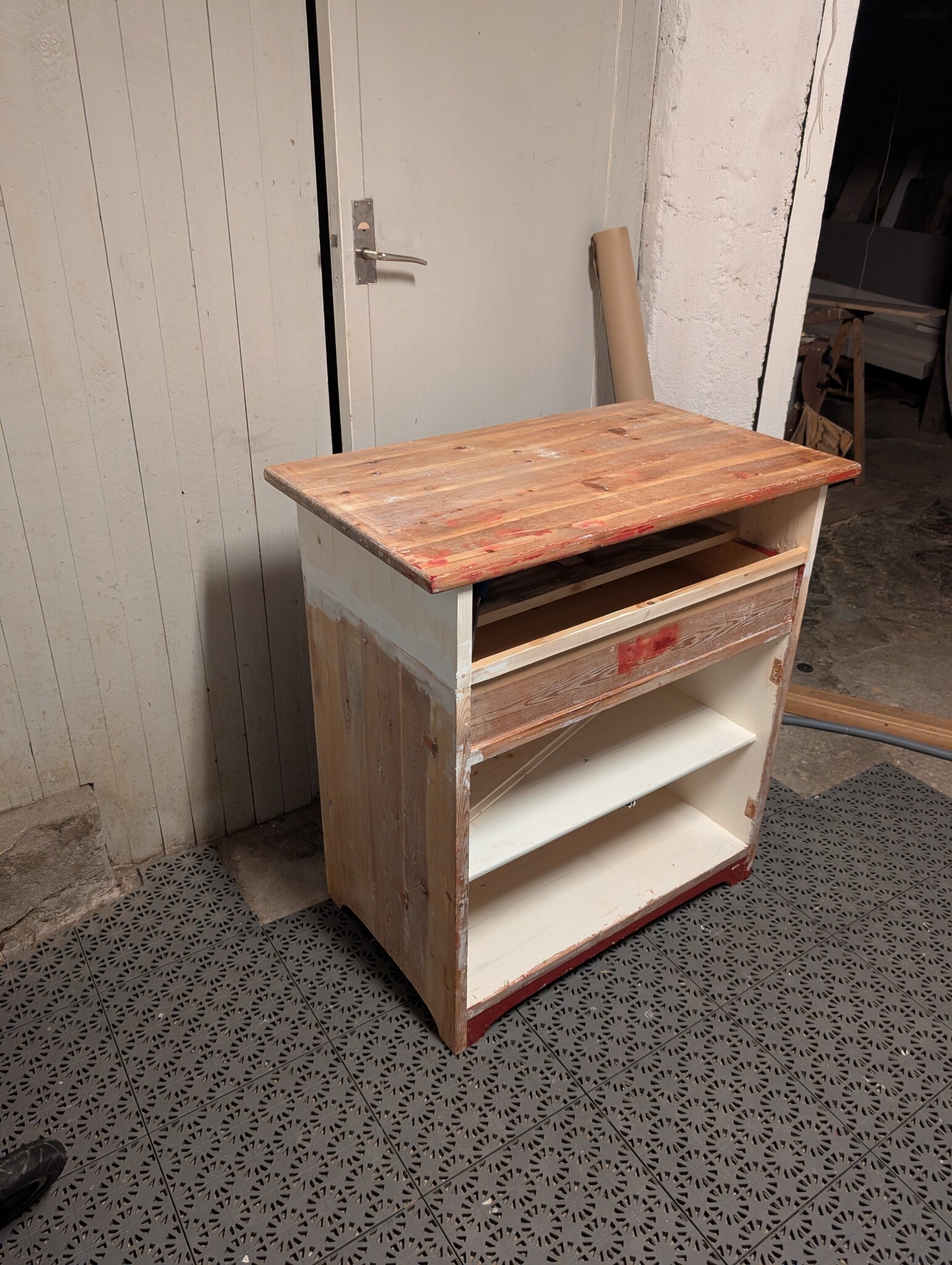

Här är bakre delen inte färdig än. Sen var det finlir med stämjärn, spackling och slipning för att få det jämnt och rakt.
Byrån under renovering med råspont och träplugg, bakre delen ej färdig, visar träyta och hyllor i en verkstadsmiljö.
