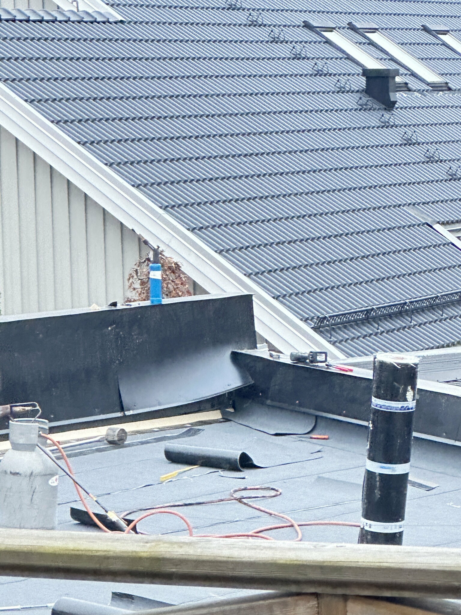

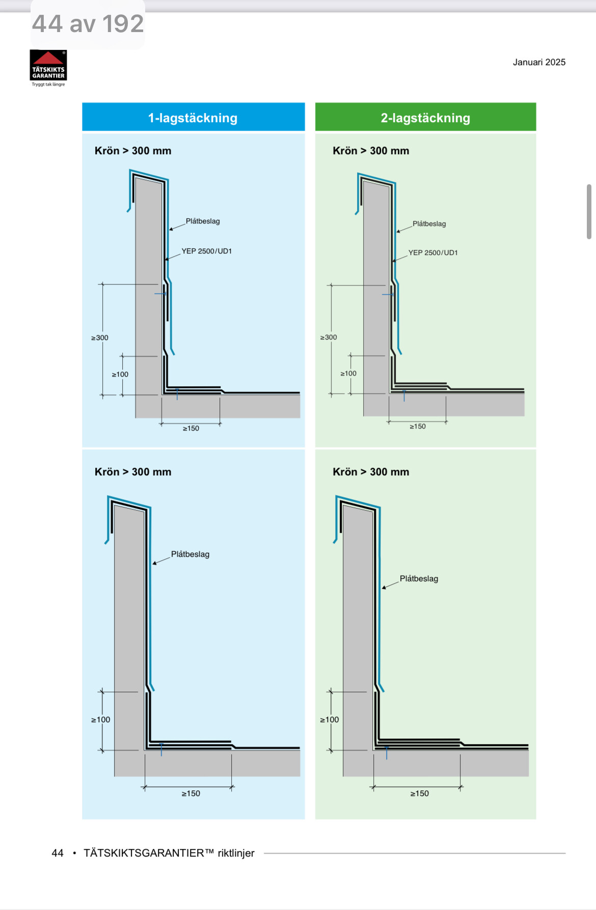

Har två stora sarger ovanför garage taket och undrar vad jag ska förvänta mig av takfirman? Hur ska de lägga takpappen under plåtpartierna?
Räcker det att vika upp plåtarna i framkant och dra pappen en bit upp?
Tak med pågående arbete, rullar med takpapp och verktyg synliga, sarg vid kanten, diskussion om att fästa takpapp under plåtpartier.

  • Diagram som jämför 1-lag- och 2-lagstäckning för tak, med mått och placering av plåtbeslag enligt tätskiktsgarantier.
