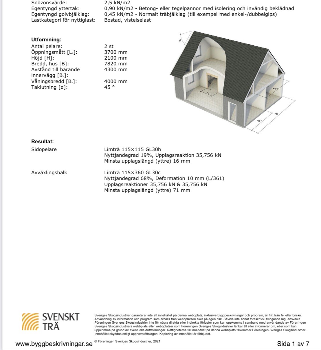

Jag ska växla av en bärande vägg med limträbalk. Har bra koll på det mesta men funderar på om trycket från pelarna kan bli för högt på lättbetongblocken som de kommer att stå på. I källaren är en vägg uppmurad med lättbetongblock. Det är på denna vägg som de två pelarna kommer att vila. Behöver jag bekymra mig för det eller tar lättbetongblocken lätt upp lasten? Tar bort ca 4 m vägg och pelarna kommer att bestå av två stycken limträbalkar som är 15×15 cm. Huset är från 1946.
Lättbetong bär ca 50kg/cm2.
Vad har du för beräkningsunderlag?
