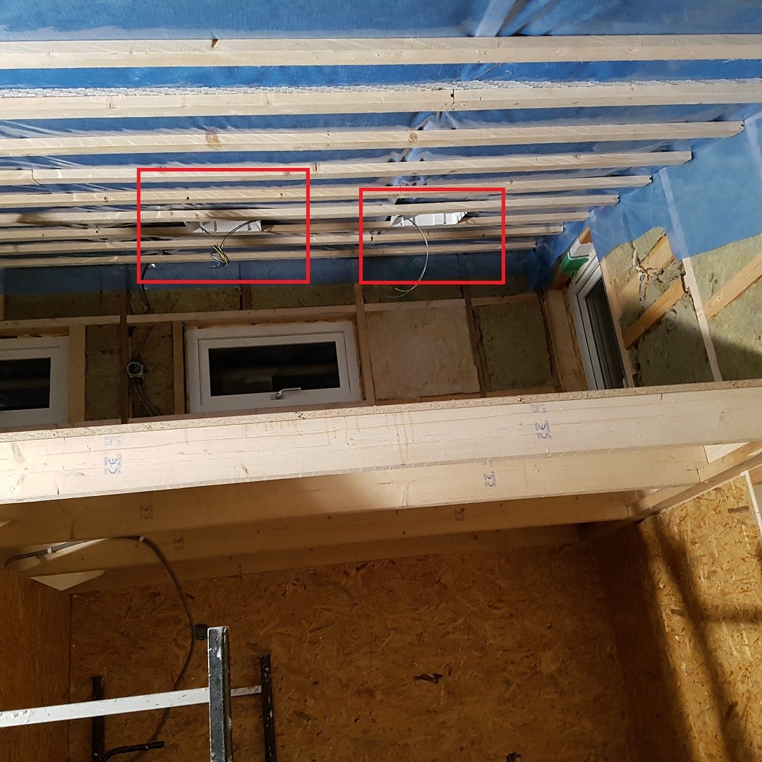

Håller på att bygga en gäststuga där snickarna kommer ifrån en firma och elektrikerna ifrån en annan. Elektrikerna har dragit fram el till totalt 8 olika spotligts i taket. Sladden slutar i en liten plastlåda för tillfället se bilden (tog ingen bra direkt på men det syns i alla fall)
Öppen takkonstruktion med oskyddade elsladdar och plastlådor framdragna för spotlights, markerade med röda rutor.

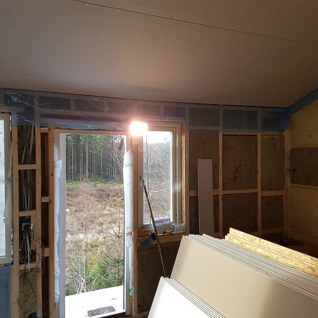

Dagen efter var två av snickargubbarna på plats och smällde bland annat upp gipsskivor över hela taket. Det jag undrar nu är om elektrikern har något knep för att hitta vart han ska borra för att sätta in spottarna när gipset är spacklat och målat? Elsladdarna syns ju inte längre
Inredningen av en gäststuga under konstruktion, med isolermaterial på väggen och nymonterade gipsskivor på taket.
Tänkte det kanske är något uppenbart trick man använder sig av i sådana här fall? Eller kan snickarna ha gjort en miss och inte markerat ut på gipset vart elen till spottarna ligger?

Man gör det du har gjort. Fotar (iofs gärna med en tumstock eller liknande synlig). Man kan också dokumentera med mått från kända punkter.
Ok Så jag borde dubbelkolla med elektrikerna att de mätte ur vart spottarna skulle sitta? Glömde de det så måste man ta ner gipset och mäta eller? Annars får man ju borra på måfå..
Vissa elektriker vill att man gipsar igen helt och så borar dom fram slangarna utifrån en skiss med mått som dom gjort. En del elektriker vill att man kör hålen med dosfräs på en gång medans man gipsar. Har snickarna och elektrikern haft kommunikation med varandra så löser det sig säkert :)

Vid gipsning en skruv i centrum på lådan , går inte att missa , bara lite tjurigt vid spackling i bland
Jag brukar be snickarna sätta en skruv där pottorna finns om det är många spottar.
Är det bara två som i ditt fall skriver jag upp måtten, då behöver de inte märka ut.

Tryck in en dragfjäder och stöt lite när det tar stopp medan någon lyssnar och känner var det är.
Så går det att hitta pottorna ifall alla har glömt att mäta/markera.
Snickarna får alltid sätta en skruv som markerar mitten av pottan/pottorna, Som nödlösning kan man tex sända en signal på ledningarna och söka fram vart dom går med en mottagare/sökare. Det är dock utrustning som inte alla har
Ok tack för svaren, ska ner och kolla imorrn om snickarna satt några skruvar i gipset för att markera. Annars får jag väl fråga dem helt enkelt :)

Pottan är stor , rören ligger på vänster sida i den och höger sida i den , blir nog svårt att få dom i linje , med generator eller fjäder
Är det inte isolerat går det att se uppifrån och sätta en liten mejsel i kanten på pottans kant i mitten , då har man måttet för centrum
Och sedan är det ju ingen större "operation" att såga hål i ett gipstak och kika in för att se vart pottorna sitter. Gips är ju mycket lätt att laga med ett utmärkt resultat. Man sågar ur den bit man tror sig behöva ta bort och sätter sedan tillbaka samma bit/ar genom att skruva en "regel" i hålei´ts översida som är så bred att man kan fästa den ursågade biten. Man fasar kanterna lte och spacklar och slipar lite för att sedan måla och vips är märket efter hålet borta.
