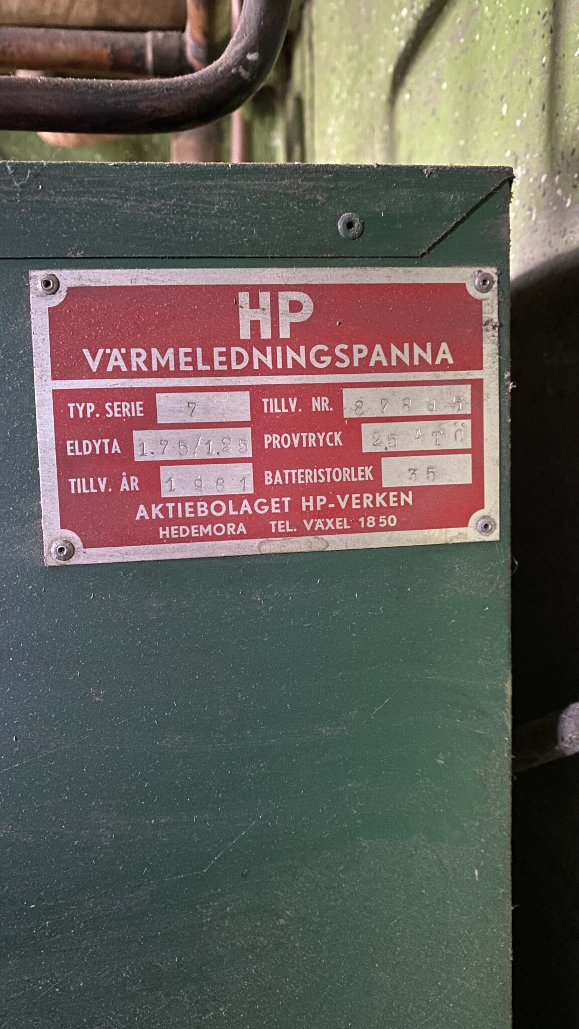

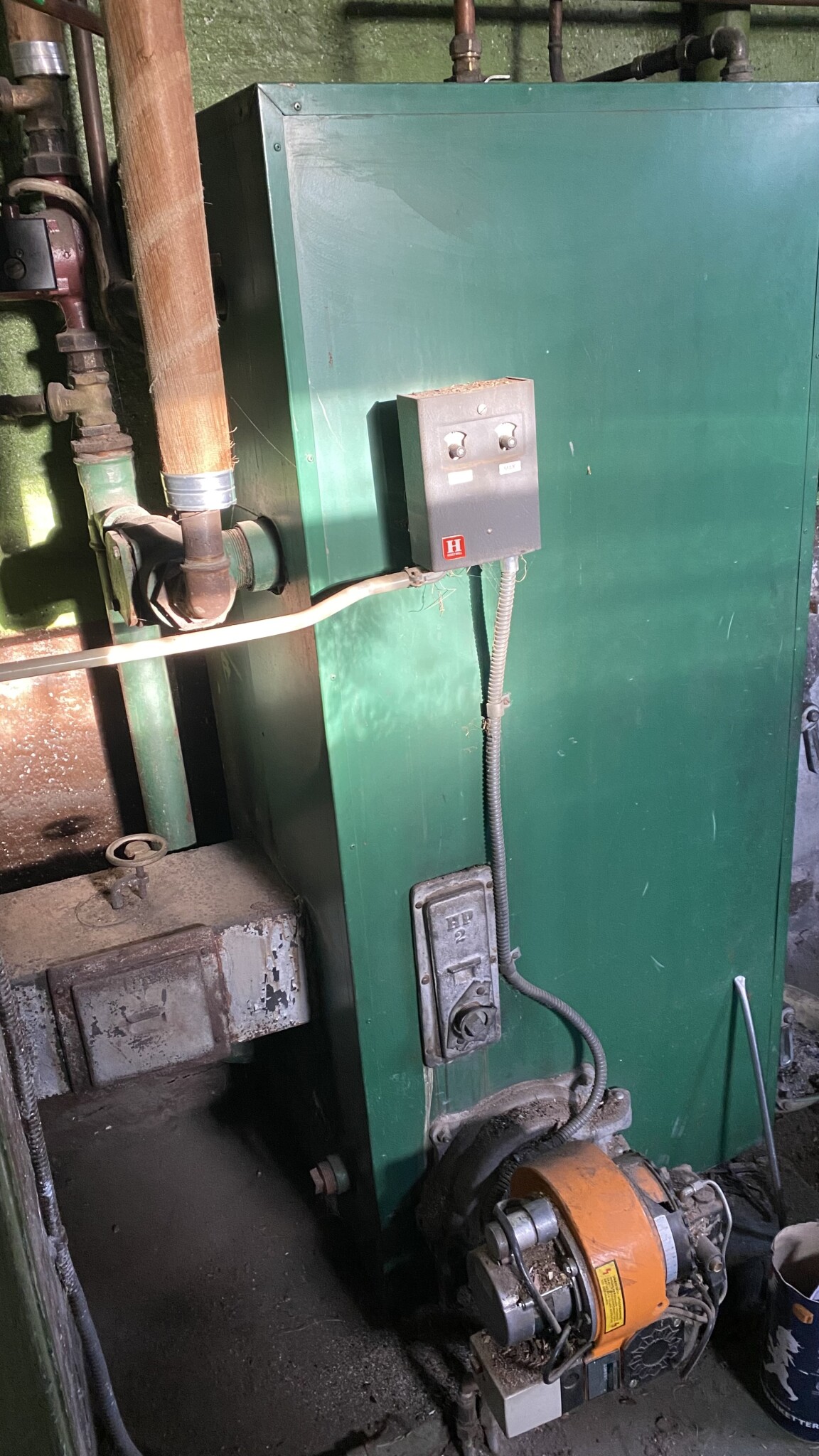

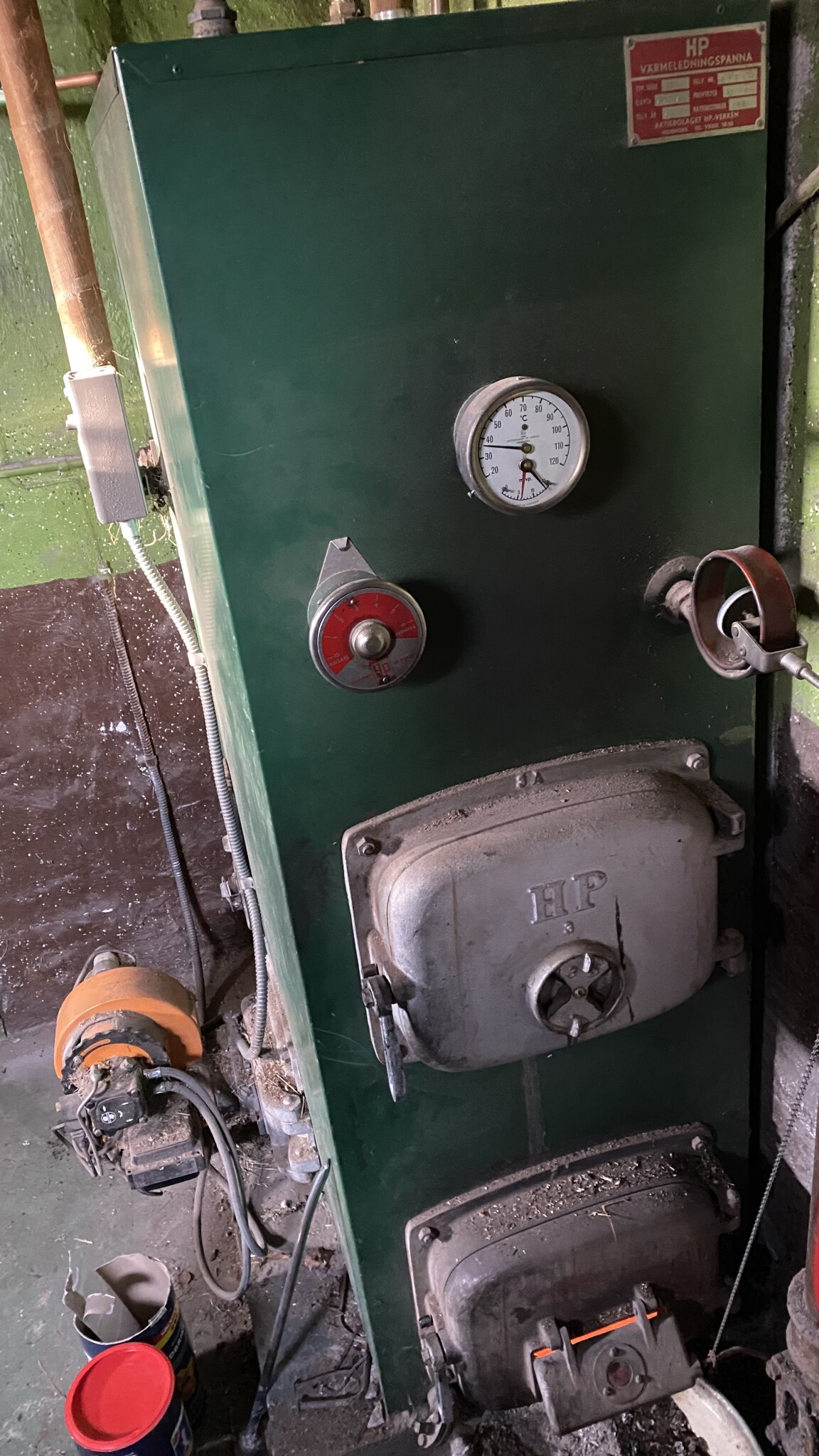

Vår Hpverken ved/fd-oljepanna från 1980 har en inbyggd tank. Är det nån här som vet hur jag tar reda på storleken på tanken?
Expansionenskärlet verkar vara trasigt och skulle behöva bytas. Tänker att det ev kan vara underdimensionerat så skulle vilja byta till rätt storlek. Vet inte om vi tagit oss vatten över huvudet om vi tror vi kan byta det själva..

Om det är nån som vet mer överhuvudtaget om denna typ av panna så är jag intresserad! Hittar ingen info när jag googlar och är ny på att vedelda sen något år.

står ju 36liter på typskylten
kan ju vara en slinga

Menar du ”batteristorlek 35” är det storleken på tanken alltså?
N Neiti18798 skrev:
*Expansionskärlet står bredvid. Den är nyare 35 liter är den på.
-Menar du ”batteristorlek 35” är det storleken på tanken alltså?
nä det är den inbyggda slingan för tappvarmvatten

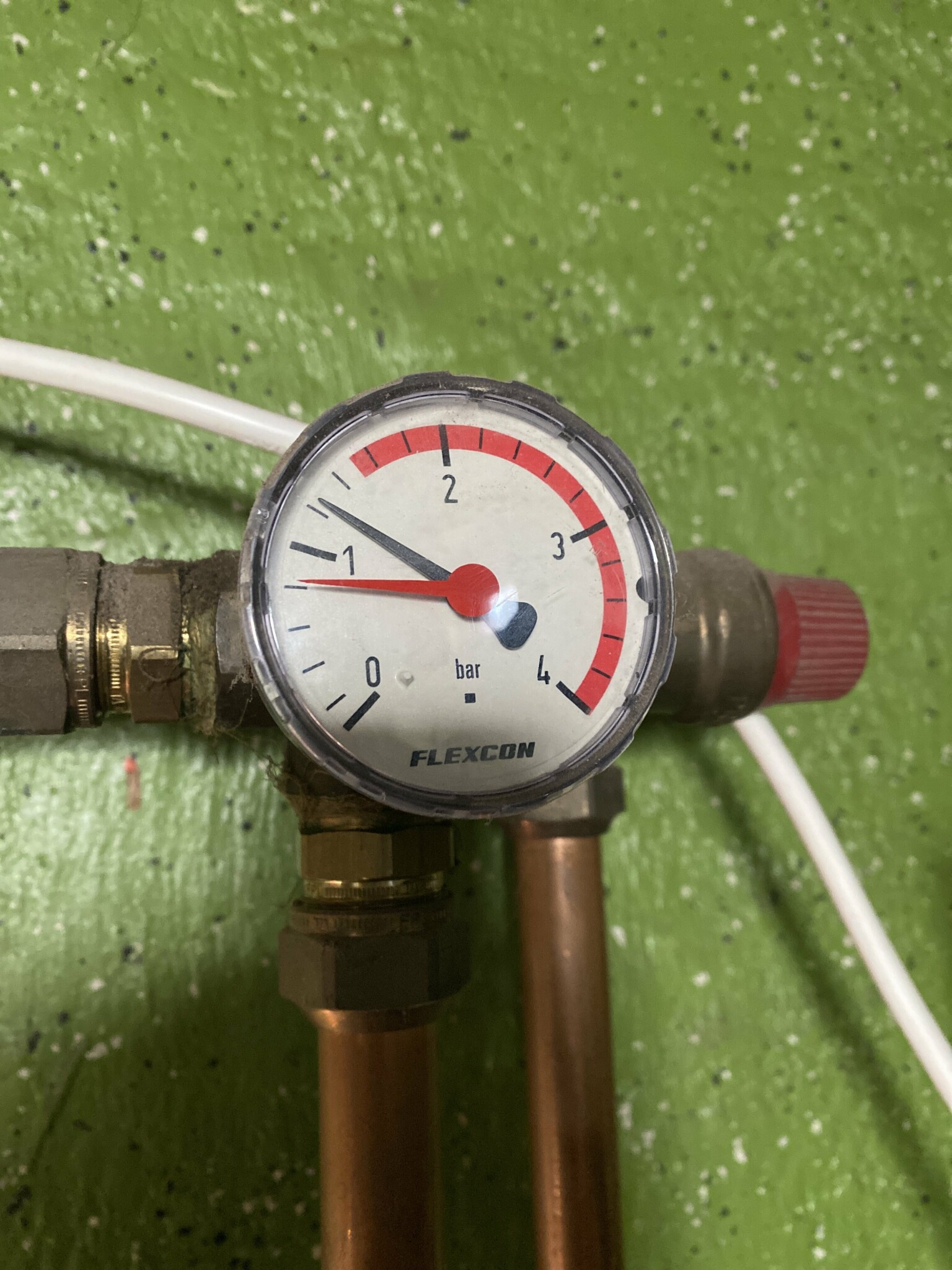

Den släpper ut vatten så fort värmen i pannan blir högre än 30grader. Sen på morgonen står svarta mätarvisaren på 0. Tror du jag tolkar det rätt att det är expansionskärlet som ska bytas? Alla element verkar funka bra och inga läckor vad jag kan hitta.
  • Tryckmätare på ett expansionskärl visar 0 bar, vilket tyder på ett problem relaterat till värmesystemet.

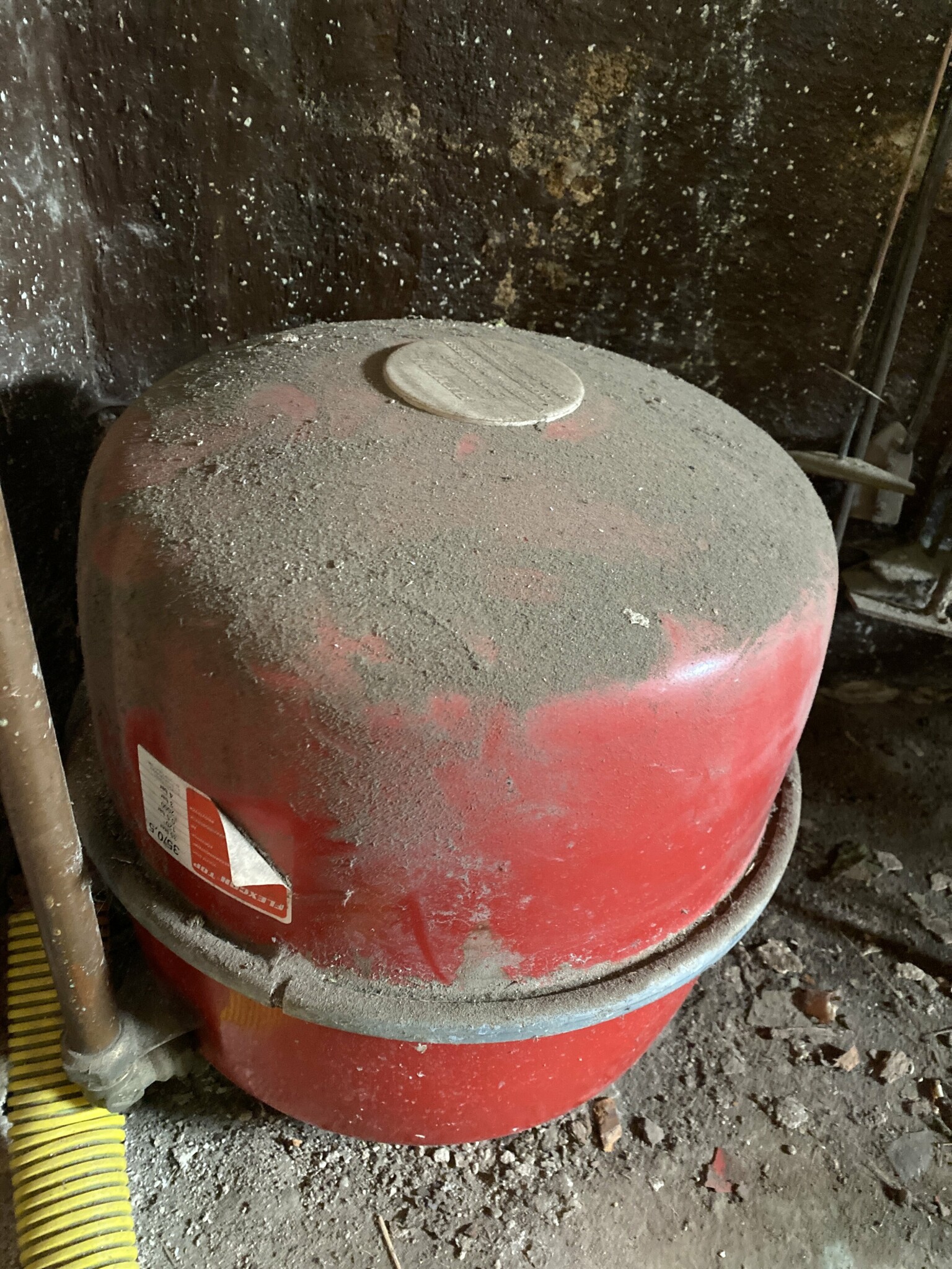

returen returen skrev:
ingen bild på ditt expansionskärl?

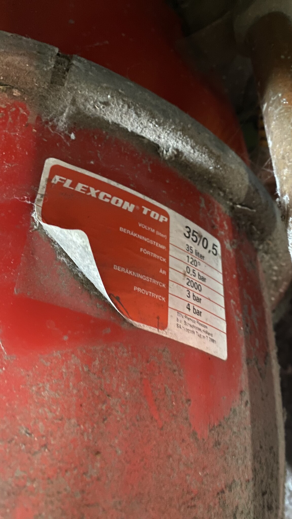

  • Dammig röd expansionstank i ett mörkt och förfallet rum.
  • Röd trycktank med etikett som visar specifikationer: volym 35 liter, beräkningstemperatur 120 °C, förtryck 0.5 bar, beräkningstryck 3 bar.
har du kollat trycket i detta?
35liter måste ju räcka till ett gammalt vedeldat system i en villa

Nej det vet jag inte hur man gör. Men den släpper ut allt vatten så svarta mätarvisaren är på noll efter eldning och så får jag fylla på igen. Visaren ska väl inte vara på noll?

det runda locket överst sitter det en ventil under som man gan sätta en luftrycksmätare på
om det kommer vatten istället för luft är membranet kasst och man byter i praktiken hela kärlet beroende på antalet våningar men ca 0,4 kg är vanligt
är det helt fyller man på luft

försök att fylla på lite luft så att manometern går upp till visaren vid så kallt vatten som möjligt
bäst är ju att koppla bort expkärlet för detta

De är en Hedemora panna.
