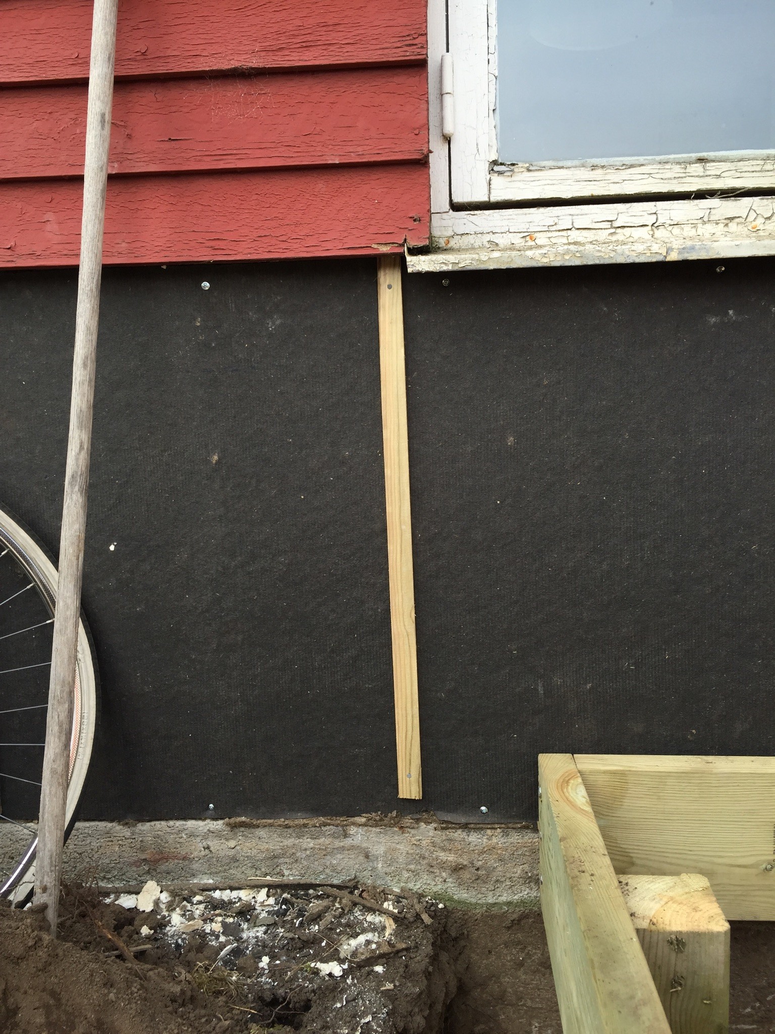

Av någon anledning tog vi bort våra horisontella panrlbrädor när vi monterade bärlinan mot husfasaden. Panelbrädor ska givetvis monteras tillbaka ner till bärlinan ovankant.
Men såhär i efterhand känns ju detta som upplagt för vattenskada i syllen. Jag måste väl på nåt sätt leda regnvatten utåt så att det inte hamnar innanför bärlinan och direkt mot asfaboarden?
Är ett plåtbleck en lösning? Hur bör detta vara konstruerat? Bör det läggas under trallen? :(

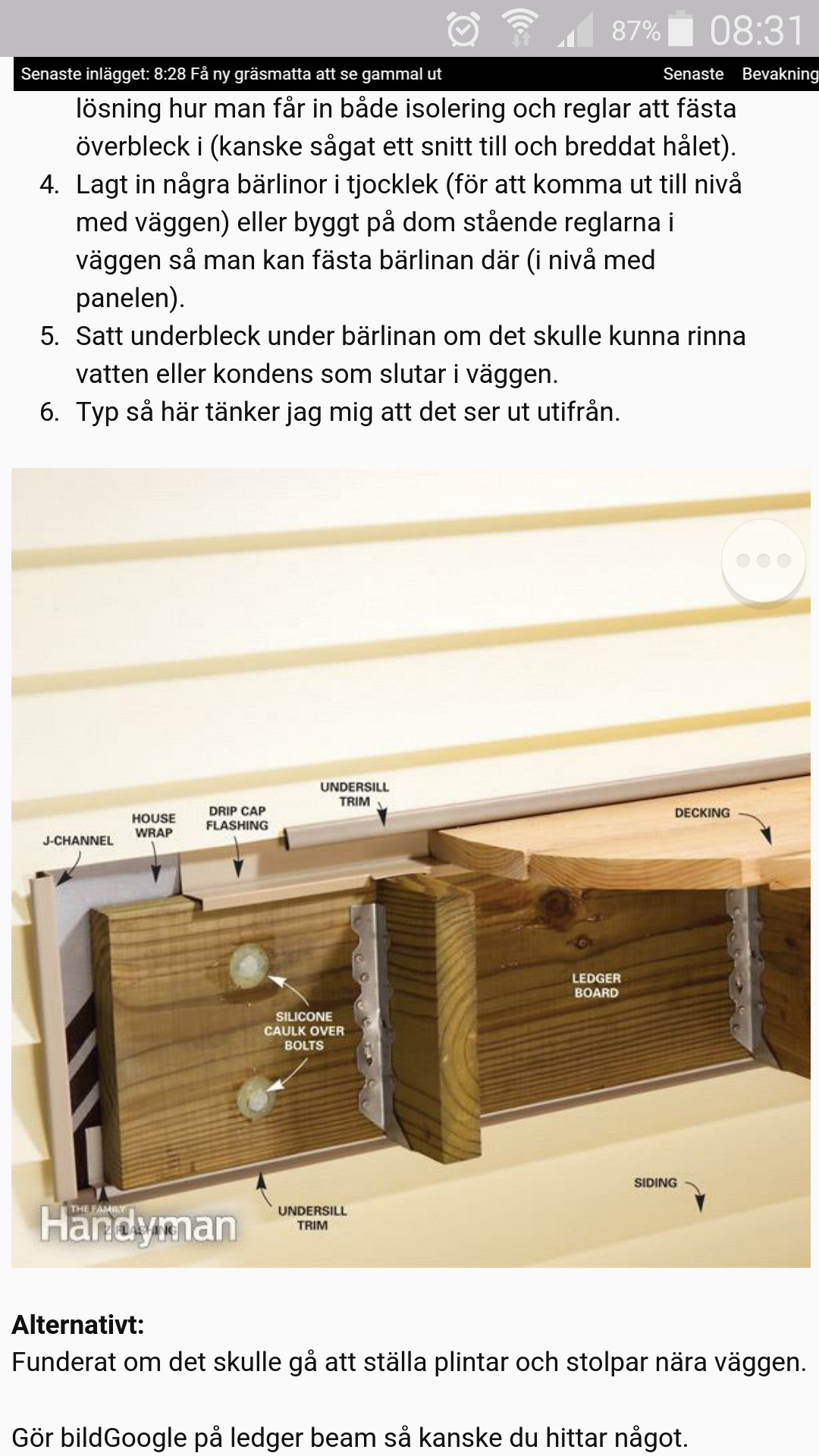

Jag hittade en bild som ungefär beskriver hur jag tänker. Screenshot_2015-04-12-08-31-33.png

Vi anlitade en plåtslagare (skulle ändå fixa fönsterbleck) som höll med om att det var bäst att montera en längsgående plåt längs hela infästningen av trädäcket mot väggen. Plåten syns inte överhuvudtaget eftersom den börjar bakom den nedersta fasadbrädan, går ut över bärlinan (men under trallbrädan) och sen ner en bit. Ungefär som på bilden ovan alltså. Plåten leder alltså bort vatten helt från asfaboarden. Ska se om jag hittar någon bild som vi kanske tog när det gjordes.
Eftersom plåten inte syns behövde den inte vara snygg och plåtslagaren tog därför sin billigaste plåt. Gick snabbt att montera och kostade inte mycket. Känns tryggt och sover gott om natten.
