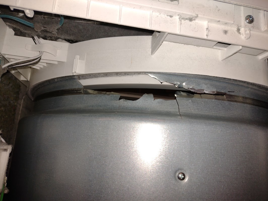

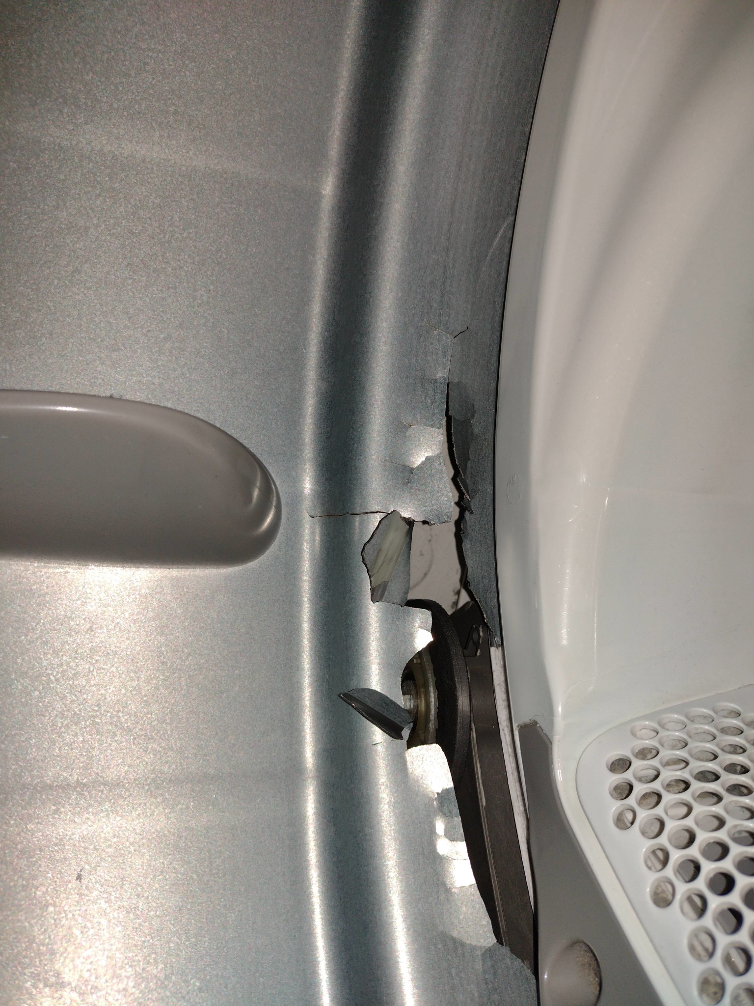

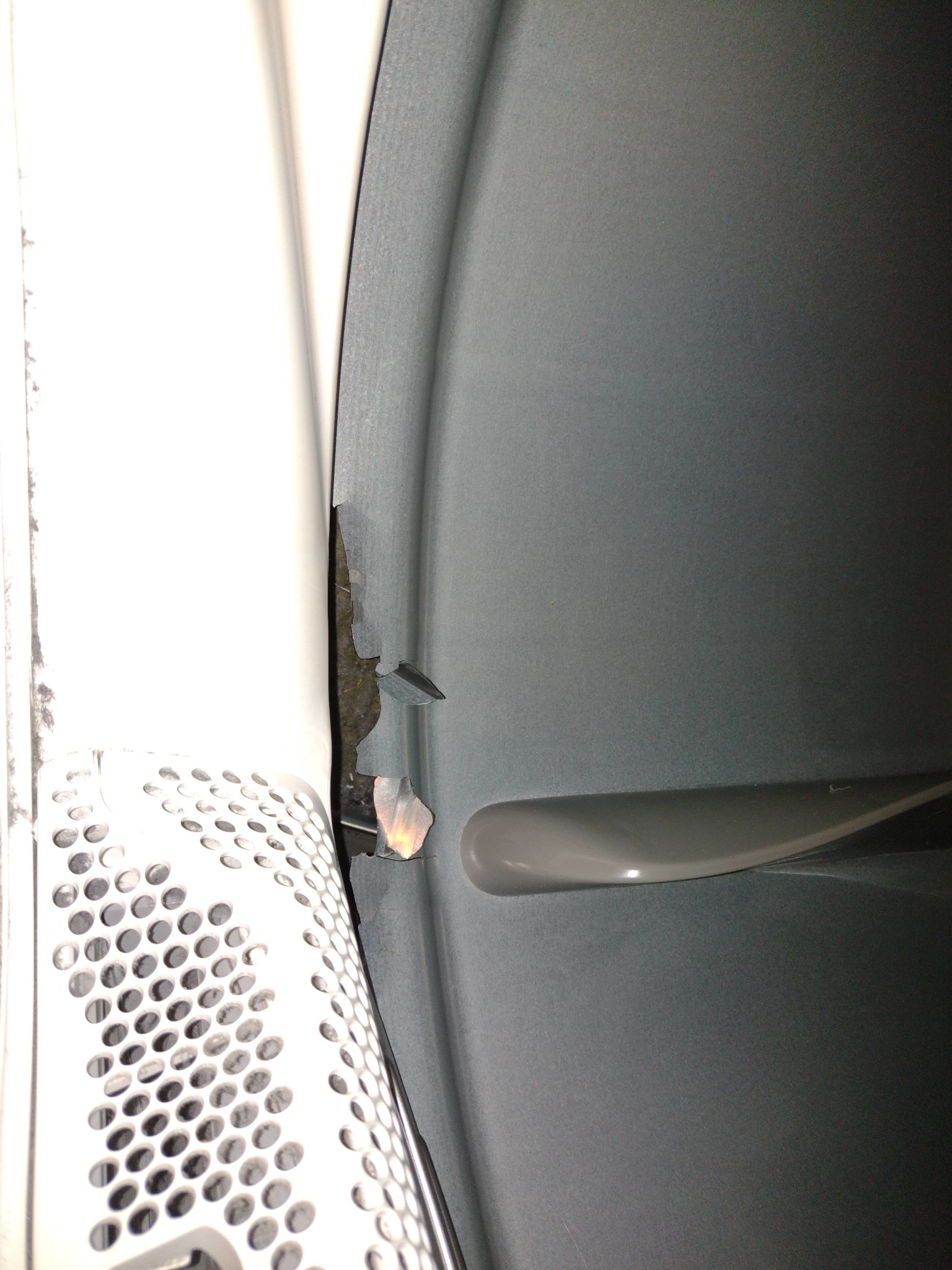

Har en Electrolux torktumlare.... Som det har hänt en grej med. Sex års bruk...
Bild av ett tvättmaskinsinnerdel, nära öppning, med trasig del och skada vid tätningen.
Skadad tvättmaskinstrumma, sprickor och skador på kanten, trasig plast, närbild, potentiell vattenläcka.
P
Kul, den är skrot

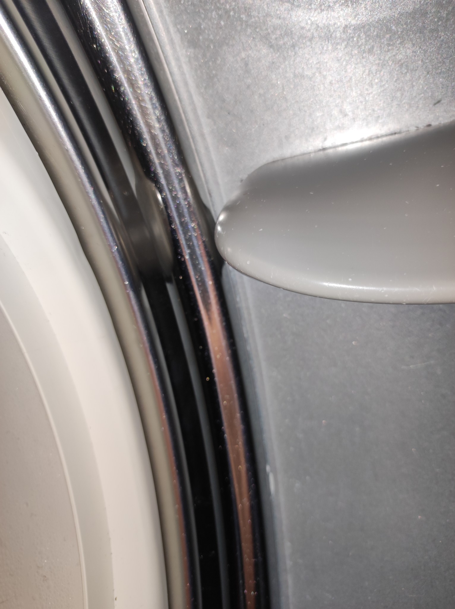

Blev nyfiken då jag oxå har en som är 7 år med galvad trumma.
Men min har en kant av rostfritt stål längst ut på trumman. Närbild på tvättmaskins kant, med fokus på tätningen och textur.
Men min har en kant av rostfritt stål längst ut på trumman.[bild]
Resultatet av bristande italiensk ingenjörskap
Det där fixar man med en rulle vävtejp.
Nog är det rostfri stålkant på min trumma också den syns bättre från andra hållet.

Jaja har beställt en ny trumma, den fanns ju naturligtvis inte i sverige... Dock i finland tyskland och Italien. (blev dessutom billigare att ta den från både Italien, Tyskland och Finland jämfört med Electrolux i Sverige.)

Om du ändå beställt ny trumma så skulle jag ha bytt tätningar och rullar

dessa är troligtvis trasiga
om tätningarna läcker aldrig så lite så kommer det ut damm och fukt på kretskortet vilket inte ökar driftsäkerheten, är rullarna dåliga så lär trumman snabbt ge upp

Det är inget glapp på rullarna över huvud taget. Tätningen ser som ny ut.
