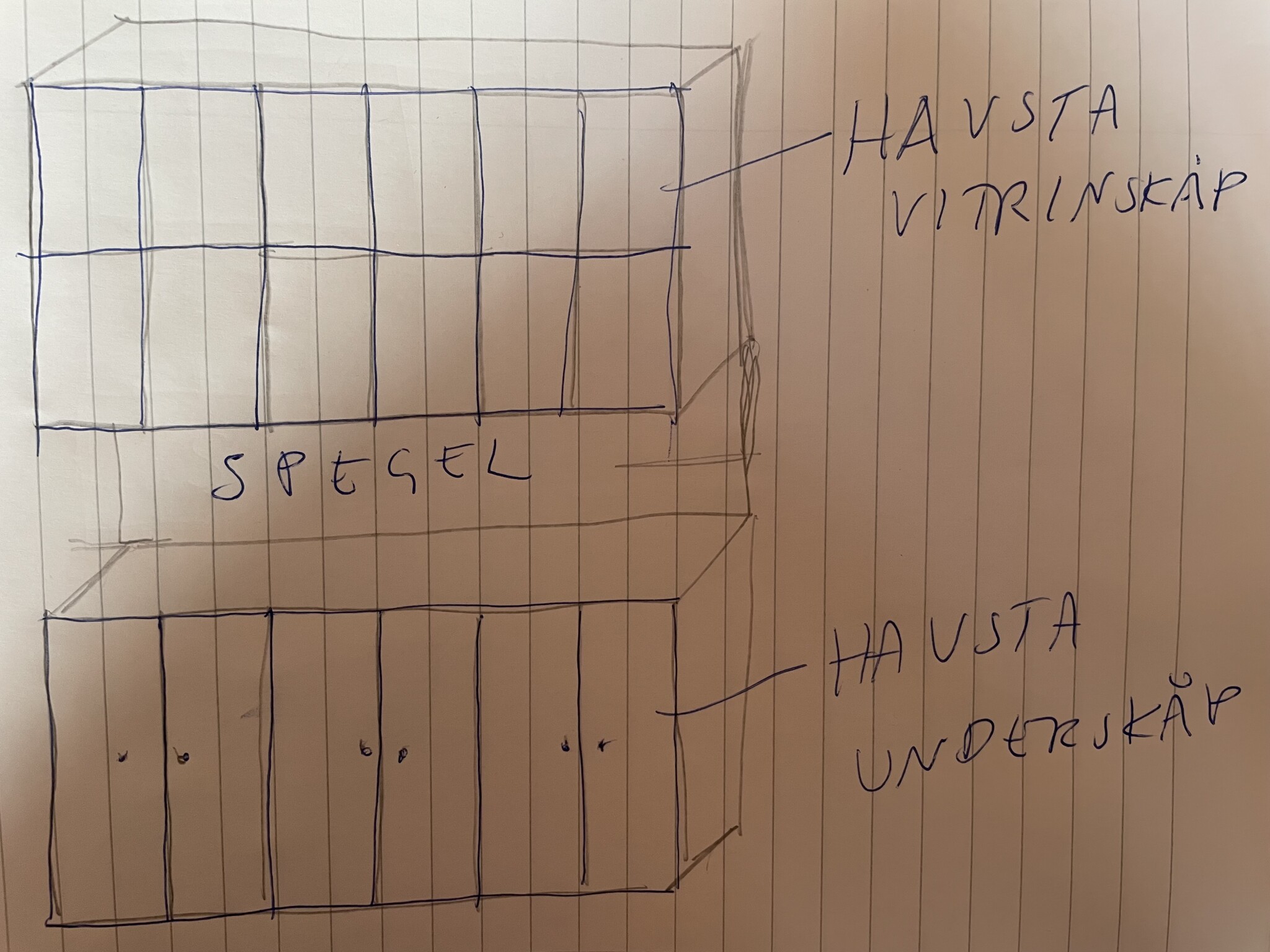

Jag vill bygga något enligt skissen jag lagt upp. Är inget proffs och lär jag hittade Havsta på IKEA passade skåpen så pass bra att jag bestämde mig för att använda dem och istället moderera dem lite.
https://www.ikea.com/se/sv/p/havsta-foervaring-med-glasdoerrar-grabeige-s59534901/
Jag kommer säkert ha ett gäng frågor under processen men min första fråga är- hur hänger jag upp Havsta vitrinskåp på väggen? Det rekommenderas inte att man gör det… men det borde väl gå att ordna? Behöver jag stärka skåpen? Tack!
  • Ritning av två Havsta skåp från IKEA: övre delen med glasdörrar och undre del med dörrar, separerade av en spegel.
Du behöver förmodligen ha en list/regel på väggen som skåpen vilar på. Sedan fästa dem upptill mot väggen med någon lösning med vinkeljärn.
Om du tänkt att ha dekorlist underskåpen, typ https://www.ikea.com/se/sv/p/lerhyttan-dekorlist-profilerad-kant-ljusgra-90352371/ så kommer din list/regel inte märkas. Dekorlist kanske behövs ändå för att dölja undersidan av skåpen som inte är tänkta att vara synliga?

Tack för svar!
Bra idé med regel undertill som skåpen vilar på. Menar du då att jag ska täcka den regeln med dekorlist? Det låter också som en bra idé men förstår inte riktigt hur det skulle täcka undersidan av skåpen? Den listen lär väl hamna rätt djupt?

Skulle det gå att typ bygga in skåpen i någon slags stomme som fästs i taket annars?
Nej, min fråga var om du skall ha dekorlist på undersidan av skåpet, se bilderna i IKEA-länken. Då döljs ju en vägglist visuellt.
Allt är möjligt.....
Kom dock ihåg att ett välfyllt vitrinskåp blir ganska tungt.

Ah just det! Då skulle man egentligen kunna ha en ordentlig regel mot väggen och sedan ha en sockel runt under hela skåpet som täcker regeln? Då borde man kunna fästa någon slags botten också?
Du behöver inte täcka regeln. Måla den i samma färg som dekorlisten/skåpen. Och med dekorlist runt skåpen behövs ingen botten.

Med tanke på att det blir väldigt tungt.. Tror du att det räcker med en regel för skåpet att vila på + vinkelbeslag? eller kan man stärka upp ytterligare?
