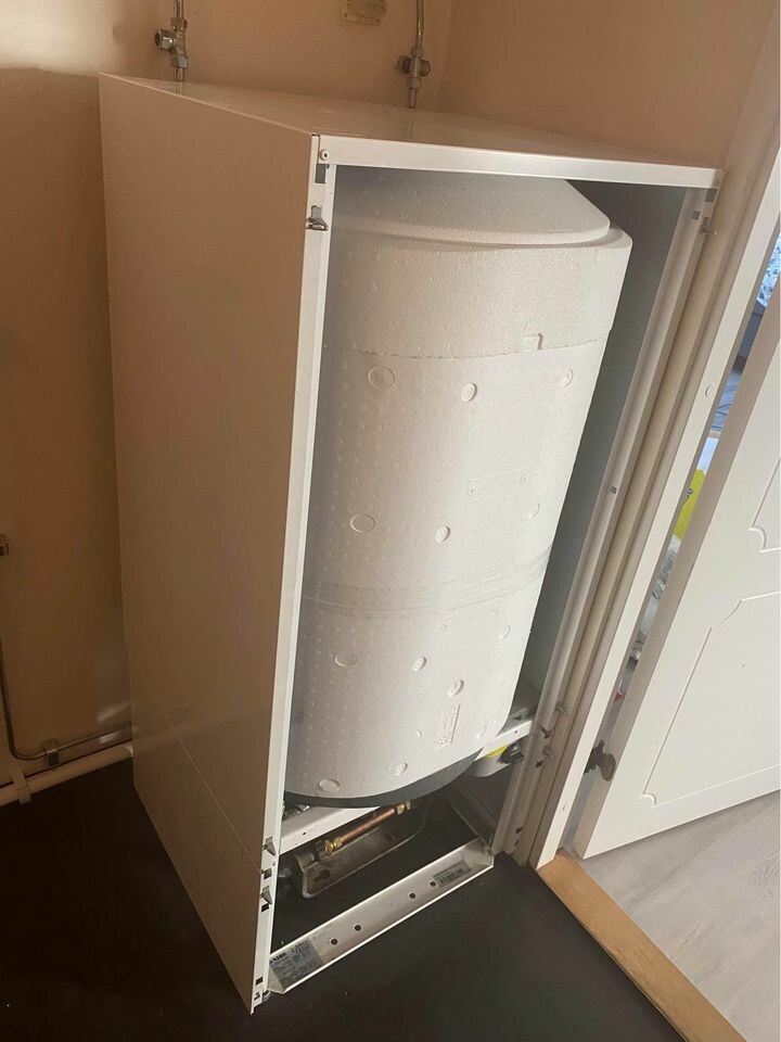

Hur hänger en Nibe compact ihop egentligen, går den att lägga ned?
Varmvattenberedaren i stugan har nu blivit så läck att den inte går att täta.
Den verkar läcka från en av bultarna som håller värmepatronen, och mycket krasande svart gravrost runt öppningen, inte bra på ett tryckkärl.
Jagar en ny fast begagnad, mycket Nibe Compact på 200 liter bjuds ut - men hur hänger dom där ihop egentligen?
Nuvarande är bara en rund tunna, med litet lager isolering, och rund grå plast omkring.
För att få ned en sådan här genom en smal källartrappa, måste den helt eller delvis läggas ned.
Och skulle väl kunnat gå in i en kombi, om den låg ned.
Men ser inte hur det hela hänger ihop, en vit ram ser jag, och en vit styrofoamklädd tunna.
Men hur hänger detta ihop, går den att lägga ned ostraffat, eller går något sönder?
Verkar nästan bara sitta fast i nederkant, om ens det, hur hanterar man bäst denna best på runt 65 kg?
Tacksam för råd och svar.

En VVB kan transorters på vilket sätt som helst, inga resriktioner på det. Några stycken som hjälps åt att bära är ett måste, minst två nere och selar/spännband som ankras i VVB-botten och kanske två upptill med. Inte så många kilo som den väger, går det att få ner en VP i källartrapp, så går det med en VVB.

Ehhhh, ok, jodå men altså en tunna i stål på 65 kg i en vek ram i vit tunnplåt, inget verkar hålla fast det hela uppe, så håller det verkligen ihop när man välter runt den?J jonaserik skrev:En VVB kan transorters på vilket sätt som helst, inga resriktioner på det. Några stycken som hjälps åt att bära är ett måste, minst två nere och selar/spännband som ankras i VVB-botten och kanske två upptill med. Inte så många kilo som den väger, går det att få ner en VP i källartrapp, så går det med en VVB.
Vore problem om något lossade, slets loss ur själva tryckkärlet, eller att stå och rikta upp det efteråt.
Svets och entusiasm finns det...ok, köper en och tar isär så får man reda på hur och om det hänger ihop, suck.
Och ned kommer det alltid, bara att inte stå i vägen, fick ned en tvättmaskin i 100 kg + klassen, då med hjälp av en stålwire på dragkroken till en bil, sakta backa ned så gick det.

Du får väl inte hantera den våldsamt, du får tro att det är ett ägg ( irroni ) VVB brukar ha en isolering på tanken som ligger någon centimeter från ytterskalet och håller igen. Några bugglor gör inget, bara tanken är hel och inget går sönder, det är bara två rör i botten som inte ska böjas och någon EL-del att vara aktam om. Fick du ner en TM så får du ner en VVB med, det gäller att vara kreativ.
Den där tar du lätt i en källartrapp på två stadiga individer.
Det ser ut att vara en 200L variant då den bara räcker upp straxt halvvägs upp på dörrkarmen.
82kg för en variant av 200 Cu enligt nibe.se.
https://www.nibe.eu/sv-se/produkter/varmvattenberedare/compact
Mängder av dessa har burits ner i källare av två individer.
En uppe och en nere.
bakstycke med sidostycke tillsammans med det svetsade stativet är tillräckligt starkt för att det ska fungera om personen längst upp i trappen har övre bakkant att hålla i.S SWIN skrev:Hej!

Har burit en mängd frånluftvärmepumpar som är jävligare att tas med...
Däremot har du en vattenservis i botten - den kräver försiktighet framförallt vid inbärningen....
Bakstycket på en ny apparat kan vara lägre än den gamla, alltså är det risk att bakstycket går i rören - icke bra!
Skada inkommande vatten kan bli ett litet helvete.
