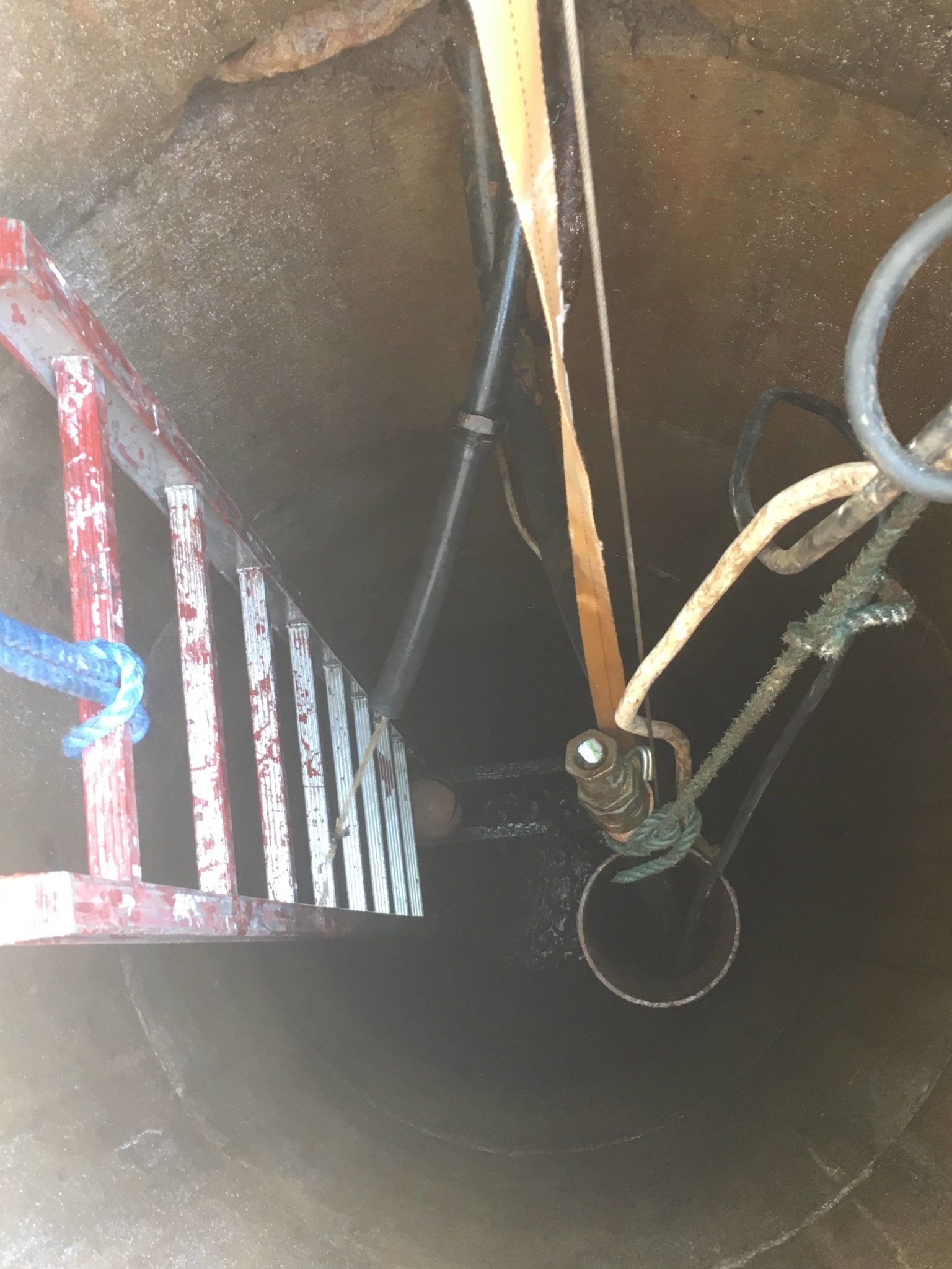

Nu blev det så här tillslut.

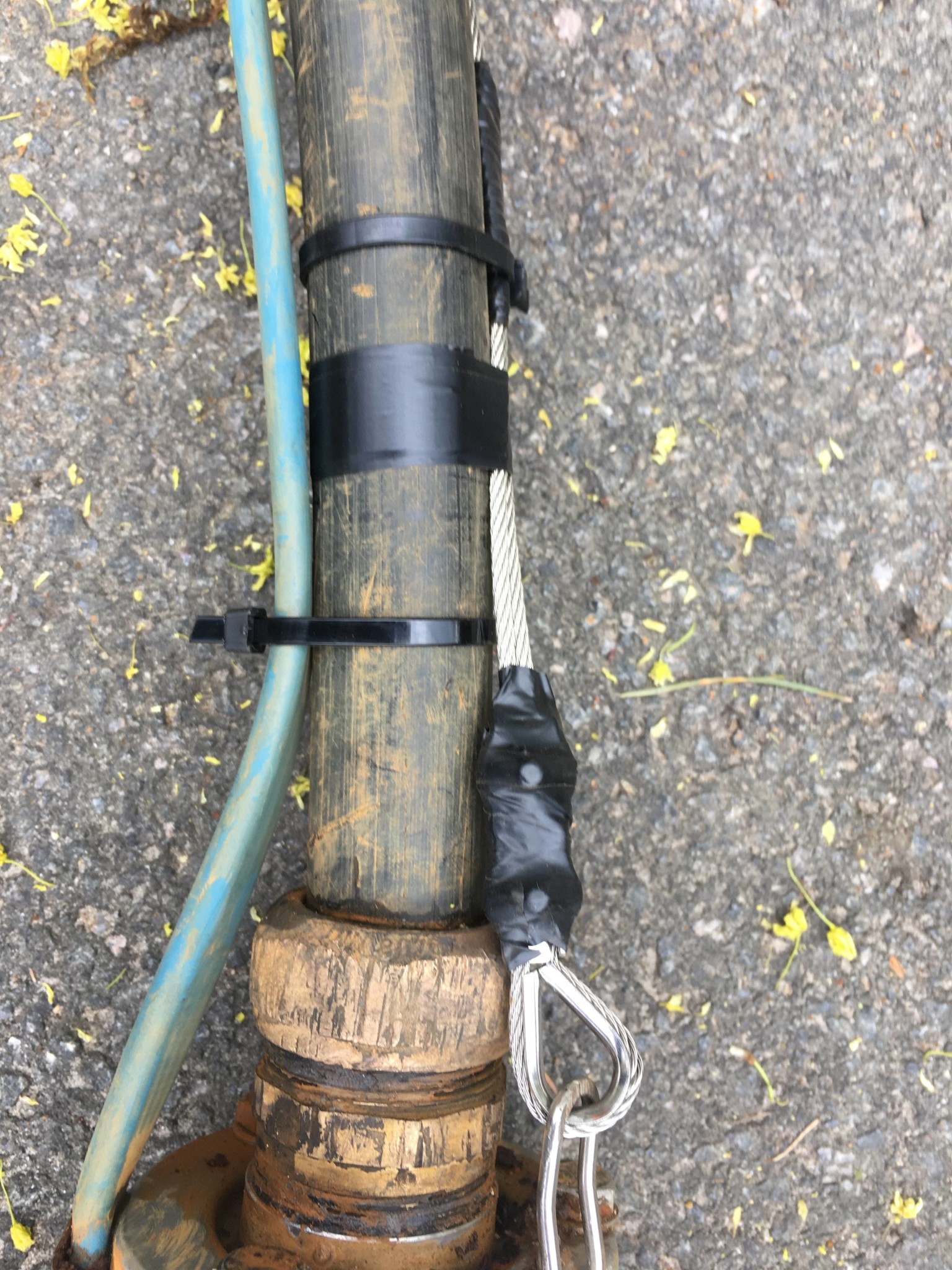

Reparationsarbete på brunnspump med sågad krok, tejpad slang och kopplingar på marken.
Den gamla kroken var sågad i två delar av vajern!:surprised:
Givetvis strulade det med annat med. Så pass att jag blev duktigt försenad till jobbet.:mad:
Gamla grejer o troligen inte helt rätt grejer.
(I alla fall enligt Rinkaby rör.)
Kopplingen mellan slangen till pumpen o slangen till hydroforen höll inte.
När jag sänkt ned pumpen så funkade det i knappt en minut, sedan sprutade vattnet för fullt.
Fick hänga upp en stege i ett rep o klättra ned i brunnen o försöka få ihop det. (Borran är i en gammal grävd brunn som är väldigt djup.)
Översikt av en brunn med slangen, vajer och rep, samt en stege för nedstigning, i en djup gammal grävd brunn.
Efter tre försök o mycket nya spännande ord blev det en akutfärd till Rinkaby rör för att köpa ny koppling.
400kr fattigare o några klättringar ned i brunnen senare så verkade det funka, tack o lov.
Man är handikappad utan vatten.
Tack för alla tips o råd.

C corre skrev:
Du kan återanvända slangen, men tänk på att kontrollera dimensionen, både YD och väggtjocklek så du får en koppling som passar, eventuellt med stödhylsa.
Jag hoppas kunna göra som @knipo och återanvända den halvkoppling som borde sitta på slangen idag och är skruvad i ejektorn och bara köpa en lämplig D-nippel.
Blir förhoppningsvis byte nästa helg, postar i tråden då :)
Jag skulle inte använda den gamla , den är av rödgods och har en förmåga att oxidera rakt igenom och bli skör om vattnet är det minsta aggresivt av något, så köp en ny koppling direkt så kommer pumpen att hänga kvar på slangen och inte helt plötsligt ligga på botten av hålet
J
Såg nu på bild i inlägg # 16 att den kopplingen har ändrat färg till en toning av rödaktig kulör, den är nog bra skör den och kommer att fortsätta oxidera rakt igenom materialet, klart kan hålla ett bra tag till men skulle inte chansa
Å, fasen. Då blir det ny koppling, vill dock minnas att det var lite udda dimension på slangen 32 mm? Dagens standard är väl 30?
Bara mäta dim på slangen, finns en uppsjö av kopplingar som passar slangen, men ta inte PRK till detta, dom gillar inte att dras i annars bra grejer, hittar du inget på varuhuset så har alla pumpfirmor och nästan alla rörisar på hyllan
Själv skulle jag utan att jobba med det föredra en koppling av typ Beulco i det läget. Dvs någon sort med fast innerdel/stödhylsa och rejäl klämring och mutter.
mexitegel och 2 till
Han som jag köpte av på RR sade att det bästa är att använda Beulco.
mexitegel och 1 till
