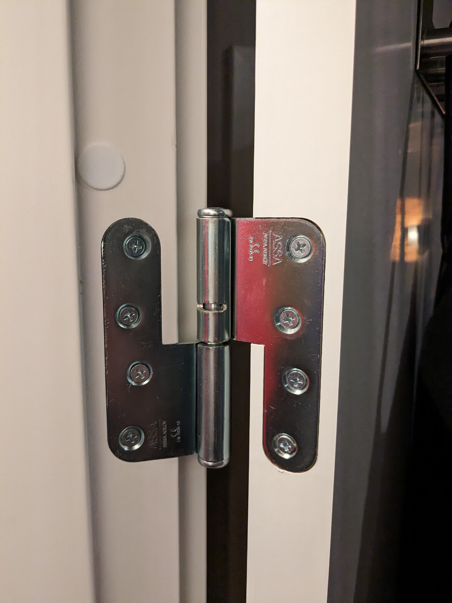

Hej, hur hänger man av en dörr med gångjärn som på bilden? Eller gör man inte det alls? Behöver egentligen bara lyfta lite för att smörja.
  • Gångjärn på en vit dörr; svart och rött, metall och plast. Inomhus, närbild.
Öppnar dörren helt så att den inte slår i någon karm, därefter lyfter man hela dörren rakt uppåt. Använd kofot att bända med (glöm bara inte att skydda golv och dörr mot skrapmärken). Enklast är om en håller och en smörjer.

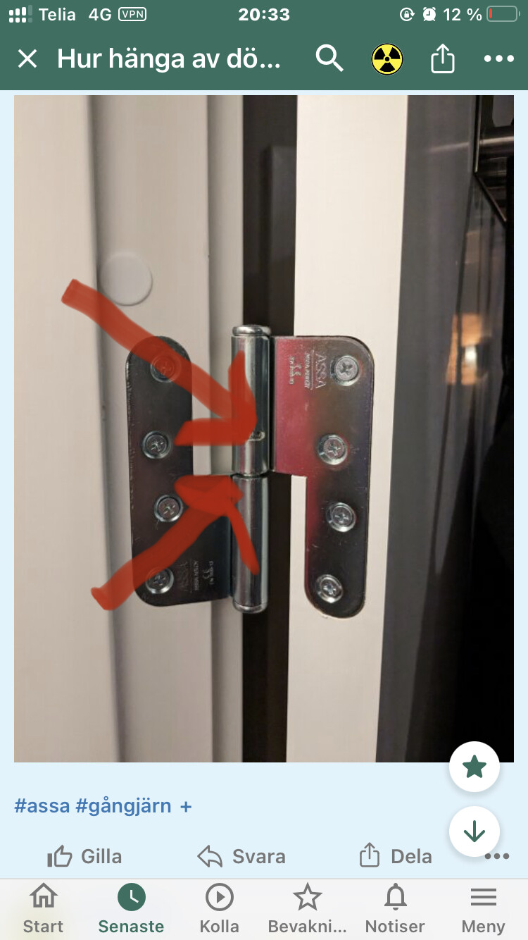

Använd teflonsprej, brukar göra susen. Har du riktig tur så räcker det med att spruta sådant genom det lilla ”sugröret” som brukar följa med burken och rakt in i tappen/tapphuset, för är där bara lite lite lite glipa, så kryper sprejen in utan att man behöver lyfta.
Testa först att spreja här och här:
Skärmdump av en mobiltelefon visande en dörrgångjärn med röda kryss över. Relaterade hashtags syns nedtill.
Det är bara att lyfta av dörrbladet från de gångjärnen.
Personligen brukar jag endast lyfta lite tills inkastet är ovan gångjärnstappen och sedan använda sprayfett genom hålet.
tergo
Orkar man inte lyfta av dörren kan man istället lossa ett gångjärn i taget.
