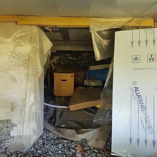

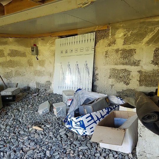

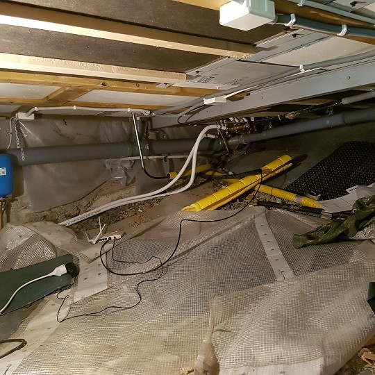

Har en torpargrund som är murad med lecablock under gäststugan. Det står en varmvattenberedare samt pumpstation där nere och jag vill inte att det ska frysa i vinter. Hur löser jag det enklast? Det jag tänkt är att sätta in en frostvakt typ https://www.bauhaus.se/frostvakt-gnosjo-500w-vaggmontage.html på 3-5 grader samt täcka för hela öppningen med 10cm cellplastblock.
Gäststugan ovanpå grunden ska vara uppvärmd till 20 grader hela vintern.
Se bilderna för att få et hum om sittuationen:
Utrymme under gäststuga med grusgolv, lecablocksväggar och varmvattenberedare, oordning av byggmaterial.
Torpargrund under gäststuga med lecablock, varmvattenberedare och pumpstation synliga.
Torpargrund med lecablock, varmvattenberedare och rör, ämnad för frostskydd.
Borde det funka tror ni?
Den kommer antagligen att vara frostfri även utan frostvakt. Det kommer säkerligen att funka.
