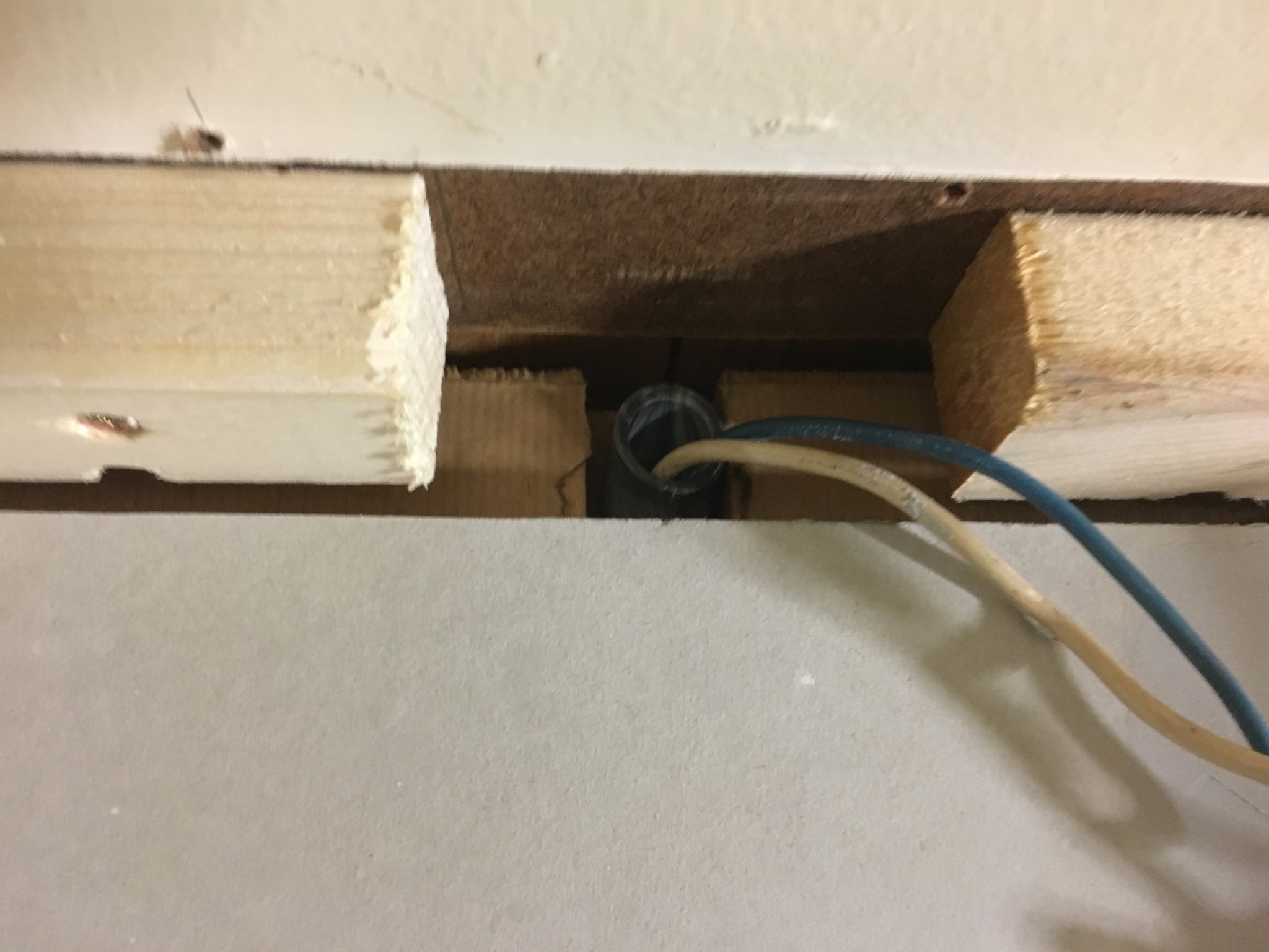

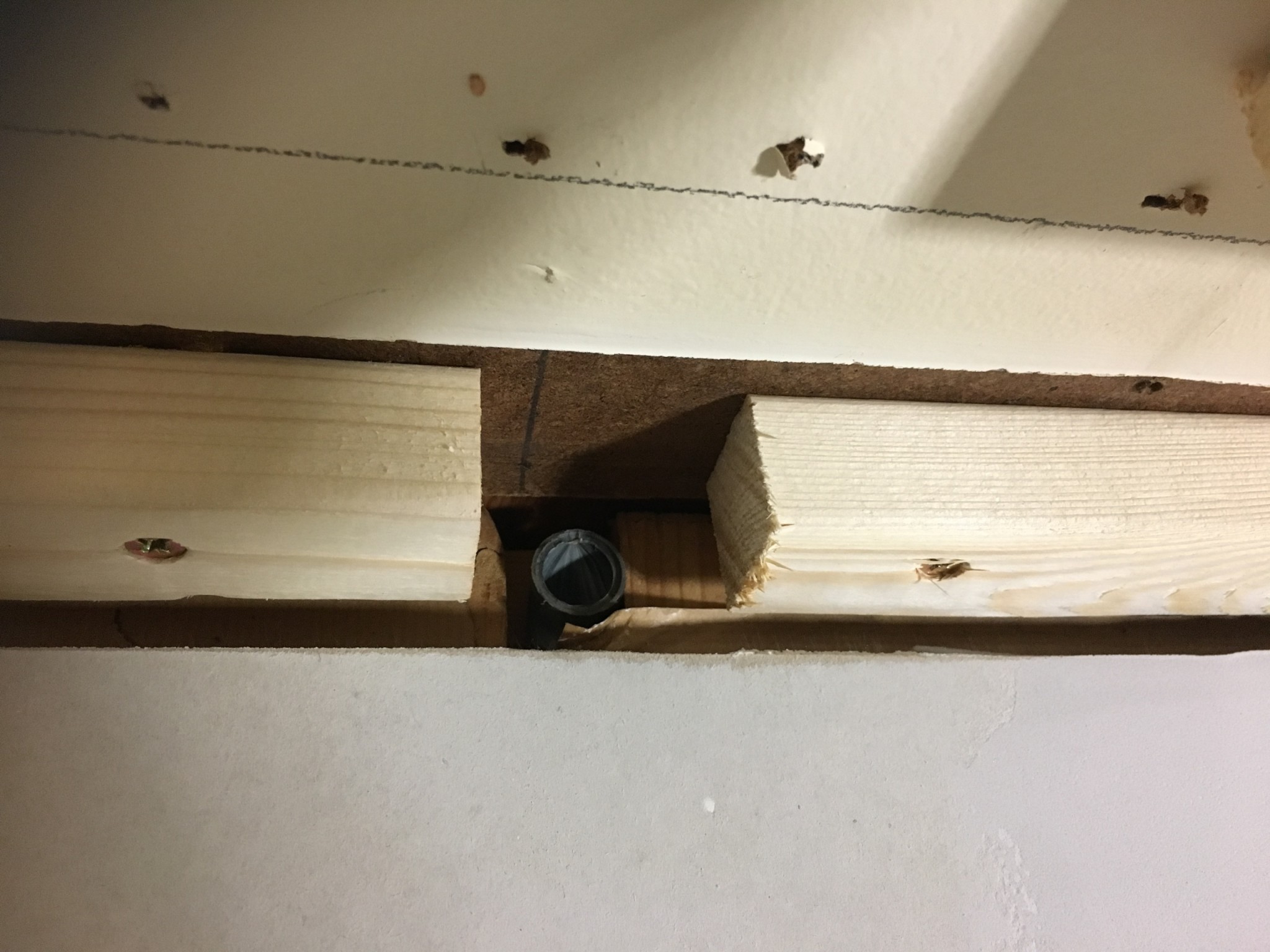

I ivern glömde jag en detalj innan jag slog upp gipsen...
Detta är i ett elementhus från -62 där elen i originalutförande är draget i VP rör i väggarna upp till taklisten där det dras vidare i kabelkanaler, bakom taklisten.
Jag sänker nu taket för att bland annat dra om elen (elektriker gör eljobbet...) och då va tanken att ha kvar VP rören i väggarna och fortsätta från dem till takdosan, på elektrikerns anmodan efter han va här och kollade till det inför jobbet kunde jag sätta gips och sånt så fixar han elen sen.
Men det slog mig nu när gipsen e uppe, hur fanken skarvar man in nya VP-rör eller flexslang på dessa avhuggna 90 gradersböjar som sitter i väggarna? Det finns inget att skjuta in i eller trä över för att få en stabil skarv som inte riskerar dela på sig.
Så, hur hade ni gjort?
Vill inte dra utanpåliggande pga detta och vill inte slita upp gips och väggar för att byta rören hela vägen, fins inte tid till det helt enkelt.

Dimension på gamla vp-röret?
http://www.beijerbygg.se/store/priv...skarvmuff-vp-rör-16mm-med-låsfjäder-900007557 t.ex borde väl fungera? Finns skarvmuffar med klister också om du föredrar det.
Edit: ok såg nu att dom var avkapade precis efter böjen så det blir väl svårt med de jag länkade...
Krympslang med klister kanske

Sätt en kopplingsdosa där som du borrar hål i så att du kommer åt det gamla stålröret. Kanske kan du trä en stos över stålröret om du har tur. Sedan går du vidare med vanlig flexslang från den nya kopplingsdosan.
Alt så lyfter du på gipset och kapar plåtröret lite längre ned. Då funkar en vanlig skarv för VP-rör.

Dosfräs/hålsåga ett eller två hål i gipset, enklast att skruva tillbaka igen och spackla

Det är plaströr i väggen, kanske ser ut som plåt på bilderna då muffarna är grå, men det som syns är rätt skarpa 90-gradersböjar i plast. Det är den äldre standarden som är 15,2mm eller vad det nu var, det är en aning tunnare än 16mm iallafall
Jag va inne på krympslang med lim som Carl-Jo-Han sa, och trä över muffen och nya röret men det käns vanskligt att blåsa på med varmluftpistolen i träväggen
Undrar om du kan värma ett 20mm VP rör i ena änden med varmluftspickan tills det nätt och jämt börjar bli sladdrigt och sedan snabbt trycka det över böjen en bit. Jag skulle först göra en prototyp med ett krökt 16mm rör (eller ännu hellre 15mm om du kan få tag på det) och testa om det går.
Du skulle också kunna prova med en färdig 16mm krök med bortkapat stopp - med eller utan upphettning. Eller helt enkelt en 20mm flexslang som du skjuter på med någon gegamoja emellan.
Dragtråden kommer att gå bra att skjuta in från ena hållet men kanske sämre från det andra.
Jag gjorde något liknande, även med hårtork istället för varmluftpistol. Om jag minns rätt stack jag någon tång i röret för at förstora innerdiametern och roterade den (jag ville skarvar två rör utan muff för de var äldre och en ny muff passade inte).Pen skrev:
Det är svårt att värma och forma VPrör, när dom blir varma blir dom mjuka MEN inte särskilt "flexibbla". Värmer man och bockar tex så blir dom mycket lätt platta och ska man vidga dom så spricker dom lätt av töjningen. Du bör även vara medveten om hur näst intill omöjligt det är att få in dragfjäder/trådar i tvära böjar.
Om du använder http://www.elektroskandia.se/Katalog/detaljer/552322/1400310 så fäster de hyfsat om du böjer till fjädern lite.
Det kan även fungera med en https://www.storel.se/sto/rootCateg...rör-VP-Rör/Tillbehör/RÖRBÖJ-IBVS-20/p/1400722
Men då får du göra lite "åverkan" i takvinkeln för att få dit den samt kapa bort vinkeln på röret i väggen. En 20 mm ska gå att sätta utanpå ett 15,6 mm rör.
