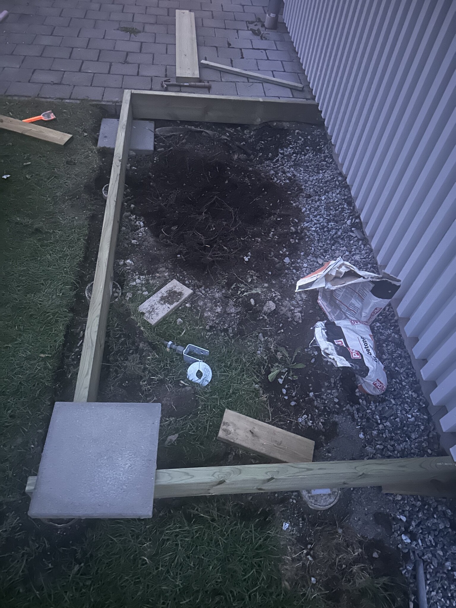

Ska bygga redskapsbod och har kommit så här långt. Ville bygga stabil grund men undrar om jag överdrivit här. Kan tänka mig ställa bl.a. bildäck där som väger en del.
Djup: ca 1,4m
Bredd: ca 2,5 m
Hur hade ni reglat här? På djupet eller på bredd? Avstånd?
Förresten, har material för gjuta 6 plintar till och har väll inget emot det.

Ju kortare reglar desto mindre svaj så horisontellt enligt bilden skulle jag gjort. Med c/c 30-40 cm. Men först plinta upp en lång regel nära husväggen som de kan fästas i.
Edit: eller nu när jag tittar närmre skulle det kanske räcka med långa reglar som fästs i de kortare upptill och nedtill. Sitter det en plint till höger på den korta regeln?
Tack för ditt engagemang!
På den nedre korta regeln finns en plint. Den övre har ingen plint men vilar på cementgrund.
På den övre korta regeln tänkte jag komplettera med plintar ganska nära denna så att den inte belastas för mycket.

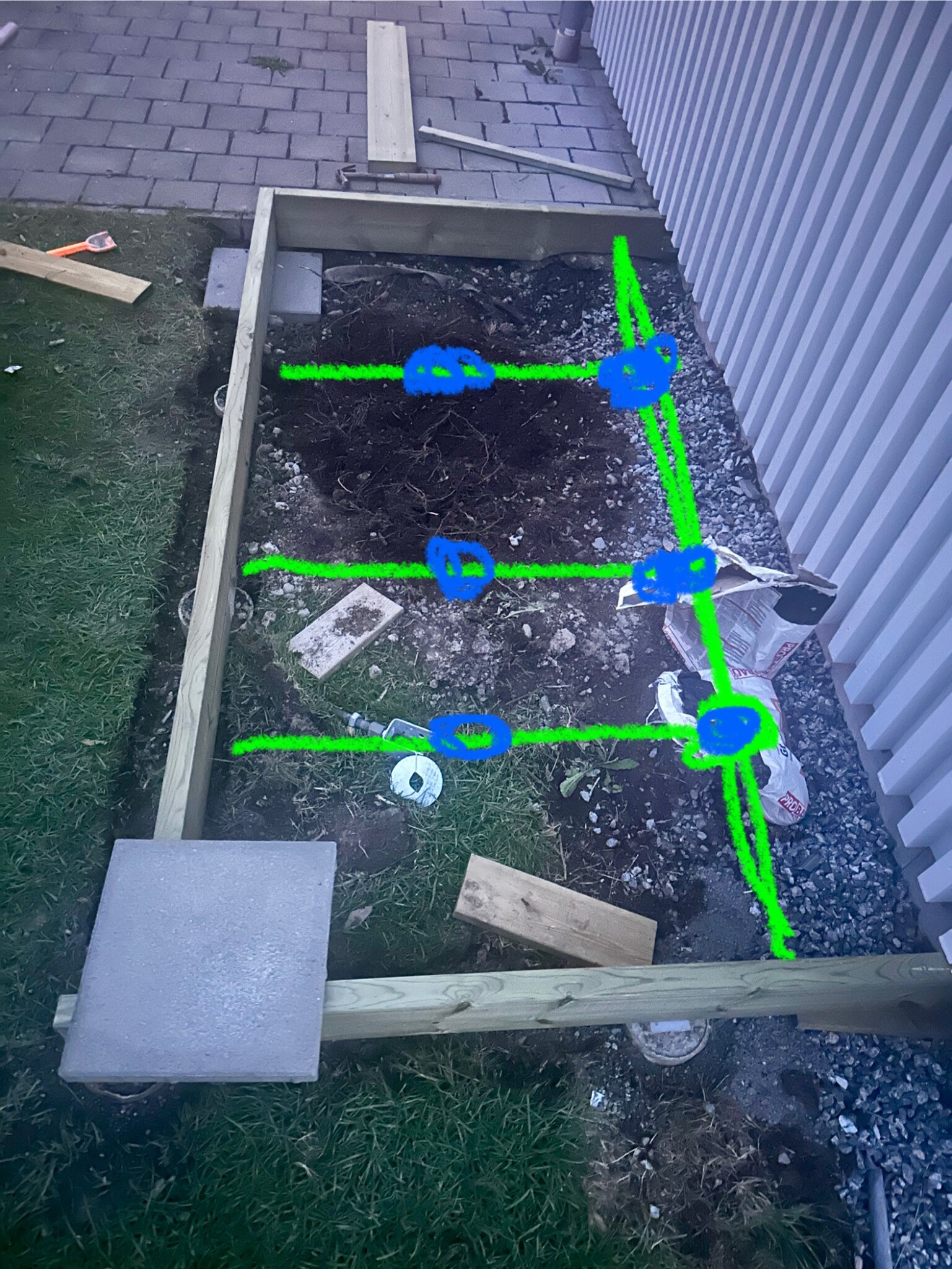

Då gör jag på följande vis? Blåa punkter är reglar.

Det finns absolut ingen anledning att gjuta några fler plintar. Du kan ändå lasta in ett par ton, utan att det rasar, oavsett vilket håll du reglar åt. Om du använder 45x95-reglar, iallafal.Men, jag skulle absolut ha reglat på djupet. Sätt bara, som sagts, en regel mot husväggen att regla emot. Sätter du reglarna åt det hållet, blir det också rätt att sätta golvbrädorna på längden, vilket känns naturligt.
hängslen och livrem… 7 plintar senare. Nu är det stabilt som attan. Tack för bra input.A AG A skrev:Det finns absolut ingen anledning att gjuta några fler plintar. Du kan ändå lasta in ett par ton, utan att det rasar, oavsett vilket håll du reglar åt. Om du använder 45x95-reglar, iallafal.Men, jag skulle absolut ha reglat på djupet. Sätt bara, som sagts, en regel mot husväggen att regla emot. Sätter du reglarna åt det hållet, blir det också rätt att sätta golvbrädorna på längden, vilket känns naturligt.

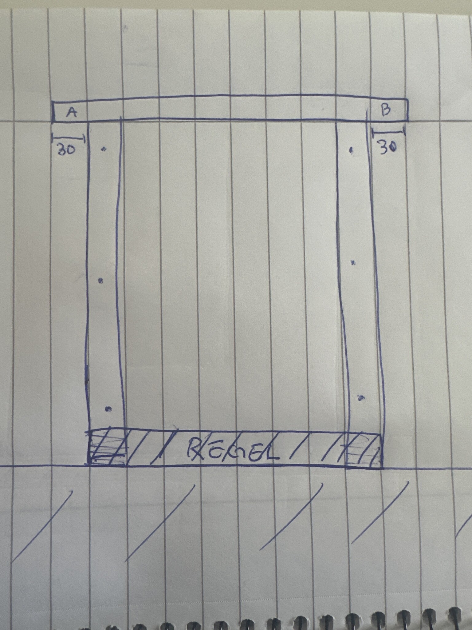

När jag kör regeln till väggen så är jag lite osäker, vill ju att taket sticker ut lite (ca 30 cm !?) så att det passar resterande förråd/carport.
Tänker då att regeln mot väggen högst upp ska vara lite bredare dvs 30 cm större på vardera sida, eller tänker jag fel? Den kanske inte behöver sticka ut? Eller ska jag strunta i A och B i bilden?
