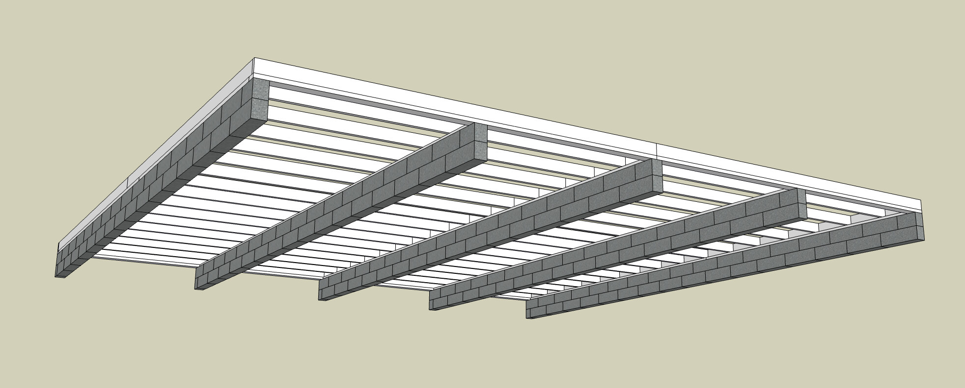

G greenkarma #17 Medlem · 99 inlägg 12 jun 2025 23:01 greenkarma Medlem 99 inlägg 12 jun 2025 23:01 #17 Proof of concept. Är det korrekt?
G greenkarma #18 Medlem · 99 inlägg 13 jun 2025 08:31 greenkarma Medlem 99 inlägg 13 jun 2025 08:31 #18 Idéer på hur man gör för att slippa 4 inspektionsluckor när man vill krypa under huset?
