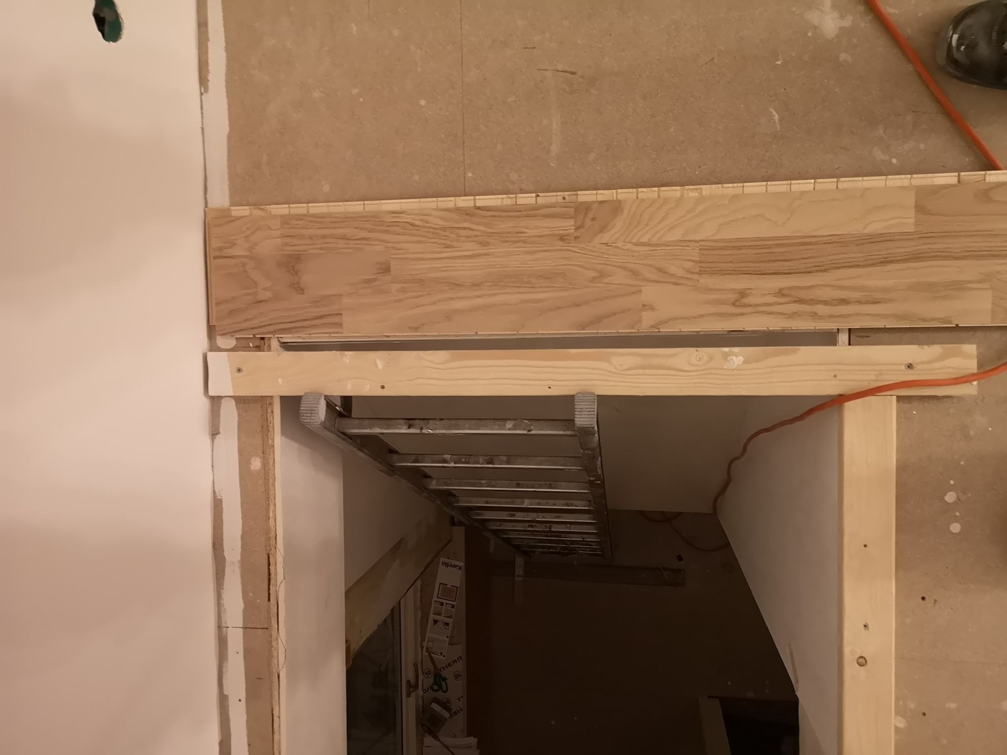

Håller på och lägger golv på vinden som vi ska inreda.
Men vi har inte riktigt bestämt hur vi ska lösa det runt trappan.
Golvet ska ligga åt det hållet som som golvbiten ligger nu, och då blir det väldigt små bitar närmst väggen. Tänkte lite på om man skulle ta något planhyvlat och göra som en ram runt trappan. Helst skulle det då vara så att det täcker den fula kanten neråt en bit också.
Hur skulle ni lösa detta?
Kanske lägga in småtbitar och täcka över allt med en eklist i rätt bredd runt om? Har liknande upp till vår vind med fast monterad trappa och balustrad på 2 av de "öppna sidorna". När vi då la in trägolv på våningen blev vår motsvarighet till din lilla bit i rätt riktning för golvläggningen men vi la ändå en vinkellist runt om hela öppningen och det blev helt ok tycker jag.
Ja, naturliga alternativet är väl att kapa små bitar och lägga där. Kommer ju inte direkt att gå där, så kvittar väl att det är så lite som de sitter ihop. Sen får man ta en hörnlist att sätta på kanten.
