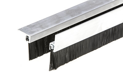

Finns "borstlist" som du kan skruva fast under dörren och på så sätt slippa röra tröskeln.
Borstlist i metall för dörrmontering med borst av svart fiber, isolerad på vit bakgrund.
ricebridge och 1 till
Hehe nja, de blir ju ännu mer uppenbart att något inte är helt rätt. Dessutom vet jag inte vad borsten skulle lösa? Ljudet lär det ju inte hjälpa mot.

Jag klipper o klistrar;
Borstlist
Borstlist används för tätning av dörrar och portar. Listen ger skydd mot ljuddämpning, skydd mot insekter och skadedjur. Tätning mot damm, smuts, vatten och rök. Rengöring av transportband inom industri.
