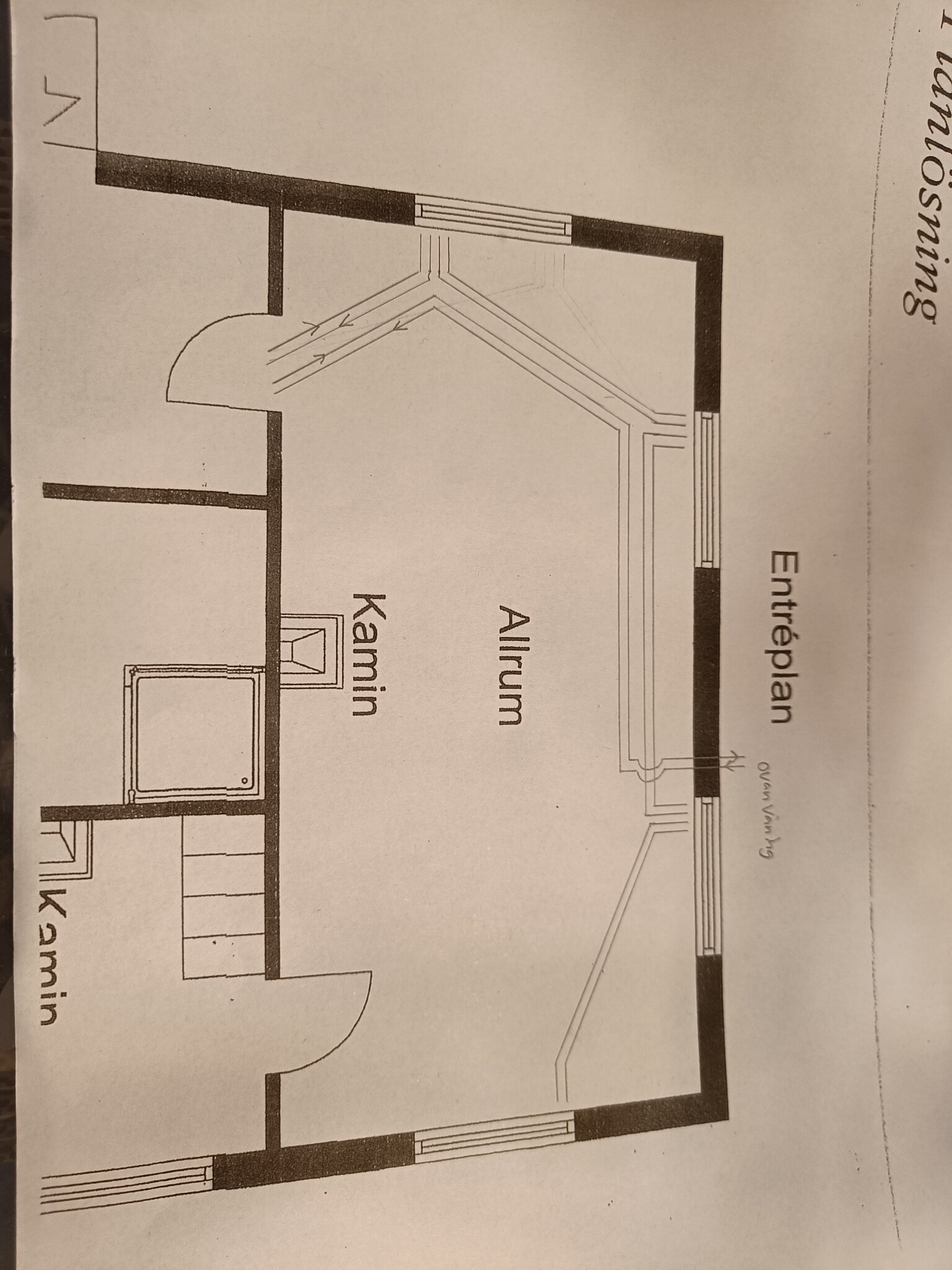

Låter galet att fräsa ner värmerören i betongplattan som dessuton verkar vara dåligt isolerad. Inte minst värmeförlusten men jobbet. Ska ni tömma huset under fräsjobbet? Utanpåliggande är så enkelt att man kan göra det själv.
Riskerar betongplattan att förlora bärighet för ytterväggen om den bilas av för rör längs väggen?
Jag kommer gå så här för att undvika kanterna så mycket som möjligt
  • Planlösning för ett hus, visar entréplan med markerad gångväg för att undvika kanter, samt rum märkta som "Allrum" och "Kamin".
J Jerrynilsson6 skrev:
Hej gruppen jag har upptäckt att jag har ett betong golv(70mm) som vilar på en bädd av (180mm) leca sedan finns det en plast och under det är det lera/grus.
Ursprungs planen var att lägga golvvärme men det är inte aktuellt längre. Tanken är att sätta radiatorer under fönstren men hur hade ni gjort med rören? Gå utanpåliggande på väggen eller ni hade vågat såga upp rännor i betongen och lägga slang ytligt och gjuta igen?
Ovan på betongen är jag intresserad av hur ni tänker?
Jag hade tänkt lägga foam-blå Platon-foam-parketgolv.
Vi bor i huset just nu min tanke var att såga ut spår som är 70mm djupt i golvet "fågelvägen" och lägga rör i rör med isolering runt. Men frågan är vad betongplattan/leca grunden tycker om det? Man får väl ett visst läckage med värme som kommer värma upp i grunden. Detta är jag orolig över!
Hade för övrigt tänkt såga med vatten.
