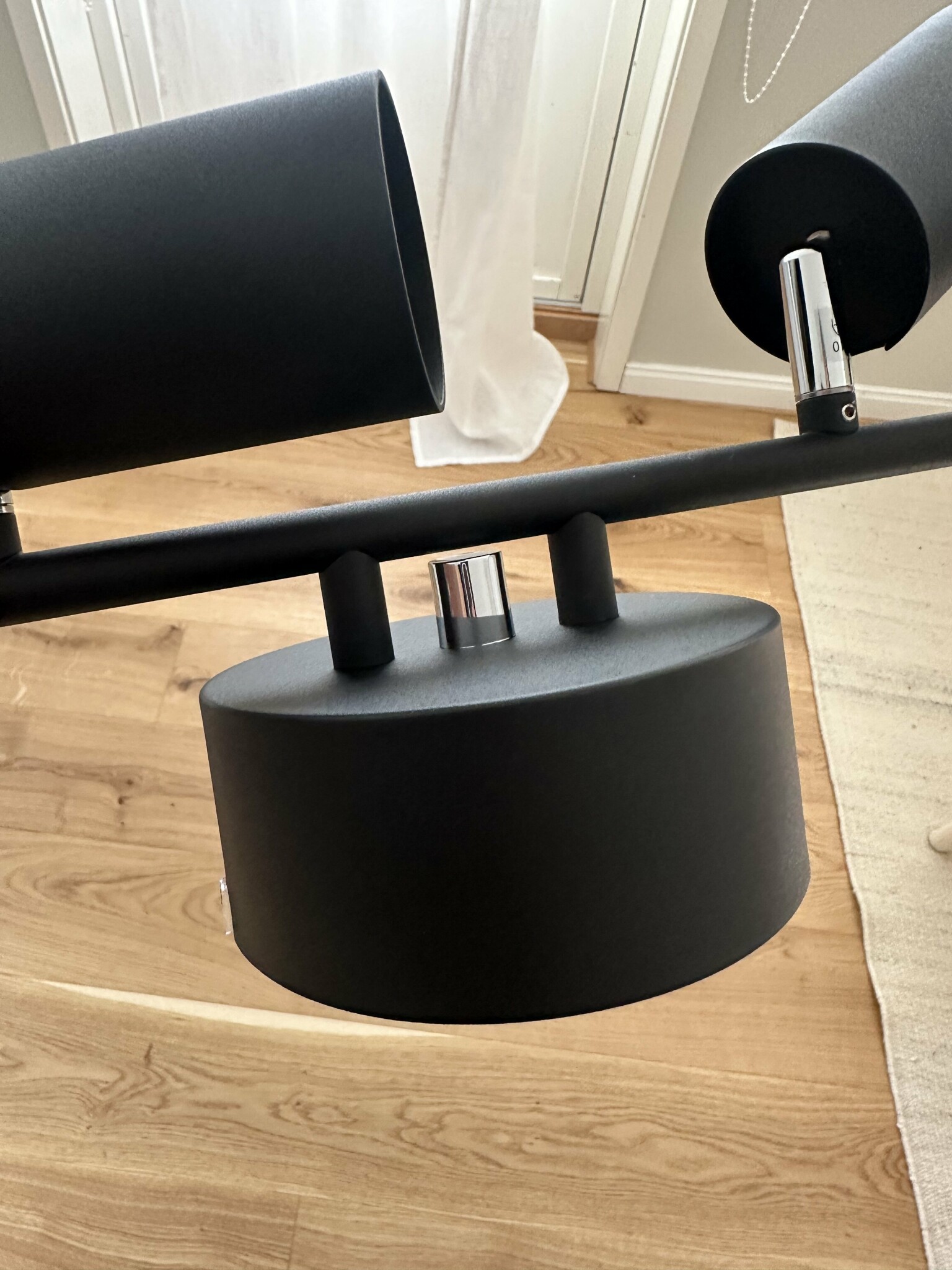

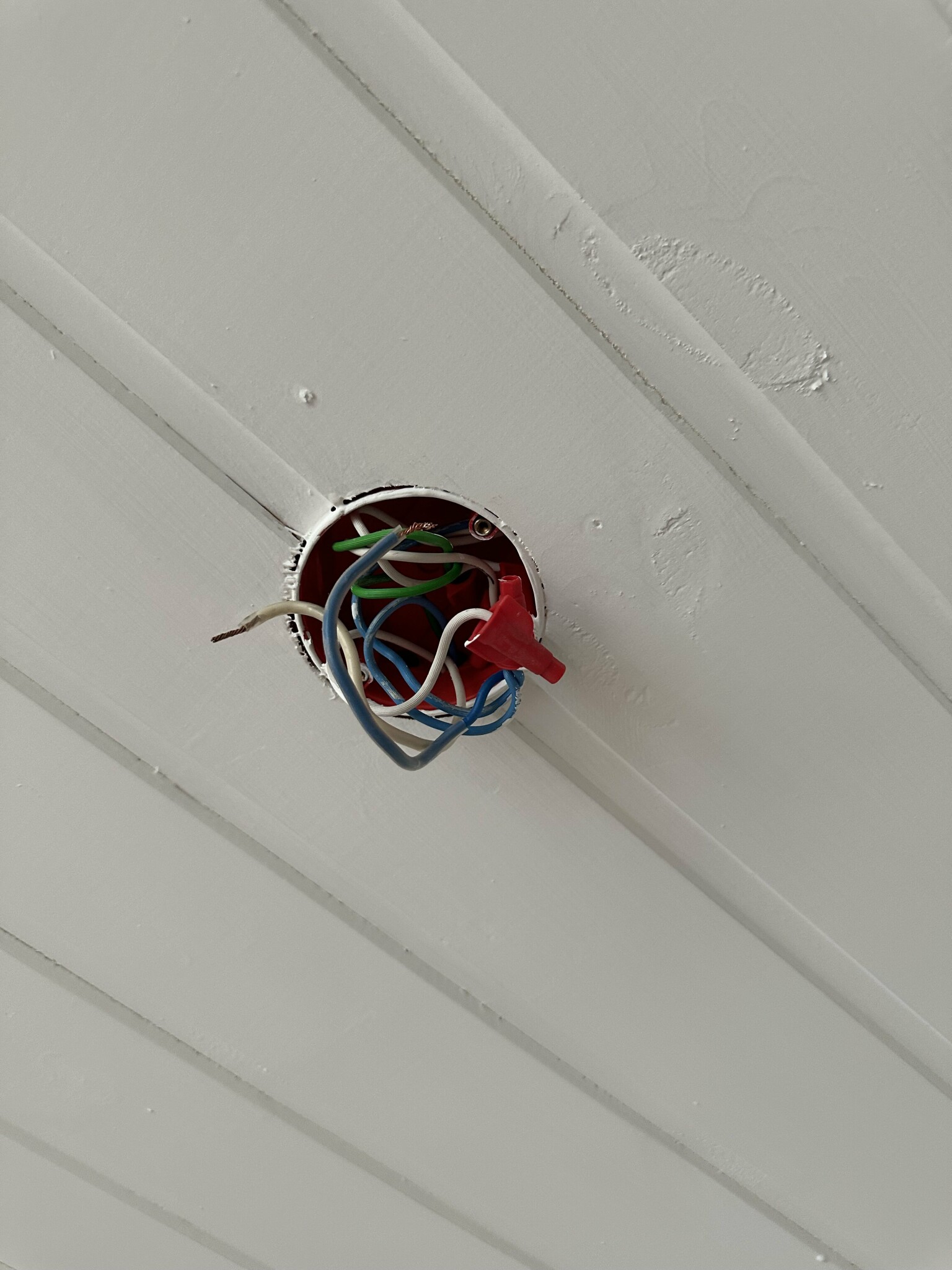

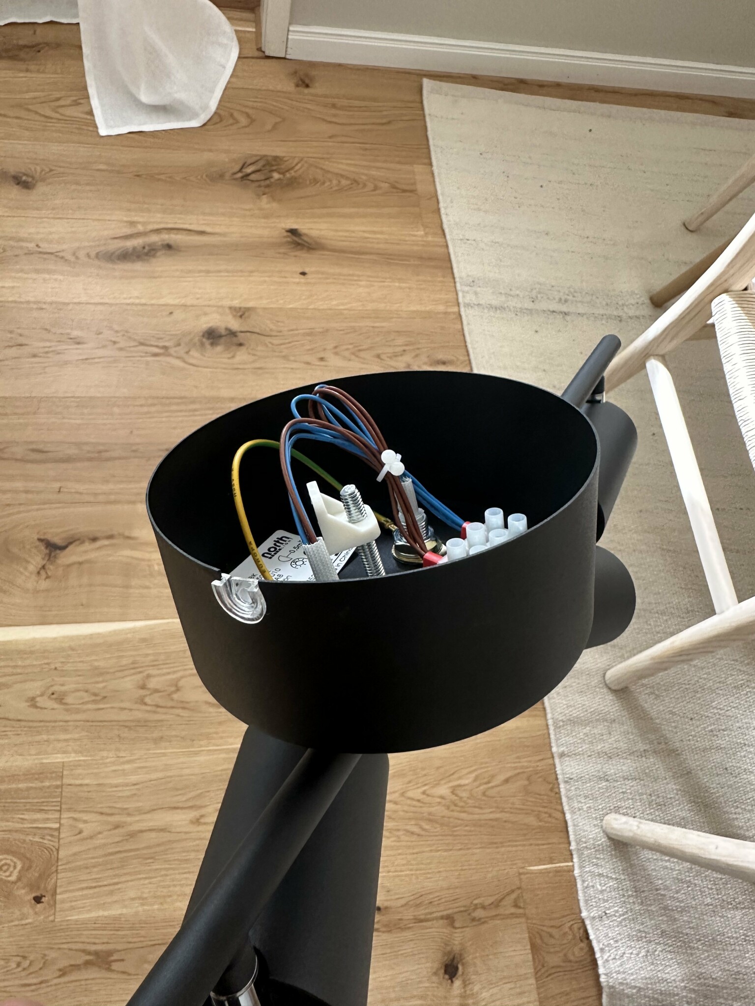

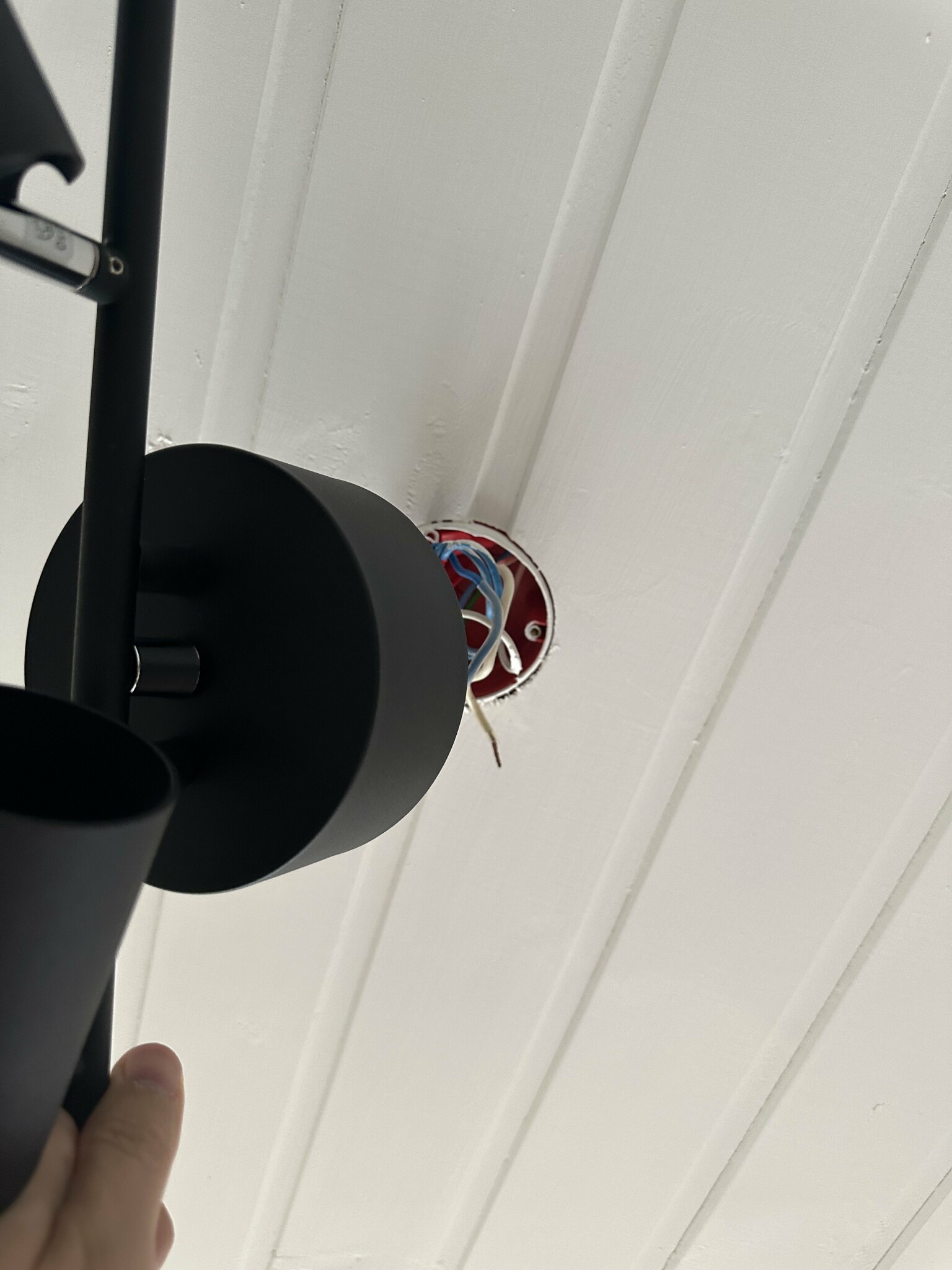

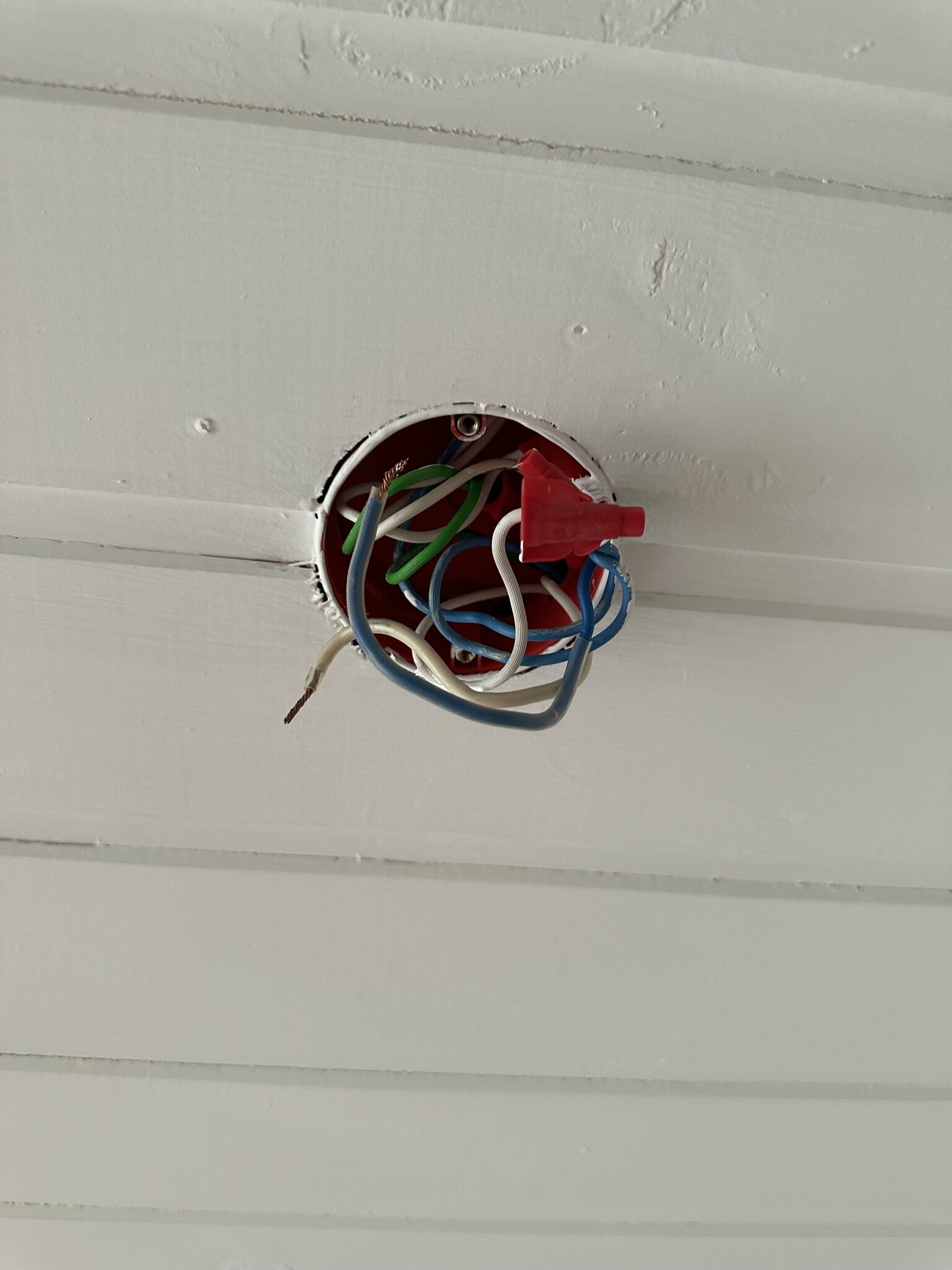

Jag har en fråga till er som är händiga. Vi har köpt ett par spotlights som skall upp i vår hall. Jag har laddat upp en rad bilder.

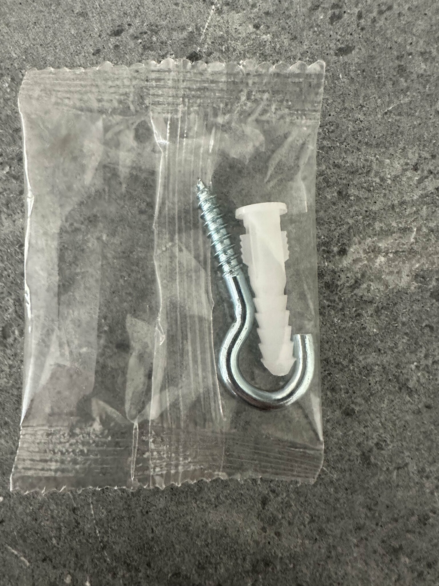

Som ni ser så finns ingen krok idag att hänga/fästa lampan i. Däremot följde det med en krok. Problemet är att koppen inte är så mycket större än vad "hålet" är idag. Är den bästa lösningen ändå att skruva upp kroken i närheten av "hålet" eller finns det någon här som sitter på en ännu bättre lösning? Något jag missar?

Det rätta är att köpa lamputtag med krok, tex
https://www.elbutik.se/product.html/schneider-lamputtag-dcl-tak-inf-vit
Ett annat alternativ är doslock med krok, tex
https://www.clasohlson.com/se/Taklock-med-krok/p/36-1068
