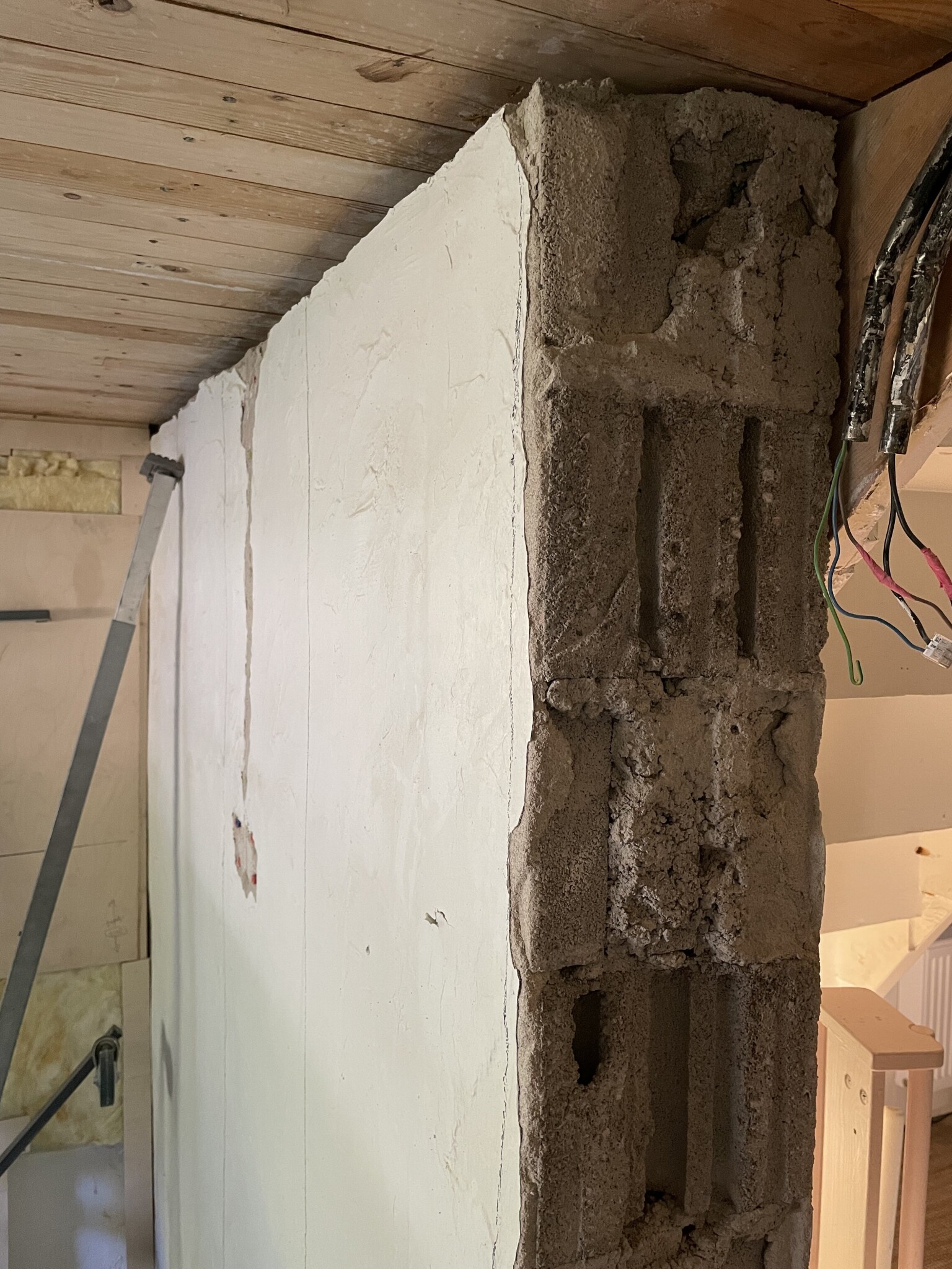

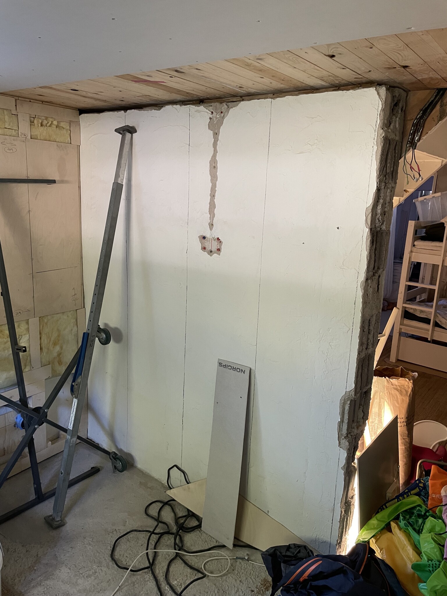

Hej erfarna och kunniga! Vi har en nedervåning som vi vill uppgradera från putsstrukna väggar till släta med tapet. Hur hade ni fäst gips eller liknande för att slutligen få tapet att fästa o h se bra ut?
Spackla först för att göra underlaget så jämnt som möjligt?
Limma eller plugga/skruva renoveringsgips eller normal 13mm?

Normalgips 13 mm , sättlim och ev spikplugg. Och lämna 10 mm luft mot betonggolvet.
Samt kolla av ytan så inget sticker ut.

Varför vill ni ta bort den gedigna puts/stenkänslan, dra på er extra jobb och kostnad, och införa organiskt material (kartongytorna på gipset + tapeten) på ytor där det inte behövs?
Smaken är ju som baken, men för mig personligen skulle det snarare kännas som nerköp än uppgradering.
Är det mycket skador kan man ju (efter lagning och avjämning) gå över hela ytan med något fingraderat lagningsbruk/tunnpits för att få samma struktur överallt. Silikalasyr ovanpå det så blir det riktigt exklusivt
Eller rentav lyxa till det med mikrocement, om det nu skulle känns rätt (gör det inte i ett badrum

limma med fix, suger direktJoel Sverneborn skrev:
