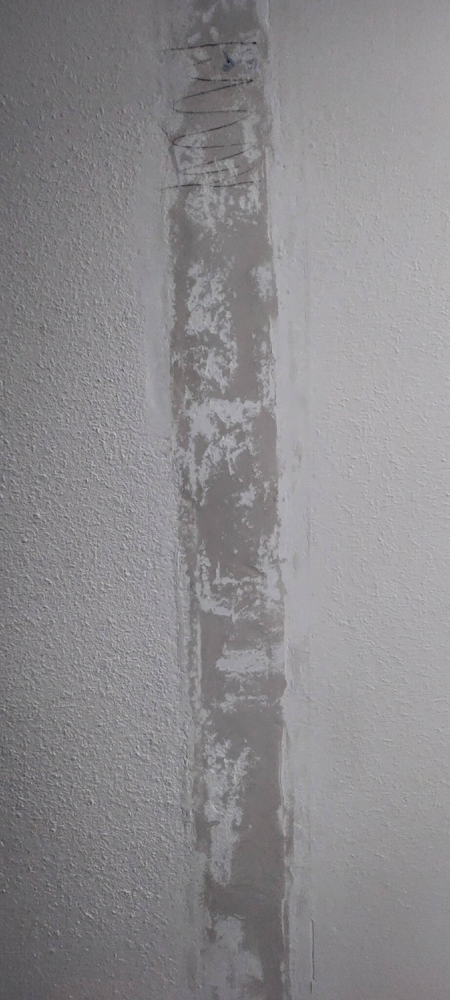

Hej.
Har ett litet problem.
Rev ned en vägg mellan två rum.
Hur dölja/fixa detta på bästa sätt?
Ser ut som dom haft något i färgen när dom måla taken en gång i tiden.
Kallas det texturpasta?
Har bara slipat än så länge.
  • Närbild av en takvägg där färgen har slipats ner, synliga strukturer och ojämnheter efter rivning av en vägg.
Om du har spackel hemma så kan du prova att spackla där du vill återställa, ta en torr roller och rolla lätt över spacklet medans det är blött. Är inte säkert att det blir samma struktur men det finns en god chans till det.
Ta inte en jätte fluffig roller utan en "vanlig" vägg roller.
