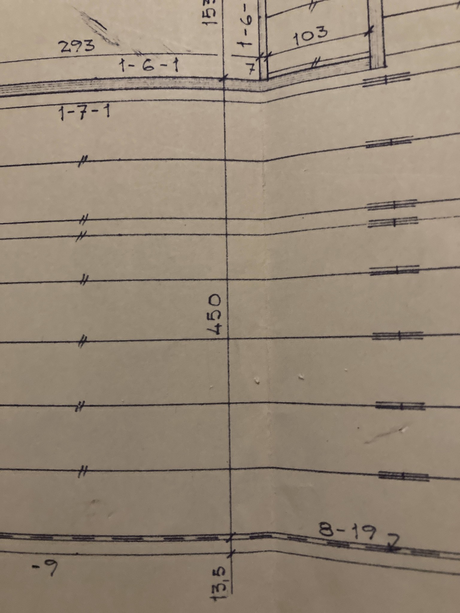

Om jag tittar på Regelplanen så ser jag dessa ”dubbellinjer” på vissa ställen. Är reglarna då förstärkta där för en skarv i golvspånen kommer eller är det bara ett sätt man ritar/ritade på förr?
Gammal byggritning med dubbellinjer som markerar reglar och måttangivelser.
