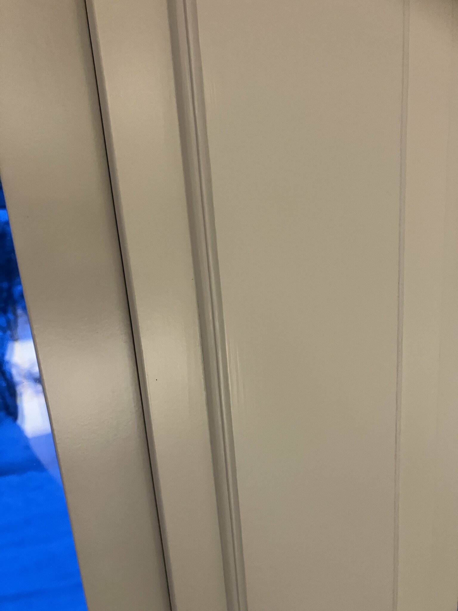

Jag är rådvill gällande hur jag ska göra med två innerdörrar som ska sitta så nära varandra som möjligt.
Det är två m7x21 dörrar, och jag har inte många centimeter att spela på när det gäller avståndet mellan dom. Det är mindre än cirka 70mm från foder till foder mellan dörrarna.
Är det någon som har något förslag, eller bilder på egna lösningar?
Foder mellan dörrarna "måste" vara i någon slags allmoge-stil, då resten av huset går i den stilen.
Så plana små foder är uteslutet.
Lite svårt problem att googla på, men det kan va jag som är kass på det också.
Tack på förhand!
Om jag förstår dig rätt så är lösningen ett enda foder som är typ 70 mm brett. Gå till en välsorterad brädgård och kolla på vad som finns, alternativt ett snickeri som kan fräsa upp en bräda i den stilen som du vill ha.
Behandla karmarna som att det är en pardörr som du monterar, dvs skruva ihop dom sida vid sida så att det blir en enda stor karm att montera.

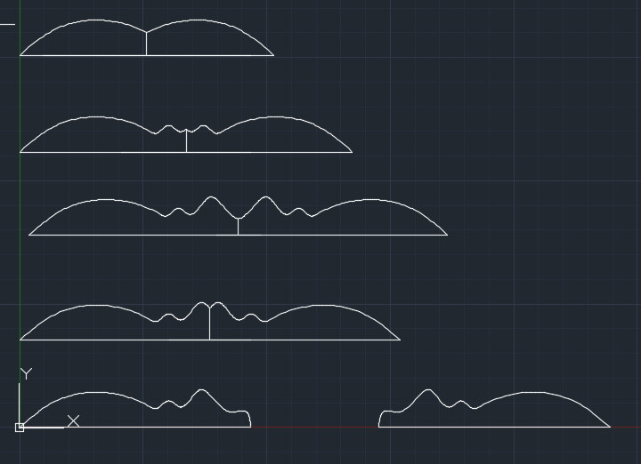

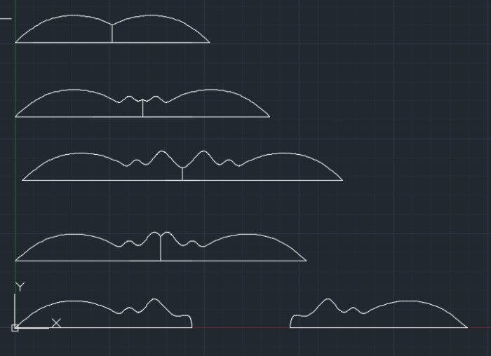

Tänker att ni kan använda de foder ni använder överallt annars, men att ni längs-sågar bort det som inte få plats? Sågar man lika mycket från båda och sen lägger dem rygg mot rygg blir det symmetriskt. Men det blir kanske lite för mycket av det goda?
Tänker något i stil med nedan:
Rasterbakgrund, vita linjer föreställande olika bergsprofiler eller vågformer, dataplotting eller designkoncept, CAD-liknande illustration.
Samma två profiler som sågats och lagts samman olika mycket

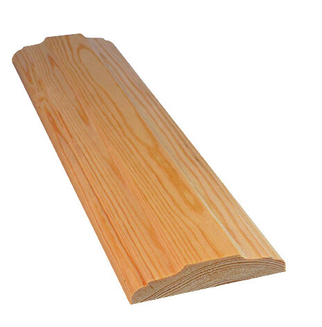

Det finns liksidiga foder som du borde kunna köra med mellan dörrarna.
Träplanka med avfasade kanter, möjligen för byggande eller hantverk, ljusa orange-bruna toner, med ådring, på vit bakgrund.

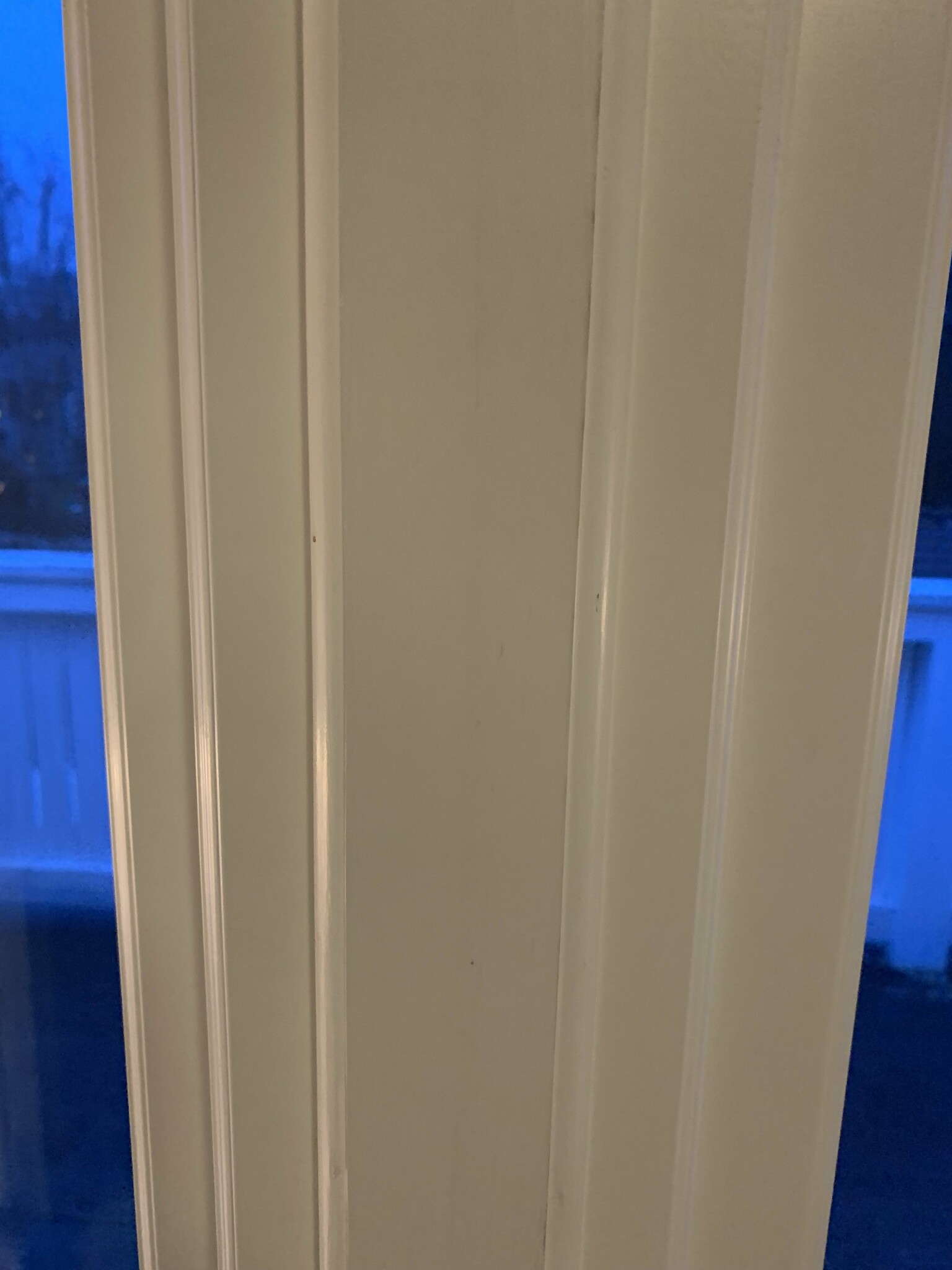

Dålig bild, men hittade en sån här att sätta mellan ihopskuvade fönster. 69 mm. Minns inte var jag köpte den, men bör ha varit Bauhaus eller Hornbach.
Vit dörr med paneler, delvis öppen mot mörkt utrymme, skymning utanför fönstret.
Jäklar!
Mycket snyggt!
Där får man ju gott om plats med väggen bakom, tack för tipset!!

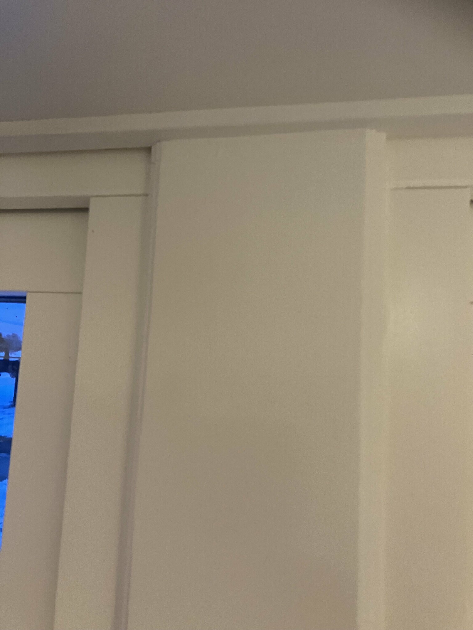

Tog en planka som jag skar till den önskade bredden och sedan använde jag överhandsfräsen för att få önskat utseende.
Gjorde så för att montera många fönster tätt bredvid varandra. Du bör ha en regel i mellan men det går att ha kloss i kloss också om utrymmet är för lite.

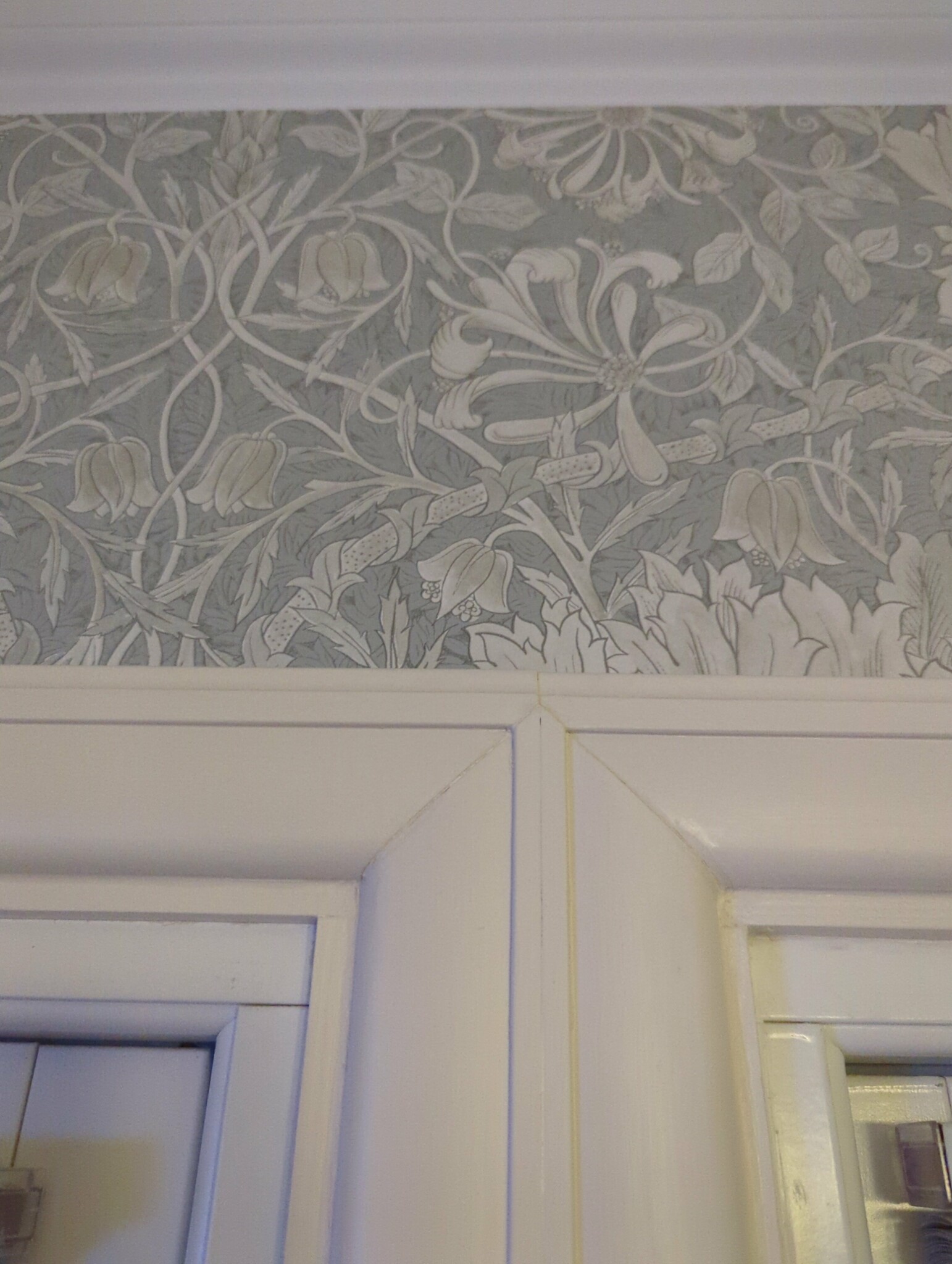

Så här löste jag det.
(Ja, jag ska måla om fodret med ny färg som matchar karmen. Nångång!)
