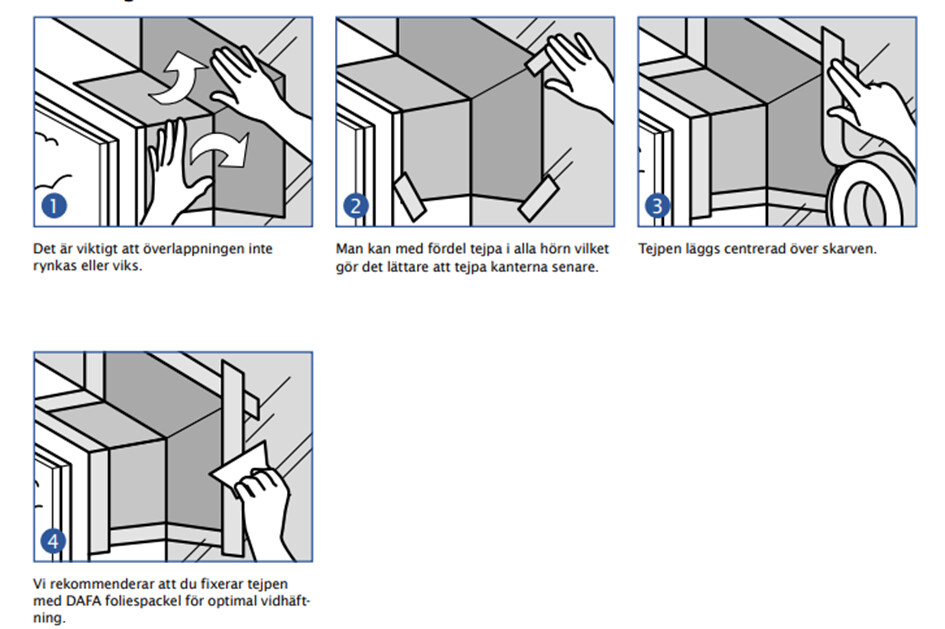

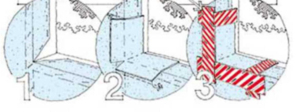

Hur göra tätskikt fönstersmygar zon 1? Bild

Här har ni svaret varför det är svårt och hitta en seriös firma som sätter t.ex pärlspont eller andra liknande lösningar.S swirve skrev:
Ångspärren ska in under fönsterkarmen så att det med bottningslist och mjukfog går att göra en tät anslutning mellan ångspärren och fönsterkarmen.
Kruxet är att få till en tät ångspärr över ytterhörnet och därför brukar man komplettera med en tillskuren bit ångspärr eller med färdiga PE-foliehörn och tejpa för att få det tätt. Nu ser det svårt ut att få till.
