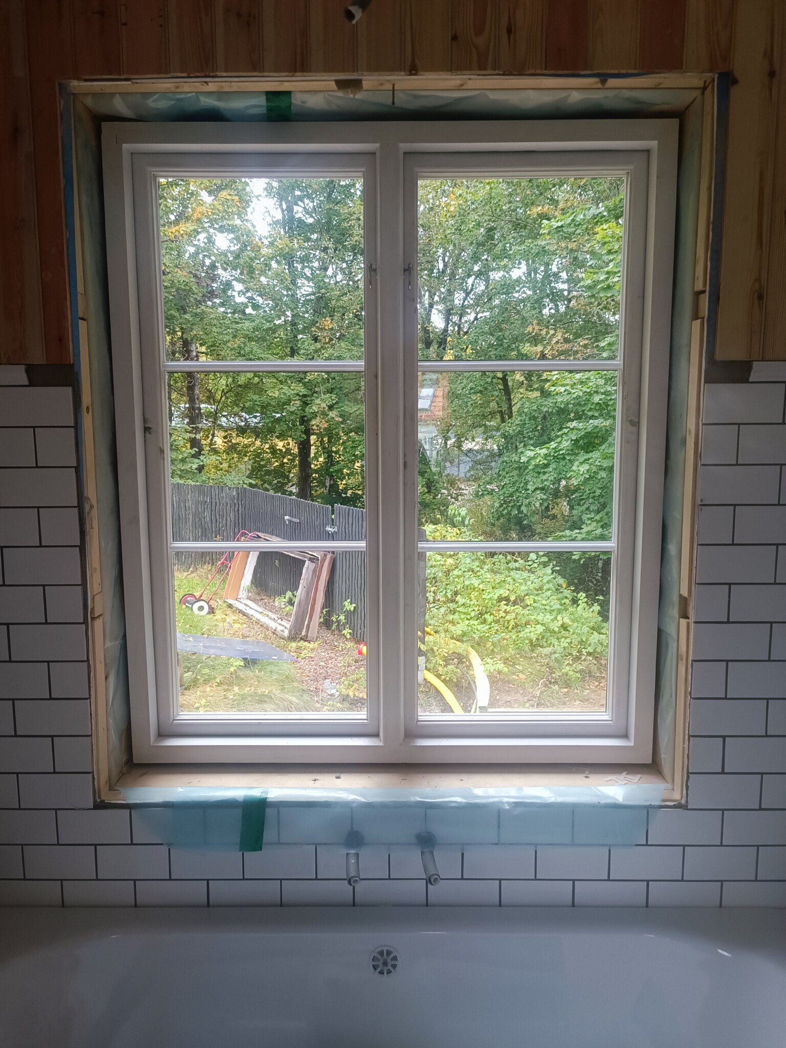

Status nu enligt nedan. Tillbygge=nybygge. Utfört av badrumsexperter men del-entreprenad och enligt vår instruktion.
Det är ett fönster i zon 1 med badkar under. Och ja, vi bygger för att trivas och inte för att tillfredsställa försäkringsbolag mm och certifikat-nissar mm.
Skulle tätskiktet dragits in i fönstersmyg på alla sidor? Hur löser vi det bäst nu?
Ej kakel i smyg alltså, utan trä.
Underkant blir marmorskiva, med svagt lut för avrinning.
Fönster ovanför badkar med vita kakelplattor runtomkring, trä och tätning runt fönstret, utsikt mot träd och trädgård.

Ja det hade varit bra med tätskikt mot fönstret, men nu är det lite sent..
Se till att fönsterbänken och smygarna sluter tätt mot fönstret och mjukfoga/silikon mot kakel..
Sedan får ni vara försiktiga med att inte söla för mycket vatten mot fönstret..

Håller med Jansson, kör silikon runt marmor plattan så inget vatten rinner under. Vädra efter bad och torka fönstret så bör du kunna undvika problem.

Klär man normalt sett in alla fönstersmygar i badrum och ansluter mot fönsterkarm?
Jag kan be hantverkarna lägga tätskikt i underkant, som överlappar befintligt tätskikt någon centimeter, om det nu bidrar något? Bör ytan då först avjämnas med något slätt? Som det är nu är det ju reglar med springor och byggfolie mm som är lite ojämt.
J
Du får aldrig till anslutningen vägg och smyg som det är nu..
Se till att ha en bra färg på allt trä i smygen som sedan silikonas mot kaklet..

Som sagt... i min värld är de inte proffs för då hade de utfört tätskiktet fackmässigt vilket innebär att det ska fuktskyddas in i smygen och ut på karmen när fönstret sitter i Våtzon 1.
Fönstret är inte ett problem om den som utför tätskiktet vet vad den sysslar med som sagt. 🙈

Ser inte ner på de du nämner mer än att det var tråkigt att ingen ville ta sig an helentreprenad med speciallösningar som pärlspont ställvis med argument som "man brukar inte göra så". Vad tycker du själv om folk som har den inställningen till fullt funktionella lösningar?
Och hade du förresten nåt tips på hur jag gör "det bästa av situationen"?

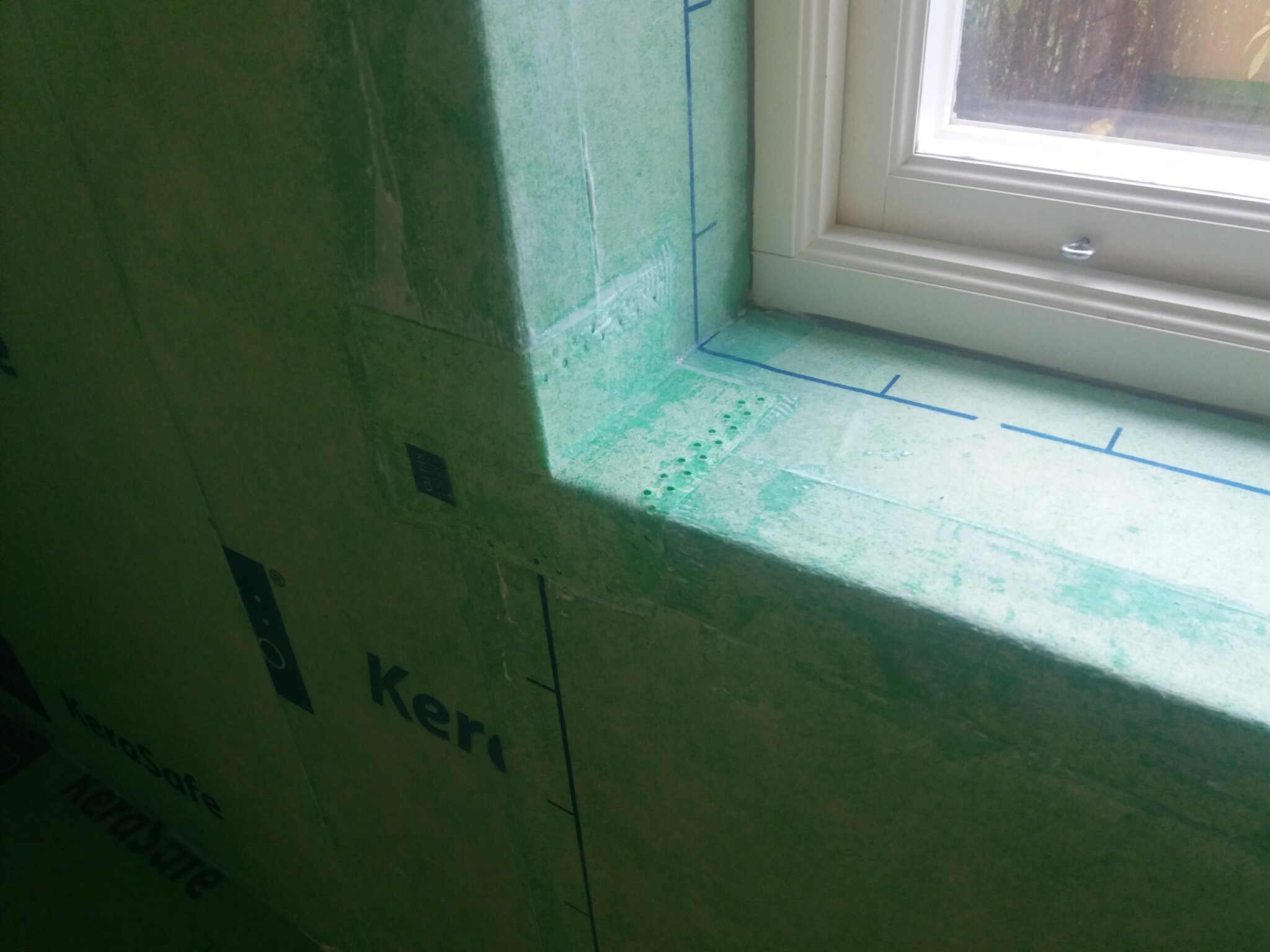

Såhär gjorde jag vid motsvarande, dock har jag kaklad smyg. Och badkaret står vid sidan av fönstret..
Grön vattentät skiva runt ett fönster i ett badrum under konstruktion, med markerade linjer för kakelinstallation.
Hur har de gjort under träpanelen? Har också pärlspont i badrummet, håller fint såhär efter 7 år!

Och sen är jag fortfarande nyfiken på om/hur tätskikt fästs på ojämnt underlag under kommande träsmygar? Sltter man gips först och sen tätskikt och sen smyg i limträ?

Tack för bild! Så hade dom gjort om jag skulle kaklat, vilket vi inte ska.
Under pärlsponten är vanligt tätskikt som resten av badrummet. Uppimmad med vertikala limsträngar på tätskiktet utan någon ytterligare luftspalt. Droppnäsa i nederkant som slutar någon halv centimeter ovan golv/kakel.
