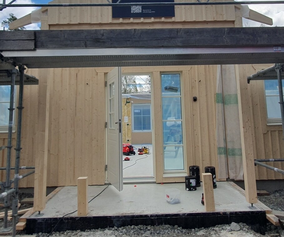

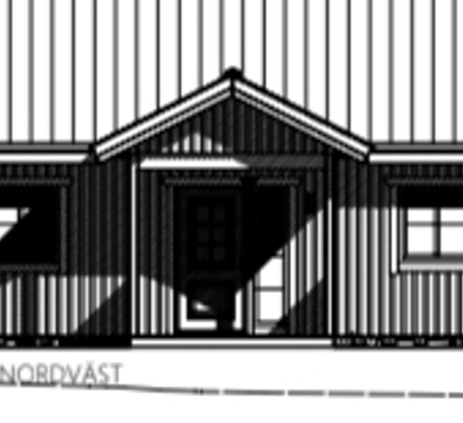

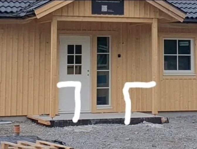

En fråga om de korta stolparna på en förstukvist hur fäster man dem så de blir stabila utan att kännas som de kan svaja om man lutar sig mot dem? Bygger nytt hus med gjuten platta på farstukvisten och så här levererades huset. Under tiden har vi fått nya tankar och ideer därför var der inte planerat för korta räcken framåt för att rama in.
Vill även undvika flera stolpar som går ända upp helst. Då det blir väldigt korta räcken. Se bilder.
Med infästning så som stolparna som sitter där redan skulle det bli supervingligt när de inte går upp i tak tänker både jag och snickaren jag frågade på bygget. Han hade ingen lösning på stående fot.
På vänster sida är det tänkt att man ska kunna gå ut direkt på den blivande altanen så att bygga bänk och staga med det på båda sidor är uteslutet.
Dessutom tycker jag att det är skitfult att stolpen avslutas en bit upp från plattan även om jag förstår fördelarna med att ändträt inte fuktas mot plattan och ruttna. Funderar på att sätta en foderlist runt stolpen som döljer det fula gapet och skapar en snygg avslutning finns det några nackdelar med det?

Det kan bli snyggt om du sätter foderbrädor runt de höga stolparna. 28x145 fram och bak och 28x95 på sidorna, eller vad som nu passar. Sen snedsågade droppnäsor. Vad gäller de kortare stolparna blir det precis som du misstänker att de kommer att svikta och det kommer ge ett billigt intryck.
En idé är att gjuta stolpar i betong direkt på plattan med samma typ av "låda" med foderbrädor som du nu använder som gjutform och bara målar efteråt. Du behöver borra ned och fästa två, tre armeringsjärn i plattan för varje stolpe som du fäster med ankarmassa och sen fyller upp lådan med betong.
Jag gjorde nåt liknande på min friggebod/gym för några år sedan. Då träet kommer att ligga direkt mot plattan så sågade jag bort typ 30 mm nertill på lådan som man sen har med vid gjutningen men tar bort när betongen brunnit klart. Gjorde sågningen innan, men man kan ju göra det i efterhand om man använder sin gamla rötna fogsvans just sista biten när man når betongen.
Alla stolpar jag stött på har en järnstång infäst i betongen och så sitter stolpen på den. De stolparna inkluderar de fem mitt föräldrahem som har suttit på det viset i snart 100 år.
Sen bidrar räcket med att hålla stolpen i position.
