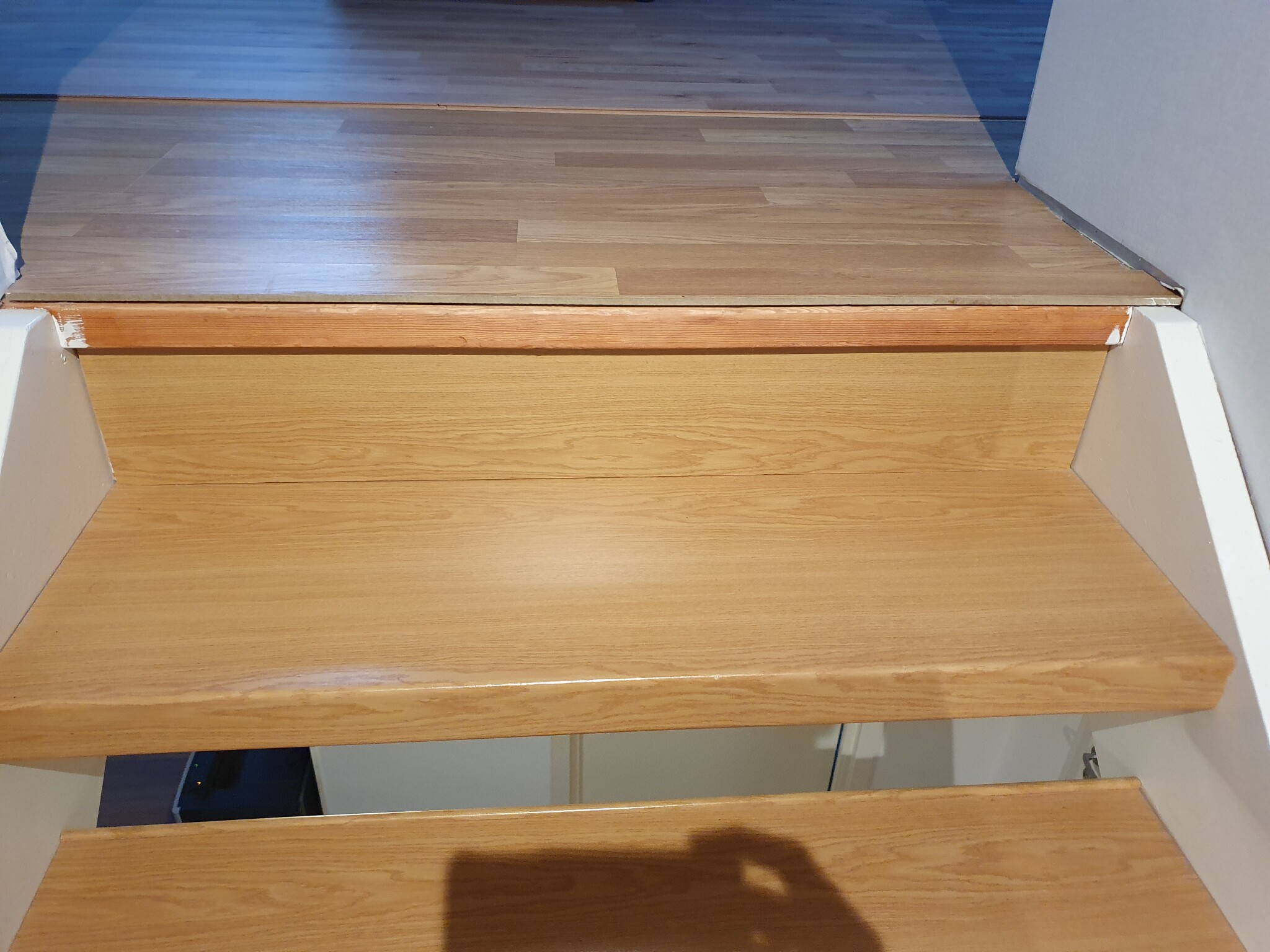

Vi har en trappa som sedan tidigare är fixad med Lundbergs trapprenovering (laminat). Vi håller nu på och lägger nytt golv på övervåningen, också laminat. Det jag har svår att få till på något snyggt sätt är själva anslutningen mellan trappan och golvet, dvs där själva golvet slutar. Vill ju helst inte ha alltför skumma listlösningar. Tänker någon typ av L-formad list, men har svårt att se att jag kan få till det så det ser snyggt ut nerifrån. Hur brukar man göra? Någon som har någon bra idé?

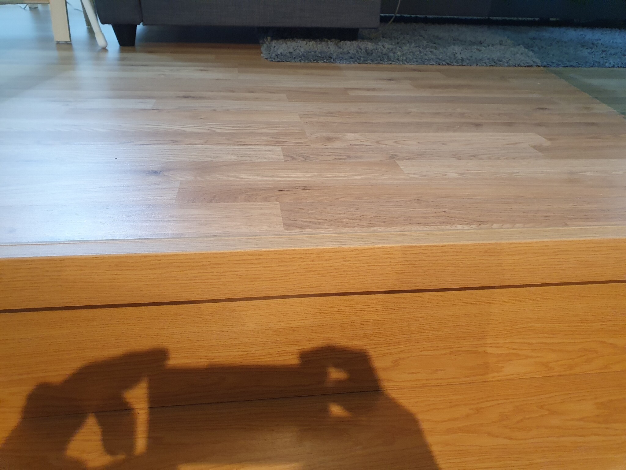

Jag knatade in till lokala bygghandeln och om jag inte minns fel så frågade jag om en "trappnoslist", det visade sig att de kunde ta hem en massa olika varianter. Det slutade med en i typ aluminium med någon ekfolie på, tror den kostade ett par hundralappar. Försökte ta en bild, men det är svårt att se riktigt hur det ser ut...L Lugas skrev:

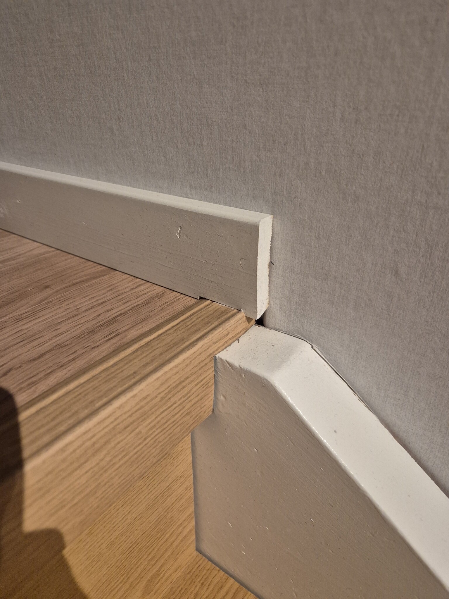

Nja, det är väl möjligen den detaljen jag faktiskt inte blev helt nöjd med själv... Jag lät helt enkelt golvlisten fortsätta en liten bit över trappnoslisten och så målade jag änden på den vit. Du kan säkerligen hitta på något bättre 😂GregerRil skrev:
