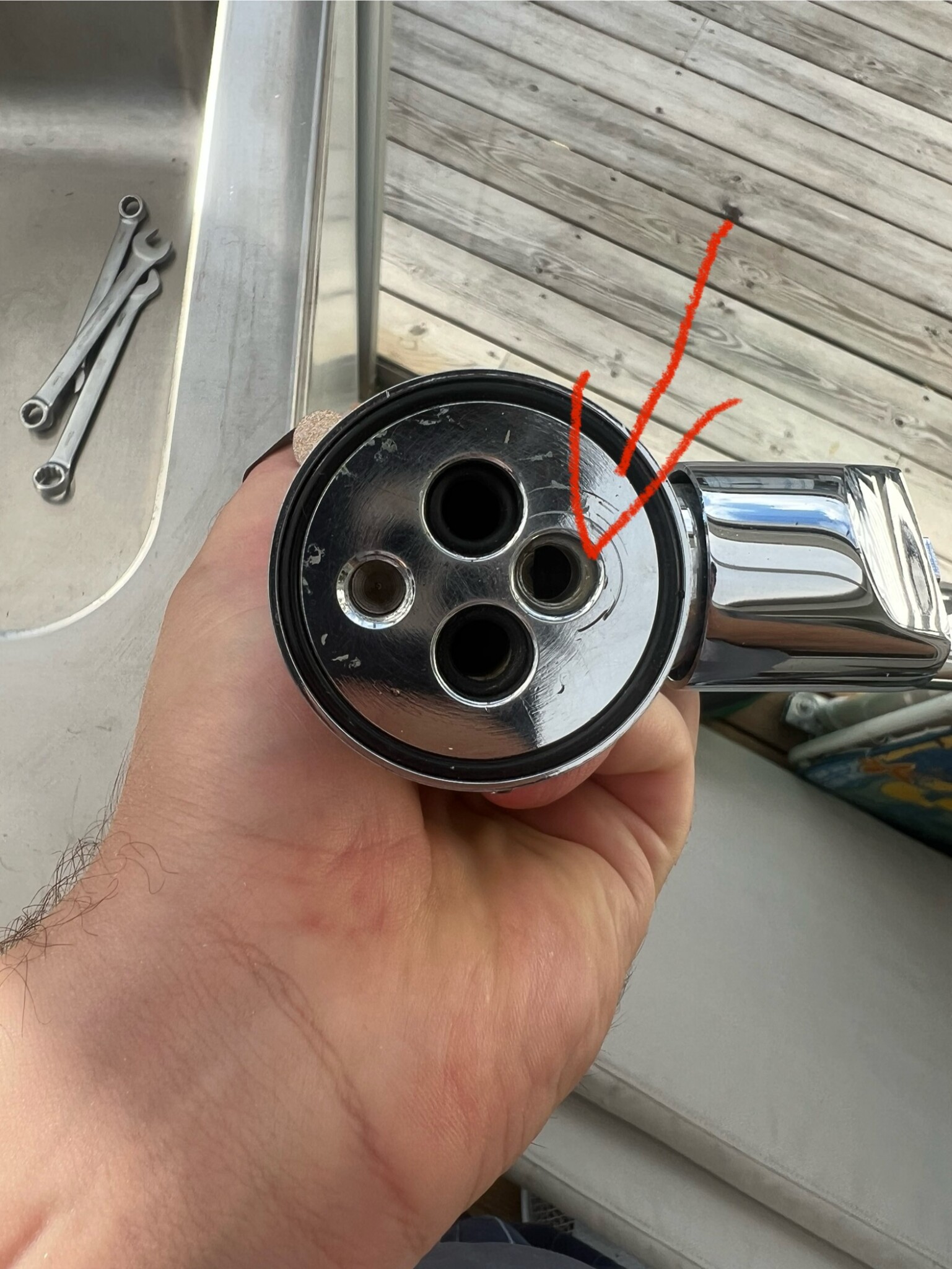

Försöker hitta rätt slang att koppla i det mindre hålet på blandaren som är till för tvättmaskinen som jag ska koppla på. Hittade enbart en storlek på biltema idag som jag köpte men märkte när jag kom hem att alla 3 hål inte var lika stora på blandaren. Det som går till tvätt är snäppet mindre… De andra två passade där emot. Vart hittar man en sån och är det någon specialare eller är det bara denna blandaren som är udda?
Anslutningsslang som jag köpte:
https://www.biltema.se/bygg/vvs/san...-stal-rak-38-x-utvandig-m10-500-mm-2000054262
Hur min blandare ser ut (se bild)
  • Tre anslutningshål på en metallisk blandare, där ett hål är mindre och markerat med en röd pil, hålls av en hand.
Oras blandare?

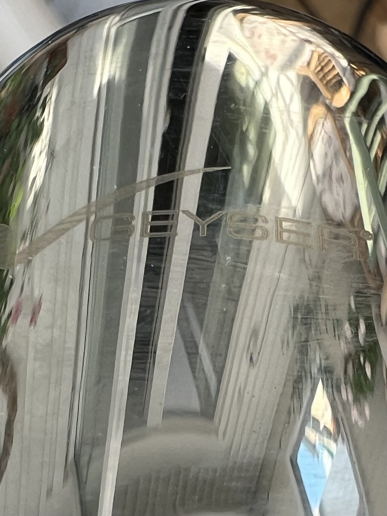

Geyser ser det ut som
  • Reflektion av omgivningar i en glänsande yta med subtil text "Geyser" synlig.
Aha... nån udda modell.
Skulle gissa att dom kör samma som oras med slangar till varmt och kallt samt ett mjukt kopparrör till diskmaskinsanslutningen. Vilken gäng det är har jag dock ingen aning om. Har aldrig stött på det märket.

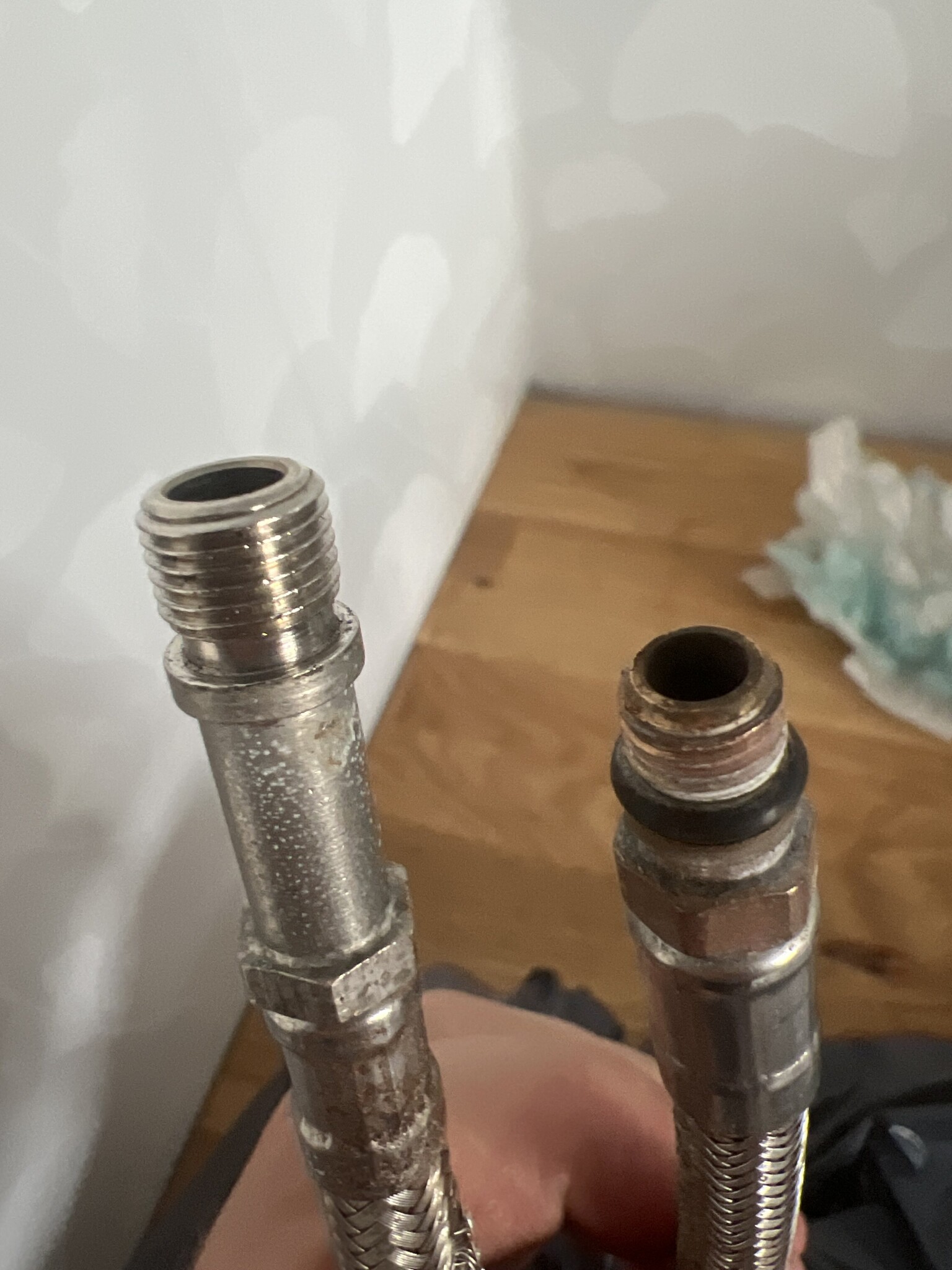

Gamla slangarna på bild som jag vill byta ut då de är rostiga och trasiga på den vävda stålen. Till höger är kopplingen som går till tvätt som jag är ute efter….
  • Rostiga och trasiga slangar med vävd stål, till höger en koppling för tvätt.
M8 kanske? Den var ju mindre än dina m10 slangar. Prova med en m8 bult om det är samma gäng.
Sen googlar du på m8 anslutningsslang och beställer.

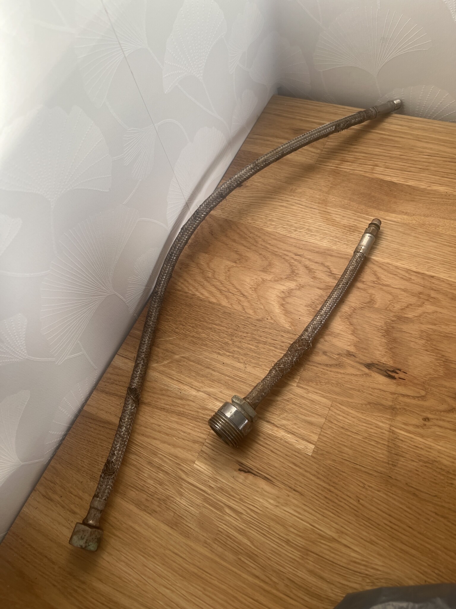

Nja men blev lite orolig då allt var ganska rostigt och man vill ju inte att det börjar läcka!
Du ser skicket här:
  • Rostiga flexibla metallslangar ligger på ett träbord intill en vit vägg med mönster.
Varifrån kommer fukten som skapar rosten?
Jag gissar på kondens, alltså dålig ventilation och kallt vatten i slangarna.
Att s.k. rostfritt rostar är ett annat *problem*.
Men, inne i det spunna höljet sitter en vanlig plastslang, om den är intakt så finns inget egentligt problem, möjligen estetiskt.
Ta saxen och klipp bort det rostiga höljet så vet du.
