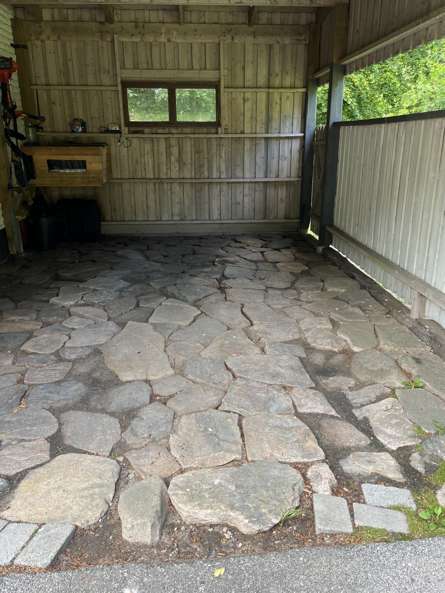

Har en carport med sten som underlag, har varit så i många år och väldigt svårt att hålla rent. Löv, skräp, jord etc.
Funderar på att lägga 0-8 i/ovanpå stenen som den är (packa i sprickor etc), eller ta bort sten och fylla med singel. Alternativt betong?
Vad hade ni rekommenderat?
  • En carport med ojämnt stengolv, omgiven av träväggar och växtlighet.
Betong.
"Mjukt" underlag singel-grus-packad jord är värre än det du har!
Ok men bara lägga på singel som fyllnad i alla skarvar och för att jämna ut nivån hade varit en enkel lösning kanske?
Känns som om singel på sten blir något man halkar på?
Svårt att göra något med det hela, blir allt eller inget.

Asfaltera. Tråkig kostnad, men skönt i långa loppet.

Asfalt, plattor, betong eller hårt packat grus, välj vad du tror blir bäst.
Men stenarna måste bort om det ska bli bra.
Singel ligger inte still, ta något med nollfraktion i om du vill fylla med nått som går att packa och få stadigt mellan de befintliga stenarna.

Mest praktiskt just nu, nu är det lite ojämnt och svårt att hålla rent. Är väl ute efter en quickfix just nu men kanske bara ogjort arbete.

Ja det är väl så gissar jag. Har inte ens tänkt på asfalt där inne men kanske lika bra satsa på det, blir ju väldigt hållbart.

Ja absolut. Quickfix är sällan bra i långa loppet. Låt någon seriös knickedick asfaltera åt dig, så kan du knäppa en pilsner och släppa underhållsarbete just där ett bra tag framöver. Lycka till!
