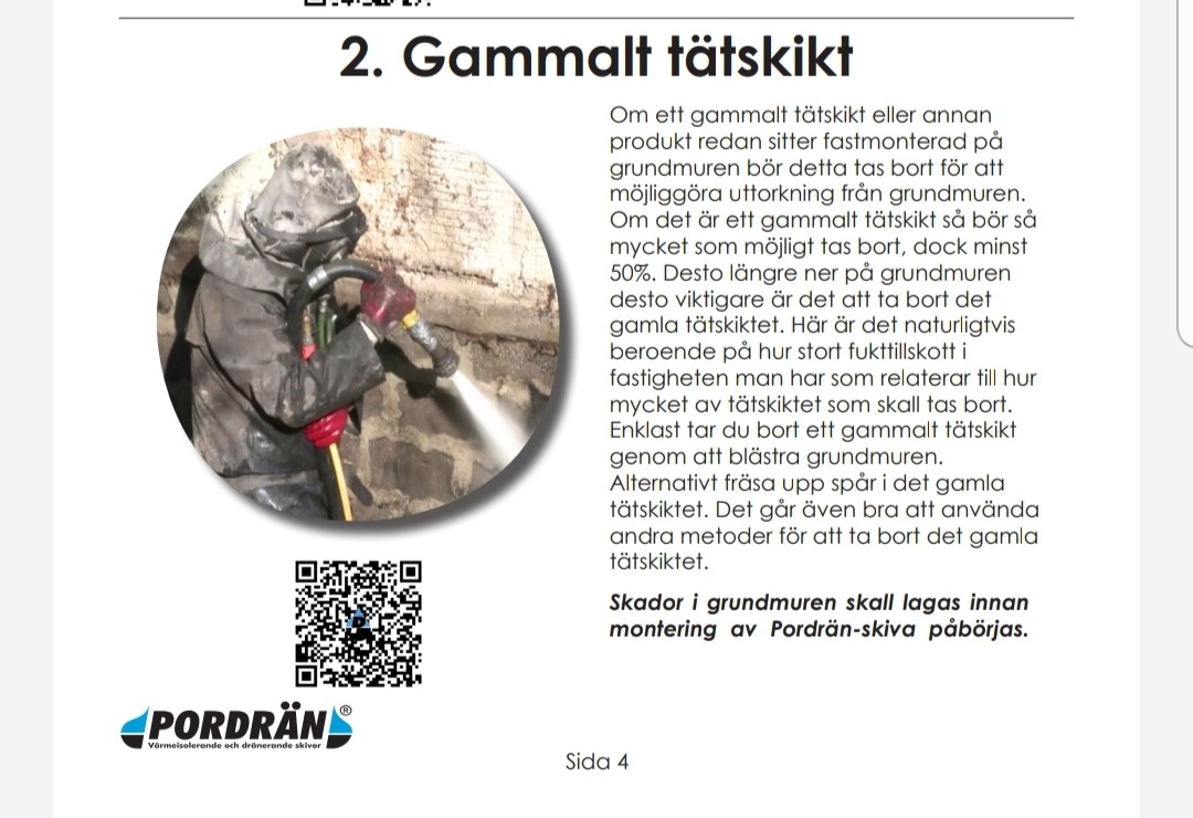

Tanken är att använda Pordrän på utsida källarvägg.

Om du ska värma källaren så är en utvändig isolering med podrän/isodrän rätt tycker jag. Då bör du nog ta bort all "tjära" det är nog asfalt egentligen. Vet inte var du bor men jag hade en firma som blästrade hela grunden, inte alls speciellt dyrt om jag minns rätt. Sen ser man många som läger singel intill grunden! Det är ju bara dumt enligt min förståelse man vill ha det så tätt som möjligt och få vattnet från huset så luta utåt med ett tätt lager överst mot grunden.

Så del är antingen isodrän/Pordrän på utsidan men att man då tar bort tjära/asfalt.
Eller
Att man låter tjära/asfalt sitta kvar men att då gör isodrän/Pordrän ingen nytta utan asfalten/rjäran bildar som ett tätskikt på utsida av källarvägg.

Nja i princip så är det som du säger om man nu vill uppnå det som tillverkarna har tänkt med materialet. Iof så skulle isodrän/Pordrän göra nytta trots asfalt på väggen men då endast som isolering inte för att kunna transportera ut fukt ur väggen om det skulle hända. Tänk på att om du värmer källaren mer än idag och isolerar så flyttas kondenspunkten.L Loxxx skrev:
Jag fick som sagt blästring gjord (i sth) av https://friskahus.se/tjanster/blastring/ som gjorde ett bra jobb (det är nu säkert 15 år sedan).
Det finns andra sätt att isolera men välj ett sammanhängande koncept som är testat. Jag föredrar isodrän/Pordrän men det finns andra skolor..

Jag målade på ny tjära överallt. Satte vanlig s80 eps 100mm. Sedan Platon som skydd utanför det. Att fukten vandrar innefrån o ut genom väggen är en myt som skapats av driftiga produktutvecklare.
Hur bygger man hus idag? Jo diffusionstätt. Det finns ingen anledning att inte bygga källaren likadan.
Efter 50 år år nog tjäran inte överdrivet tät. Fukt vill gå från den varma sidan mot den kall sidan och man får en kondenspunkt någonstans i väggen, med isolering på utsidan ligger denna punkt relativt långt ut från innerväggen. Se bara till att det gamla "tätskiktet" inte är helt tätt, men efter +50 år brukar det räcka att borsta bort det lösa. Att ny fukt inte kommer från utsidan och väter väggen är givetvis en förutsättning. Men att få bort krackelerad o vittrad gammalt tätskikt gör nog vare sig till eller ifrån. Bara väggen kan andas och fukten kan vandra ut mot utsidan utan stora hinder. Värmen inifrån och isolering på utsidan brukar generera en torr insida.
Bortkastade pengar att blästra tycker jag. Du har bevisligen haft en fungerande lösning bättra på kallasfalten och isolera utvändigt med eps. Vill du ha både hängslen och livrem kan du sätta en knoppmatta utanpå eps'en. Begripen inte dessa teorier om fukt som vandrar kommer ifrån. När väggen värms upp kommer den torka ut ytterligare och vattenångan kommer att ventileras ut med ventilationen i källaren.

Pordrän säljer en produkt inte fakta.
