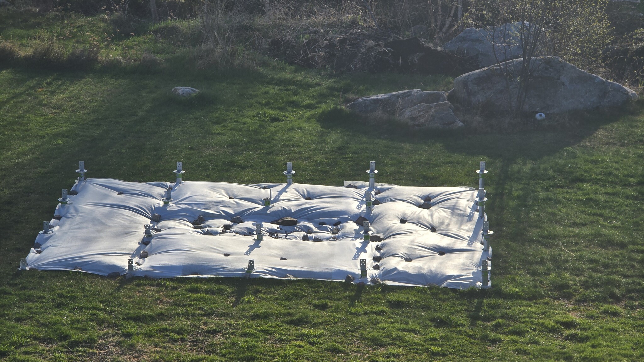

Vi ska låta bygga ett attefallshus på 25 kvm. Leverantören har satt 20 st markskruvar i gräsmattan och sedan lagt en vit fiberduk över det hela, nu väntar vi på att huset ska leveras.
Frågan gäller om markduken kan vara som den är eller borde täckas med grus eller dylikt?
Gräset växer så det knakar under fiberduken idag, som bullar upp. Se bild. Det blir väl mörkare sen när huset är på plats men det kommer att vara uppemot 30 cm luft emellan så inte helt svart. Tänker även på att inte duken ska blåsa iväg, nu hålls den på plats med några stenar bara. Hur brukar man göra? Man vill ju inte ha växtlighet under golvet med tanke på fukt med mera.
  • Fiberduk täckt gräsyta med markskruvar syns över hela ytan, vikter håller fast duken, omgiven av frodig växtlighet och stenar i bakgrunden.
Fiberduk är helt fel val av duk. Det har man för att gräset ska växa bättre och inte för att ta död på det!
Gräv bort grässvålen, i med en riktig markduk och på med makadam.
