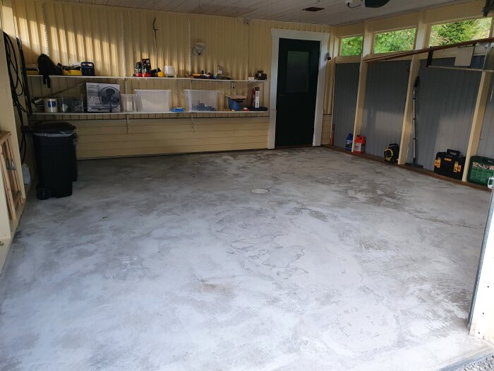

Står i funderingar över att rusta upp garagegolvet men är villrådig inför vad som är bästa alternativet.
Förutsättningar: Kallgarage med gjuten platta. I mitten av golvet finns en golvbrunn som leds ihop med fastighetens övriga avloppsrör. Huset har enskilt avlopp vilket nyligen byttes ut. Eftersom det inte är tillåtet att leda garagevatten till en enskild avloppsanläggning så pluggade jag igen golvbrunnen. Problemet som följde var att under snösäsongen får man mängder med smältvatten som blir stående på golvet och det är opraktiskt att behöva gå med gummirakan var och varannan dag.
En bättre lösning behövs!
Frågan är vad bästa lösningen är.
1. Montera avdunstningsränna (ev med pum&slang för att tömma det)
2. Spackla upp golvet så det lutar utåt och leder undan vattnet själv
3. Använda golvbrunnen men bila upp golvet och lägga nytt rör till en egen stenkista
4. Använda golvbrunnen som den är trots att man egentligen inte får det. (Ev komplettera med oljefälla).
Golvet är målat med epoxi men eftersom färgen lossnar där bilen står är jag sugen på att slipa bort färgen och lägga granitkeramik.
Hur skulle ni gått tillväga här? Tacksam för era synpunkter!
  • Ren tom garage med betonggolv, hyllor längs väggarna fyllda med verktyg och utrustning.
Hur har ni andra som bor i villor med enskilt avlopp löst frågan med smältvattnet?
