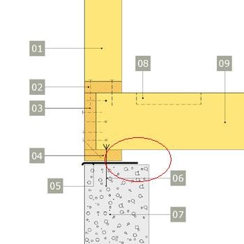

Hur gör jag för att den undre syllen inte ska ligga öppen in i min krypgrund när konstruktionen är enligt den bifogade skissen? Problemområdet är märkt med röd cirkel.
Blindbotten/trossbotten är tänkt att vara skivor eller råspont som ligger i facken mellan golbjälkarna vilandes på remsor som är fastspikade under bjälkarna.
Förslag och idéer på hur detta kan lösas emottages tacksamt.

tjenare!vad menar du med att syllen ligger öppen,fattar ingenting? man lägger en grön syll på muren,efter rätt bjälklags mått.golvbjälkarna kapas 45 mm kortare än ytter kanten på syllen.om man använder 22*120 som syll,spikar man samma på bjälkarna,men backar ca 75-80mm.golvbjälkarna skall ha en planka på ändarna också.ska allt vara riktigt ska en planka fällas in på platten med, för ytter väggen.
Tack för svaret, har försökt att förtydliga med en ny och tydligare bild som jag lånat från traguiden.se.
Inre kortsidan på min syll, som inte kommer att vara grön(impregnerad antar jag att du menar med detta) eftersom jag använder "syllpapp", kommer med den tänkta lösningen att ligga oskyddad mot krypgrunden, precis som på bilden.
Blindbotten kommer givetvis att täcka hela vägen ut till syllen, men den är inte tjock nog att fyll ut hela vägen från under sidan av golvbjälkarna ner till pappen på grundmuren.
Hoppas att detta var tydligare...
Förresten, tolkar jag dig rätt när du menar att man ska gör ett urtag för syllen i golbjälkarnas ändar, alltså fälla in den i bjälkarna, så att golvbjälkarna också ligger an mot grundmuren?

Är du orolig för kondensutfall mot grundmuren som sedan sugs upp av syllen?
Det är berättigad oro! Jag har precis den här konstruktionen och trots en "torr" grund så har jag kraftig kondens mot grundmuren i viss väderlek.
Som åtgärd ska jag bomma igen min uteluftsventilerade grund och installera en HomeDry-avfuktare som håller grunden torr oavsett väderlek. Jag räknar med att avfuktaren kommer gå ytterst sporadiskt eftersom grunden är välkonstuerad i övrigt med ångspärr, isolerade grundmurar osv.
Det jag funderar på som ytterligare åtgärd är att fylla ut ovan nämnda spalt med fogskum. Är det någon som har en åsikt om det? Riskerar man att förvärra problemet, eller är det en god idé?

tjenare !nu börjar det likna nåt. nr -02 ska flyttas in 45 mm o sänkas ner 45 mm,då blir det starkare utefter ytter väggarna.anser du att det inte behövs,så hoppa över detta.detta gäller främst då klinkers läggs på golvet.på kortändarna får du göra stegar, som vi kallar det.korta bitar läggs imellan två bjölkar på cc 60,dessa läggs 45 mm under golvbjälkarna.lägg nu en regel på platten, där ytter väggen ska stå,utav samma bredd som stom virket eller bredare.
Återigen tack för svaret, men det är inte konstruktionen som sådan som är mitt problem.
Det är precis som "Consensus" skriver, hur täcker man för syllen mot krypgrunden för att undvika kondens på den; när man använder den lösning som finns på bilderna jag bifogat tidigare?
