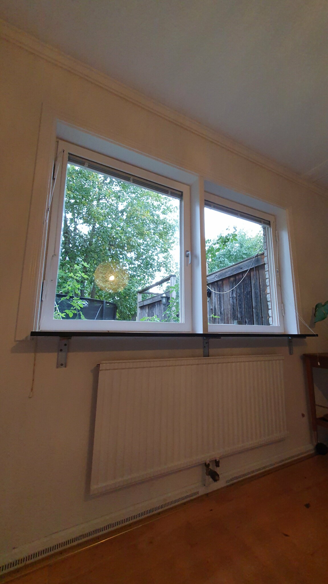

Jag är sugen på att byta två öppningsbara fönster till ett stort fast fönster. Se bild. Jag gissar att det sitter en bärande träregel emellan då huset är mexitegel från 1966. Är det någon som har gjort liknande? Hur gjorde ni? Var det svårt?
  • Två öppningsbara fönster med synliga träfönsterkarmar och utsikt mot en trädgård samt ett staket, ovanför ett vitt element.

Ja den är bärande i alla flesta fall ska du ta bort stolpen emellan fönstrerna så behövs någon slags balk ovanför fönstrerna vanligtvis ett limträ..
Detta betyder att du behöver öppna upp väggen ovanför fönstrerna ovc vid sidan om så att man kommer åt att lägga in en balk..
