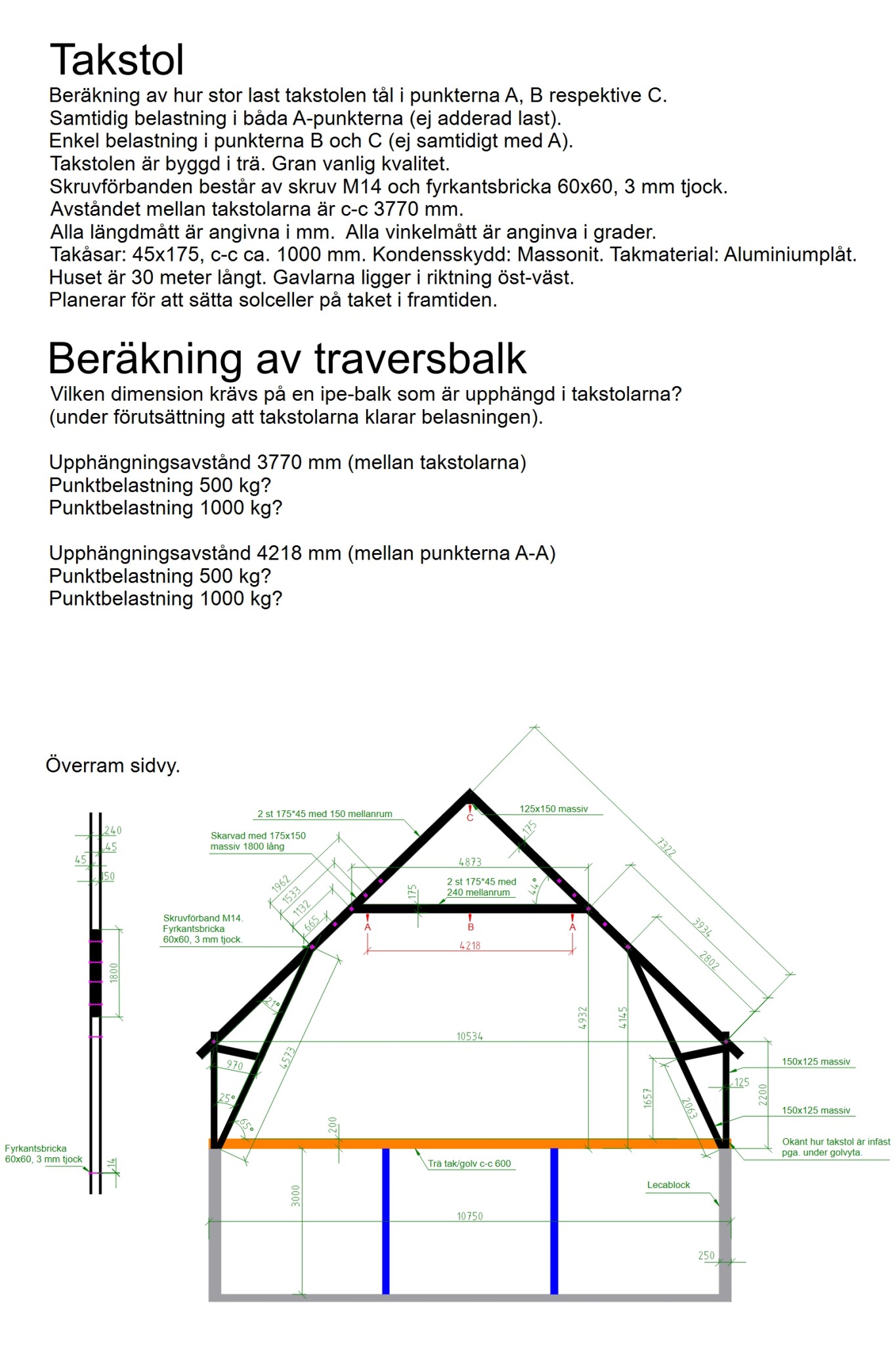

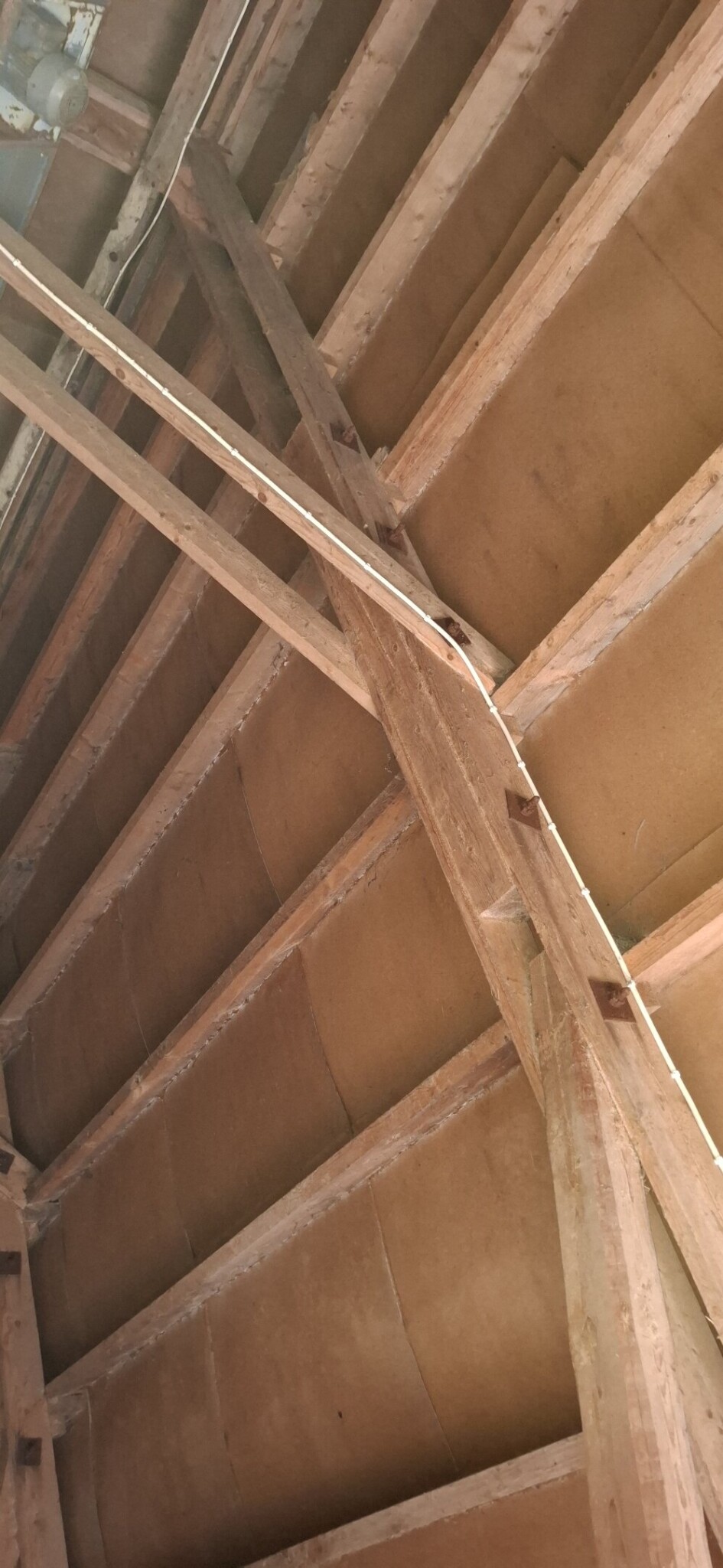

Jag har en idé om att sätta upp en travers i min lada. Jag behöver en hållfasthetsberäkning av takstolen för att se hur mycket last den tål.
Vore tacksam om någon kunde hjälpa mig eller tipsa mig vart jag kan vända mig.
Jag har bifogat bilder och en ritning som visar takstolen med mått, dimensioner och vinklar.
Ritningen visar punkterna A, B och C och det är i dessa punkter som jag vill veta hur mycket belastning de tål.
mvh
Håkan
  • Ritning av takstol med dimensioner och vinklar, visar punkterna A, B och C för belastningsanalys inför montering av travers i lada.

  • Takstol av trä i en lada, sedd snett underifrån. Vinklar och dimensioner synliga för hållfasthetsberäkning. Kabel längs bjälke.

Om detta dimensioneras enl. dagens normer så håller de sannolikt inte som de står nu, utan någon travers. Ska du ha ett ordentligt utlåtande måste du ta ut en byggnadskonstruktör för att hjälpa dig.
