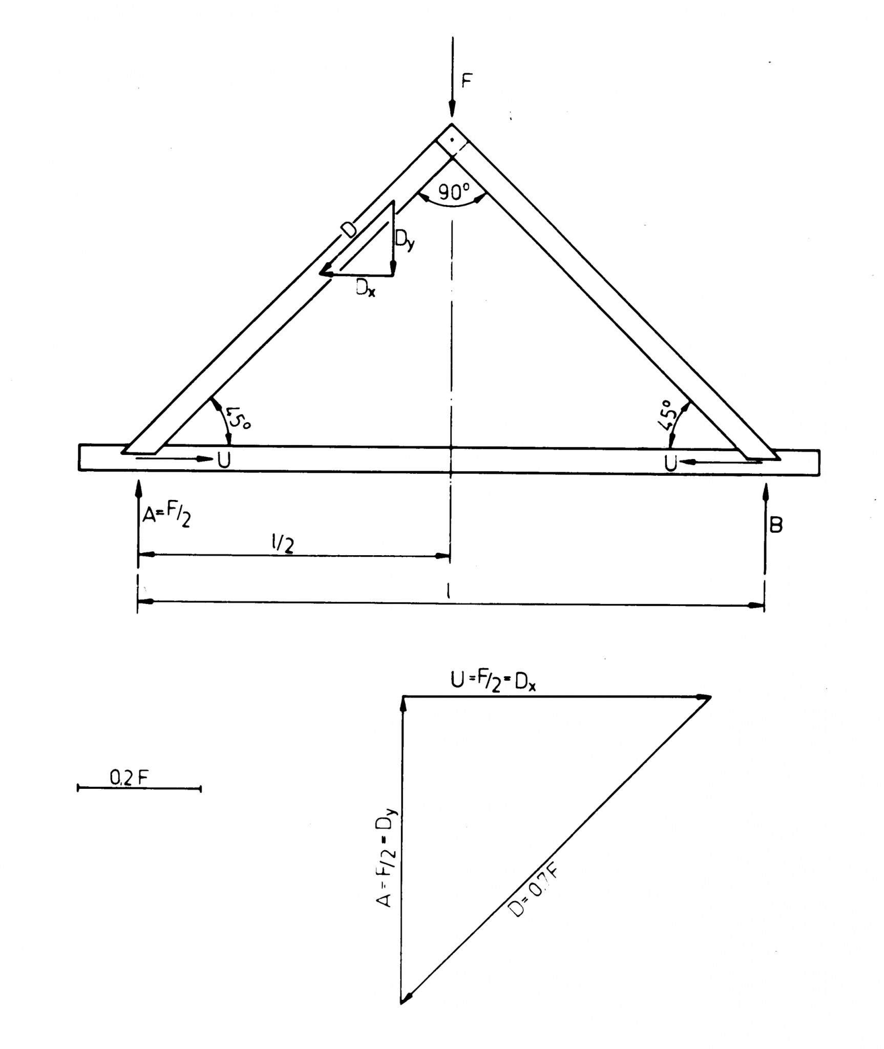

den här visade konstruktionen är självbärande och kallas i Tyskland "Sparrendach". De två
"sparrarna" lutar kring 45 grader och stöder enbart på ytterväggen samt mot varandra, vilket är mycket viktigt för denna taktyp. De horisontalkrafter som uppstår tas upp av den horisntala balken "bjälklagsbalken". Denna kan utelämnas om sparratna är stabilt fästa i ytterväggen samt att ytterväggarna är stabila nog att ta upp horisontalkrafterna, U. OBS det går ej att kapa eller ta bort en av sparrarna vid denna taktyp utan att räkna om statiken. Taken måste stödjas i Z-riktningen, dvs in i bilden. Här finns det emellertid standardmetoder att använda.
