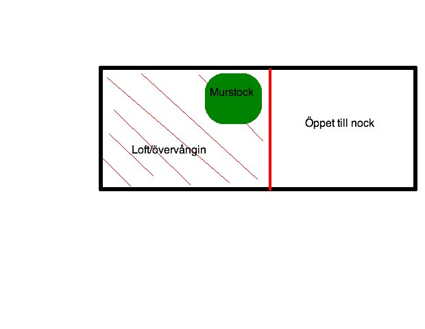

Kan du lägga upp en planritning?
Det är inte så mkt planritning. Det är bara ett stort rum nere, dvs 5*10 meter, sen blir det en övervångi/loft över halva, och öppet till nock i den andra halvan. På mitten finns en murad bakugn, med en murstock upp genom taket. Dvs på mitten längst med men skjuten mot ena ytterväggen, på långsidan. Då i krokarna skulle man eventuellt kunna sätta ett stödben.
Hur har du tänkt göra mellanbjälklaget? kanske kan ställa en pelare på det upp till LT balken....som en del av räcket kanske.....
ingenting är klart ännu. Mellan bjälklaget blir nog reglar antar jag i lagom dimension, just nu består de av stockar. Det skulle gå att ha en pelare ner längst murstocken, utan att den kommer ivägen, den blir ju dock inte mitt under själva nocken, utan förskjuten, men kanske funkar bra. Inetialt blir det ingen vettig trappa utan snarare ngn form av stegvariant.
