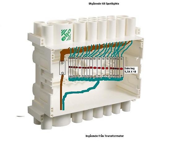

hur göra? 1 trafo 500VA 12 V 18st Spotlights 18st kabelslangar

Blir det kortis i en lampa så är det inte säkert att säkringen i transformatorn löser pga den höga resistansen i din lampsladd. Det vore nog en bra idé att bygga in några säkringar i kopplingsboxen.

Sätt dit en plintrad typ "phoenix" där kopplar du in inkommande på ena sidan och och byglar emellan plintarna samt lägger utgående på andra plinten. Dom har plintar med inbyggd säkring mellan inkommande och utgående sida, det är så en fackman skulle göra, säkert, bra översikt och lätt att fixa med om det skulle behövas.
är jag helt ute o cyklar med detta:
Kopplingsplintar> kopplingsplintar, Phoenix Universal> Säkringsplintar typ UK>
Nån av dom?
vilket verkar mest seriöst, bilsäkringar eller Säkringsplintar med Skruvkåpa?
Och jag behöver alltså 18 st såna?
och kan jag fästa dessa i Centraldosa E1420700, det verkar som om dom ska fästas på nån skena.
Nån av dom?
alltså, jag ska ha 2 plintrader? 1 vanlig och 1 med säkringar på, så totalt 36 stycken? får så mångaelmont skrev:Sätt dit en plintrad typ "phoenix" där kopplar du in inkommande på ena sidan och och byglar emellan plintarna samt lägger utgående på andra plinten. Dom har plintar med inbyggd säkring mellan inkommande och utgående sida, det är så en fackman skulle göra, säkert, bra översikt och lätt att fixa med om det skulle behövas.
plats i E1420700 tror du?
När jag byglar, finns det färdiga byglar att köpa eller ska man klippa i en kabel och göra själv?
NEJ, en plintrad inkommande på ena sidan plinten utgången på andra sidan och säkringarna stoppar man "in" mellan in och utgång och får då utgångarna säkrade. På ingångssidan byglar man mellan plintarna på utgångssidan lägger man varje tråd på egen plint. Byglingen mellan plintarna gör du med samma "tråd" som du matar plintraden med. Plintarna fäster du i botten på en DIN SKENA som skruvas fast i boxens botten
